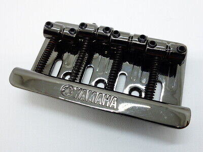

Hey,
ist jemand im Internet zufällig auf eine technische Zeichnung der
BB-Bridge von Yamaha gestolpert?
Kumpel von mir könnte mit, wenn er die Maße hätte, mir den Winkel
für Reiter herstellen.
Überlegen auch gerade die Standart-Bridge zu fräsen, um diese Rillen herzustellen.
Die 45 Grad beim String-Trough wie beim Yamaha BB wären nice/

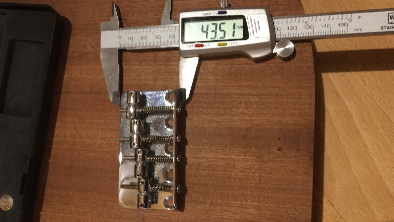

Bräuchte halt die Maße.
also wenn ich die Maße nur mal schnell am Bass abmessen soll, kein Problem.
Aber Du brauchst wahrscheinlich auch die Maße der Löcher für in den Body?

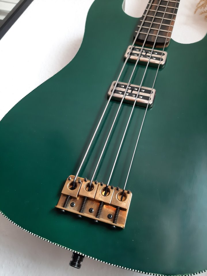

Ich finde die gut...mal ein anderes Design.....hab von der Brück aus im 45 Grad Winkel durch den Body gebohrt..........
Von denen hab ich mal zwei in der Bucht geschossen....
Reaktionen: Gast30925
Hast du mehr picks ? Wie hast du die plazierung der Brücke ausgerechnet?
Echt cool ! Was ist das für eine Brücke ? Wo bekomme ich die :-)
