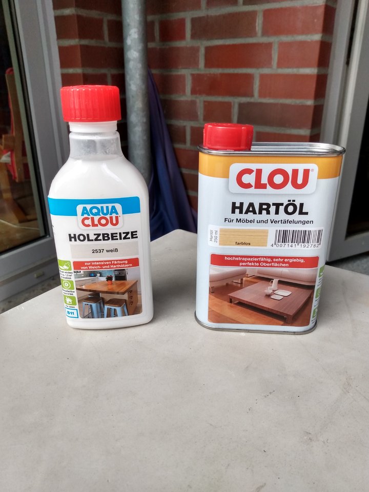

Die Regel ist einfach: Lack und Beize müssen auf untrschiedlicher Basis sein. Z.B. Beize aud Wasserbasis und Lack auf Verdünner- oder Ölbasis usw. Der Lack (bzw. seine Basis) darf die Beze nicht aüflösen können. Sonst kommen ungewollte Effekte vor, wie das @bassilisk bschrieben hat. Unbedingt vorher testen wie das @Michiagi beschrieben hat.
Reaktionen: SumCeBee
  • #22
Ich hab mir gerade diese beiden Kameraden aus'm Baumarkt gefischt:
Die Beize auf Wasserbasis, das Hartöl auf...weiß nich...da steht: "Inhaltsstoffe: Pflanzenöl, modifiziertes Bindemittel, Sikkative, entaromatisiertes Testbenzin".
Jedenfalls nicht wasserbasiert (hoffe ich zumindest - ist ja nicht erwähnt).
Irgendwelche Einwände? :kaffee:
