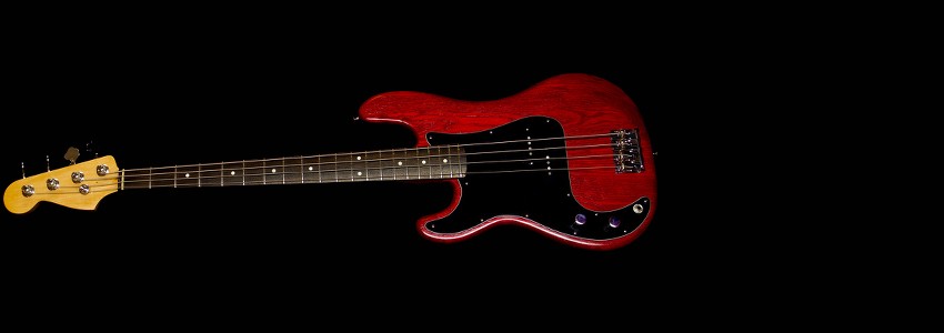

Danach das erste mal grob probemontiert. Dabei ist wieder aufgefallen, dass das Holz wahrscheinlich das härteste ist, was mir so untergekommen ist. Ich musste immer sehr groß vorbohren um die Schrauben später reinzubekommen. Naja, klanglich könnte das ja ein gutes Zeichen sein, dachte ich. Am Ende war alles fest montiert und auch der Hals ließ sich wunderbar einstellen. Eine Freundin von mir war so nett und hat noch ein paar hochauflösende Fotos von dem Gerät gemacht.
Hier zwei davon:
Weitere gibts unter http://michaela-binder.weebly.com/musik.html
Rein optisch war ich schon mal sehr zufrieden, doch wie klingt er nun?!
Zunächst ist zu sagen, dass der Bass echt für eine Preci sehr schwer ist! Ich hab ihn noch nicht gewogen, aber ich denke, das könnte annähernd ein Kilo mehr sein als mein PB57 aus Basswood hat. Doch ich muss sagen, das macht sich auch bemerkbar. Der Bass klingt stramm ohne Ende, hat ein richtig langes Sustain und den "Knurrpunkt" genau da, wo ich ihn haben will. Das hängt natürlich auch mit dem Hals, den Pickups und der String Through Body Bridge zusammen. Alles in allem habe ich an dem Projekt ca. 3 Monate gearbeitet. Allerdings muss ich sagen, dass es sich auch vollenendes rentiert hat, da ich jetzt endlich ein Instrument habe, dass absolut meine Vorstellungen entspricht und auch noch ein Stück Persönlichkeit in sich trägt...und vielleicht hab ich sogar ein neues Hobby gefunden :-)

Der Bass sieht todschick aus, das rote Finish passt perfekt zum schwarzen Pickguard. Beim Body hast du echt einen Glücksgriff gelandet, der hat eine sehr schöne Maserung. Ist der einteilig?
Bist du denn sicher, dass es sich um Sumpfesche und nicht um normale Esche handelt? Sumpfesche ist eigentlich sehr leicht, die schweren Brocken sind meistens aus Esche (mein 78er Precision hat nahezu 5 kg).
mein atk 300 und mein sx jazzbass (oder für dich: sx in jazzbauart:D) sind auch aus sumpfesche. sind beides richtige anker. beim sx mag man das ja noch in zweifel ziehen ob das wirklich sumpfesche ist, beim ibanez vertraue ich mal den angaben.
