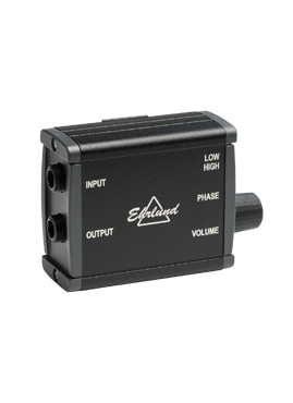

Ohne jetzt genau zu wissen, was Du eigentlich verstärken willst (den Shadow ja wohl dann nicht...).. ich bin mit dem Ehrlund sehr zufrieden... allerdings lass ich da auch den Ehrlund PU drüber laufen... ich habe den noch nicht mit anderen PU's probiert...:Imischen geht damit nicht so ohne weiteres, aber das stell ich mir je nach verwendeten Abnehmer-Systemen auch "vor Ort" wegen möglicher Impedanz-Probleme nicht so ganz einfach vor.. Du willst ja vermutlich kein Mischpult auf Deinen Bass schrauben.. ;-)

Im übrigen ist der Sound durch minimieren des "Griffbrett-PU"-Signal recht fett - vielleicht liegts aber auch bei mir an dem 12" Markbass-Combo. Die Kombi funzt bei mir halt.

Soundveränderungen lassen sich beim Ehrlund relativ einfach durch unterschiedliche Positionierung des PU's realisieren... ist anfangs ein wenig "tricky" und aufwändig, aber wenn man mal die hot spots gefunden hat, funktioniert es (für mich) wirklich gut...
