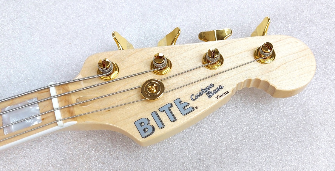

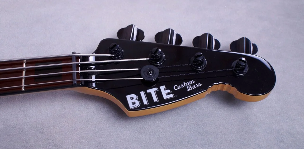

  • #29
Wenn ihr einen anderen Headstock hättet, würde ich es mir glatt überlegen.... :O! :great:
... stets zu Diensten, :) unser 4-in-line Headstock: https://bite.guitars/product/4-in-line/

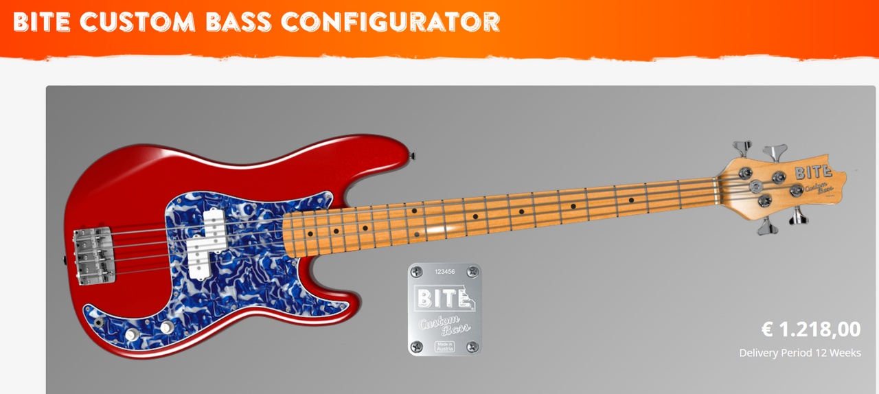

Gibts in dem Konfigurator keine Vorschau? 😳😳
  • #33
Aber nicht für die 24 Bund, Longscale, premium Bässe oder?
  • #34
@Eliashaugk Ja, das stimmt, die grafischen Voransichten sind sehr aufwändig, da kommen wir an die Grenzen. Es gibt vieles an Bildern in den Reviews, bei den More Options, bzw. auf der Evening Star Seite unten. Wir fertigen auf konkrete Anfrage gerne auch mal technische Skizzen an, unsere Kunden können beim Evening Star die Positionen der Knöpfe und Pickups frei wählen.
