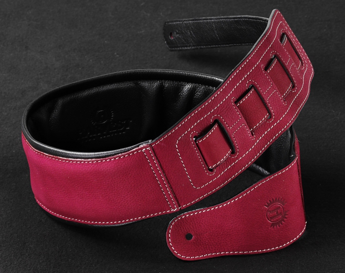

Doch, wurde mir neulich von Harvest angeboten. Umtausch bei Nichtgefallen ist dann aber nicht mehr möglich, sondern nur noch bei Mängeln (also Garantie). Mir war das nämlich leider deutlich zu glatt innen. Und die Gurte mit Nubukinnenseite sind dann leider deutlich rauer. Fand ich echt schade. Die verwendeten Leder sind nämlich hochwertig und die Verarbeitung war auch echt toll. Aber ich habe hier nen alten aS Gurt (keine Ahnung, ob das mal irgendeine Hausmarke oder sowas war), der ist in der Hinsicht nach wie vor meine Referenz: nicht so glatt wie Nappa, nicht so rau wie Nubuk. Es scheint so, dass sich innen die Narbenseite vom Leder befindet.

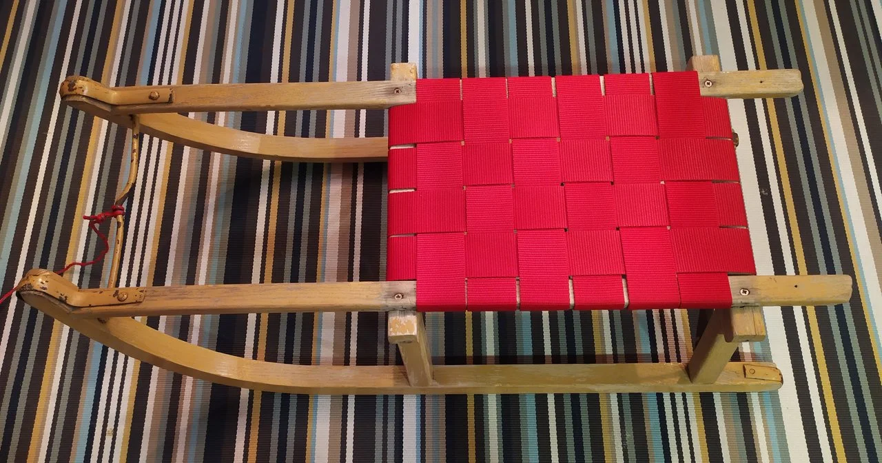

  • #251

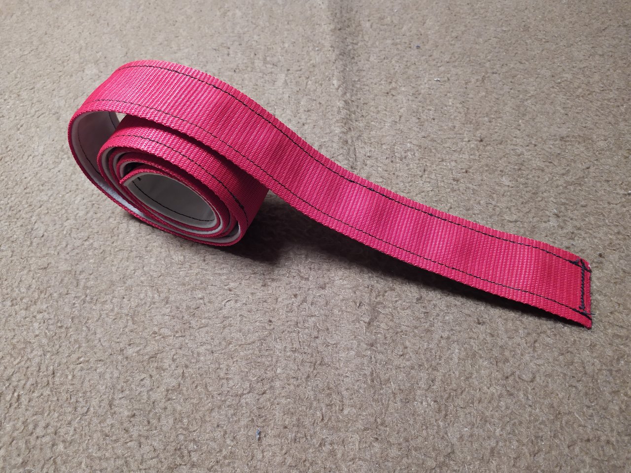

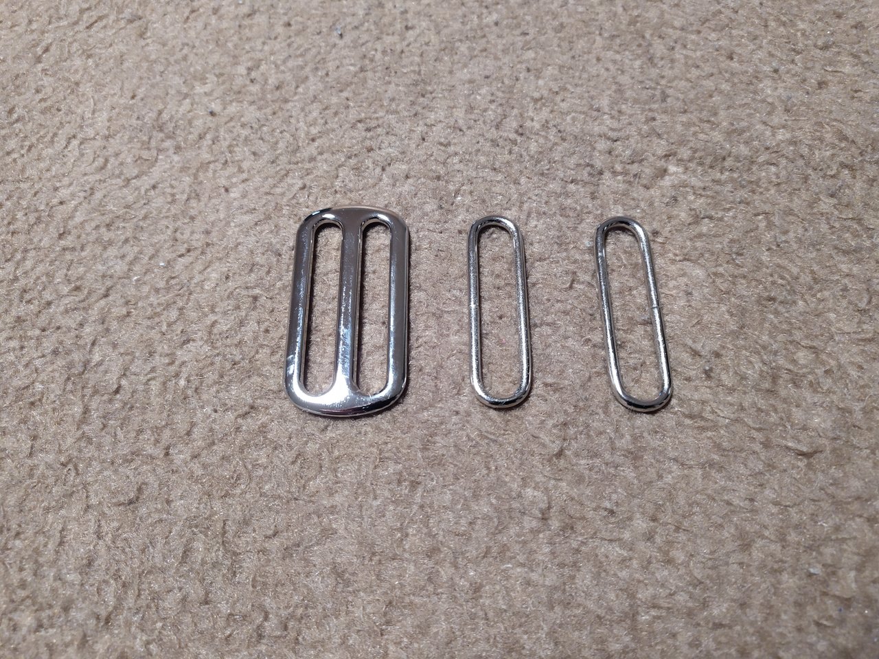

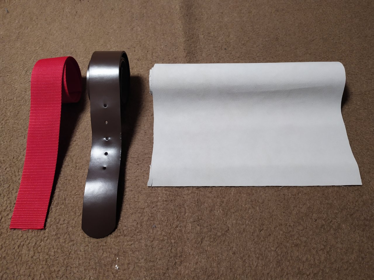

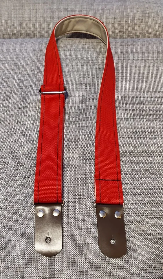

Ich hänge mich hier mal rein, obwohl ich mich durch die 13 Seiten noch nicht durchgelesen habe. Nylon-Gurte finde ich bei leichten Bässen eigentlich ganz gut, macht aber bei meinen Preci's und Artverwandten das bekannte Problem, weil die Schwerkraft wirkt und der Gurt rutscht.

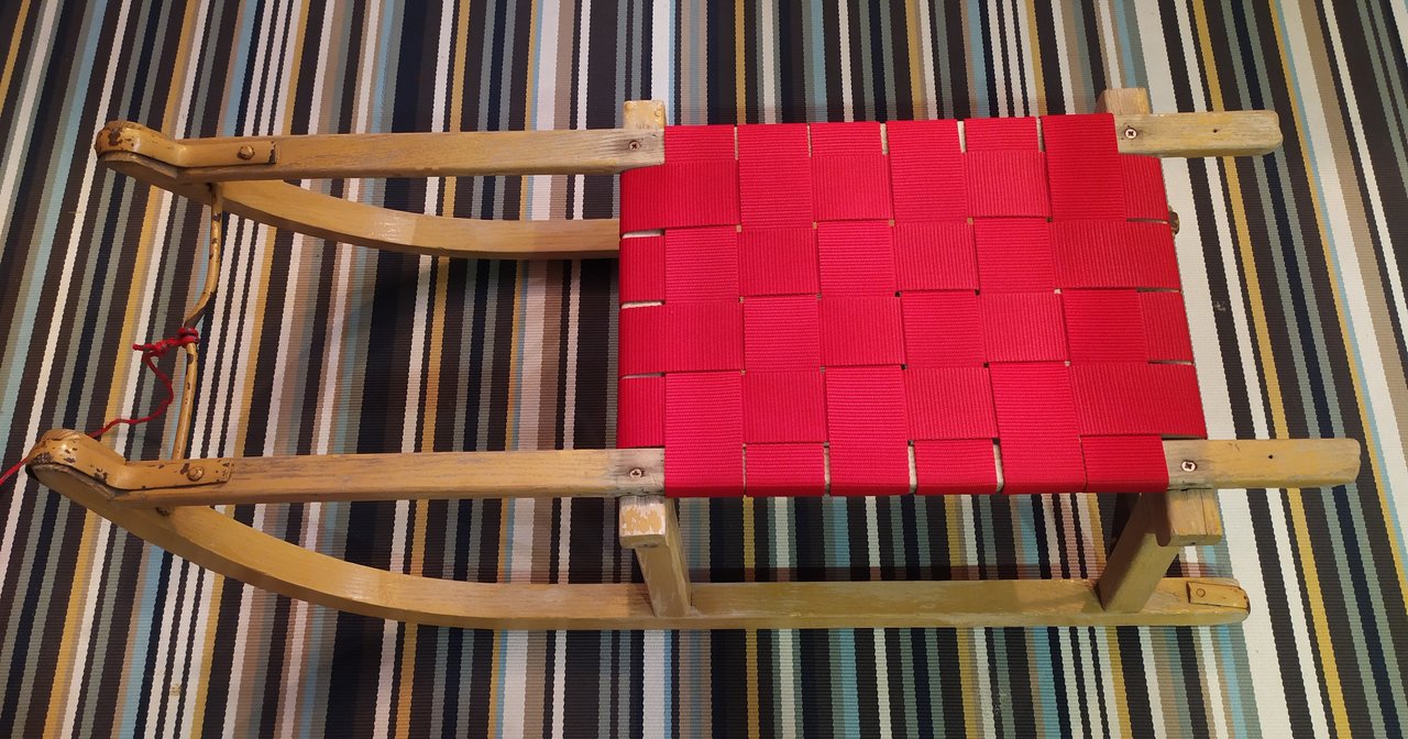

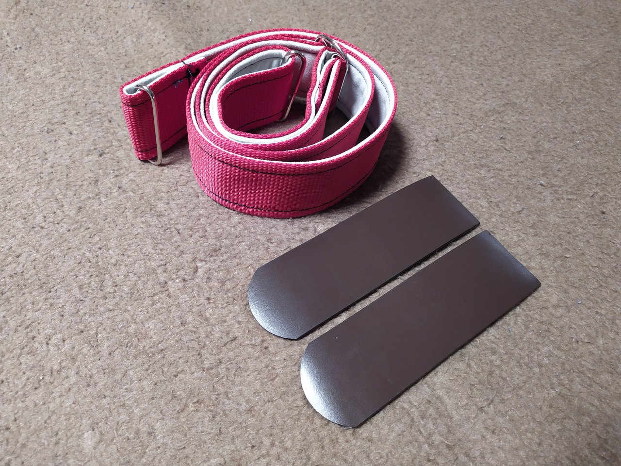

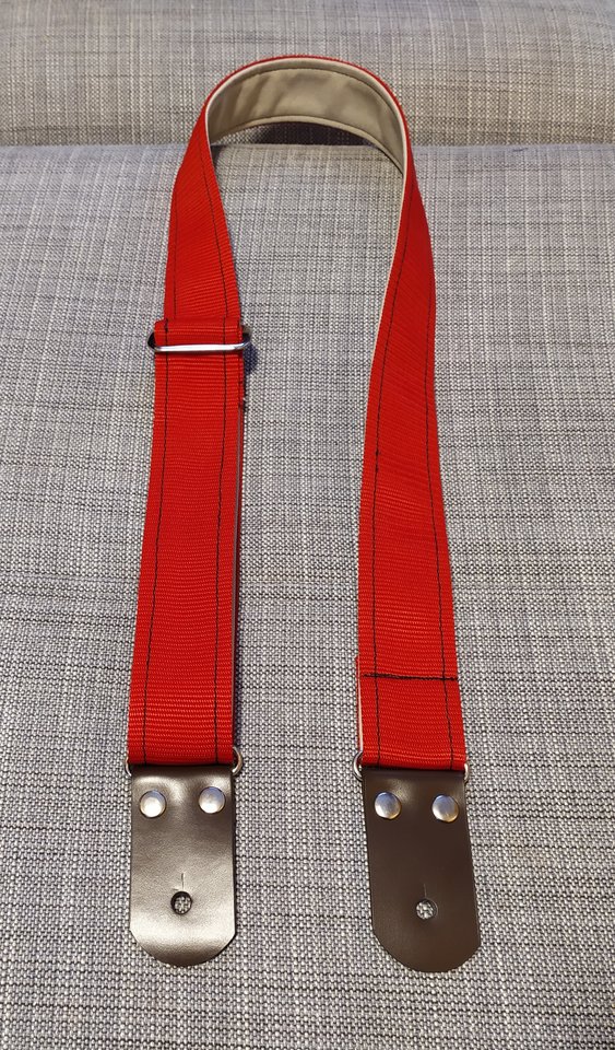

Da ich D.I.Y.-affin bin, hab ich mir in den Kopf gesetzt, dass ich mir einen Nylon-Gurt selbst nähe, der innen eine rauhe Stoffschicht gegen das Verrutschen hat.
50mm Gurtband ist von der Reparatur des Schlittens noch da.
...graues Polster-Leder und ein alter Gürtel sind auch noch zu finden
...Oval-Ringe, Gurtband-Schieber und festes Nähgarn gibt's mit Termin-Shopping beim Nähkastl um die Ecke.
Reaktionen: LovinRomance, SumCeBee und DerNuLz

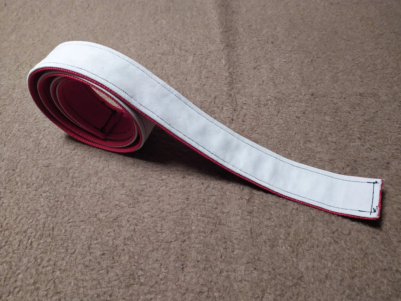

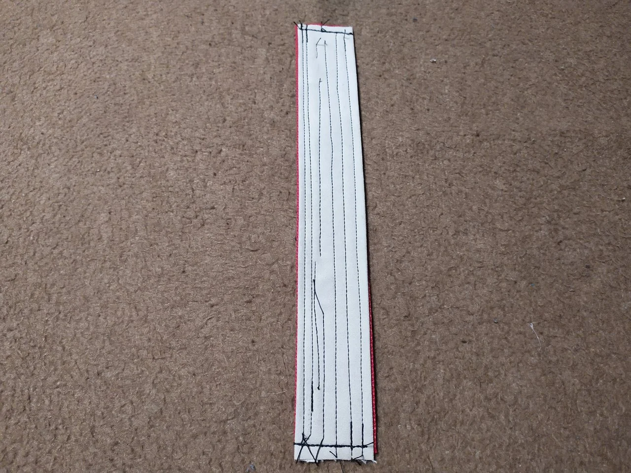

  • #252

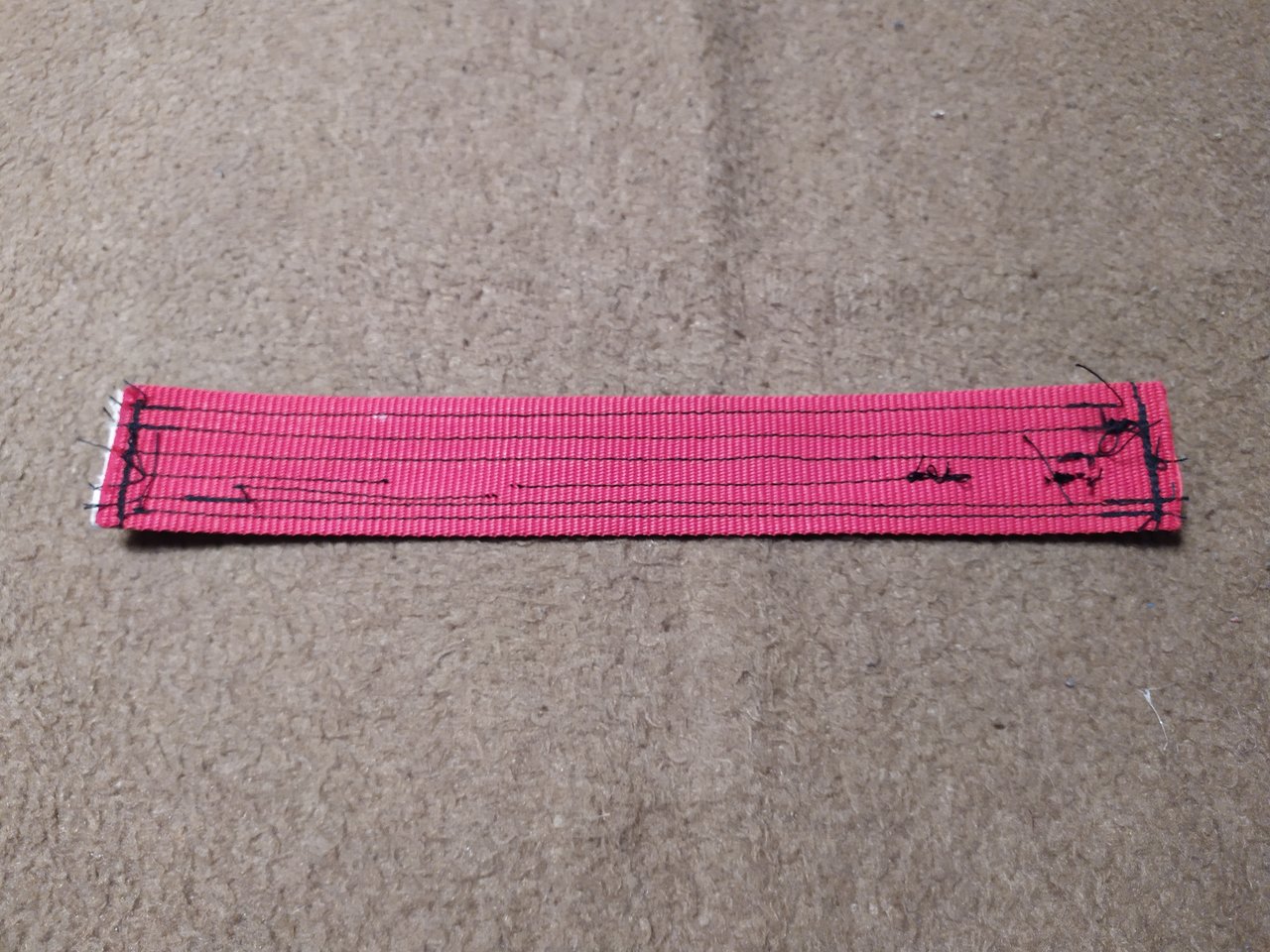

....Test-Nähung
...für's erste Mal Nähen gar nicht soooo schlecht
Fortsetzung folgt...
Reaktionen: uncool sam, LovinRomance und DerNuLz

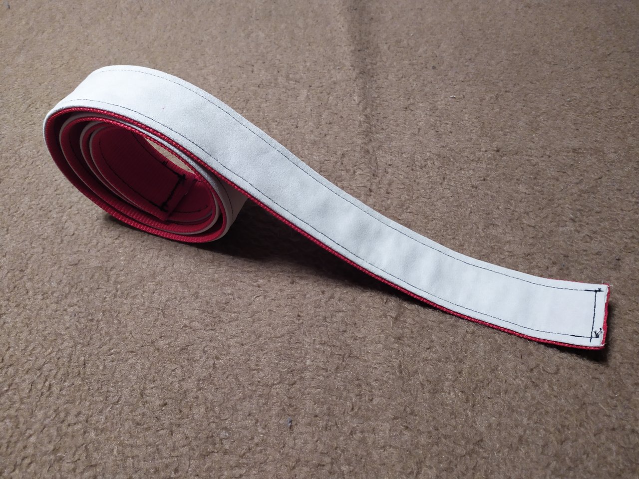

  • #253
....Test-Nähung
Coole Sache. Was für Garn verwendest du für die Lederenden (ich gehe mal davon aus, dass der alte Gürtel dafür herhalten darf)? Und hast du eine Ahle zum Vorstechen der Löcher und eine entsprechende Nähnadel? Sonst könnte das ne ziemlich unangenehme Geschichte beim Nähen des Leders werden. Ne haushaltsübliche Nähmaschine packt das bspw. nicht.
  • #254
Da hast du Recht, das packt eine Billo-Nähmaschine (damals bei Lidl gekauft) nicht und den alten Fingerhut von meiner Oma finde ich nicht mehr.....
Ich werde die Lederenden vernieten. So macht's auch der Steyner bei seinen Gurten.

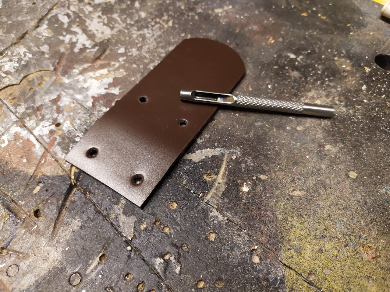

  • #255

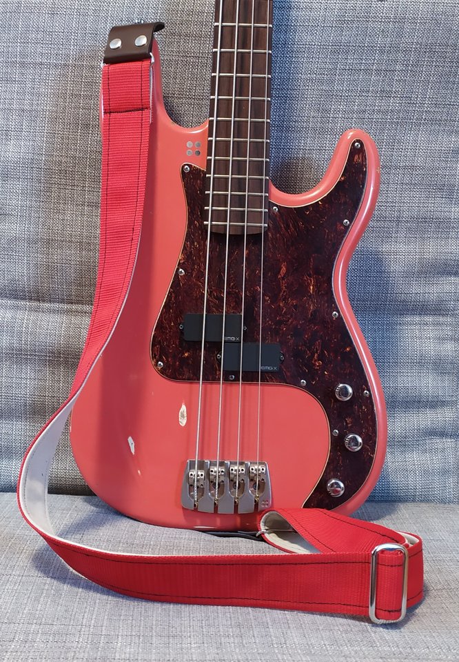

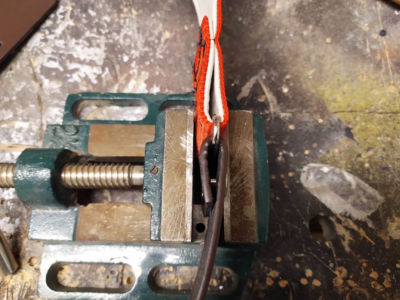

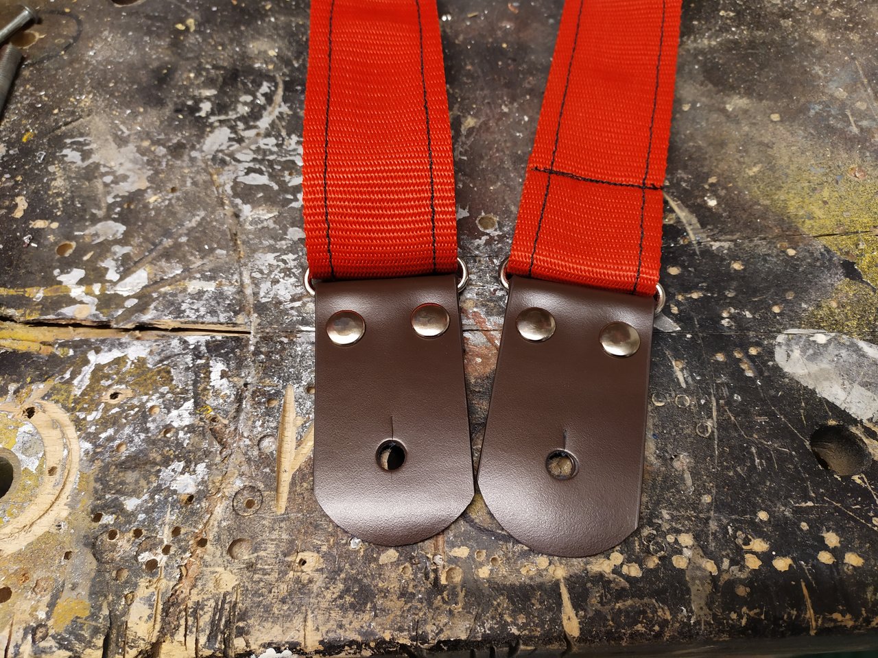

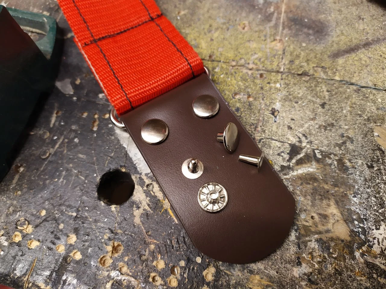

.....so, Leder-Enden zuschneiden. Ein Locheisen darf in keiner Werkstatt fehlen!
Mit einer Nietenpresse ginge es leichter, hab nur einen Schraubstock - nicht optimal, aber funktioniert.
Reaktionen: matteagle, LovinRomance, SumCeBee und 2 andere
  • #256
Funzt! 🍺😁
Reaktionen: Bama67, matteagle, LovinRomance und 6 andere

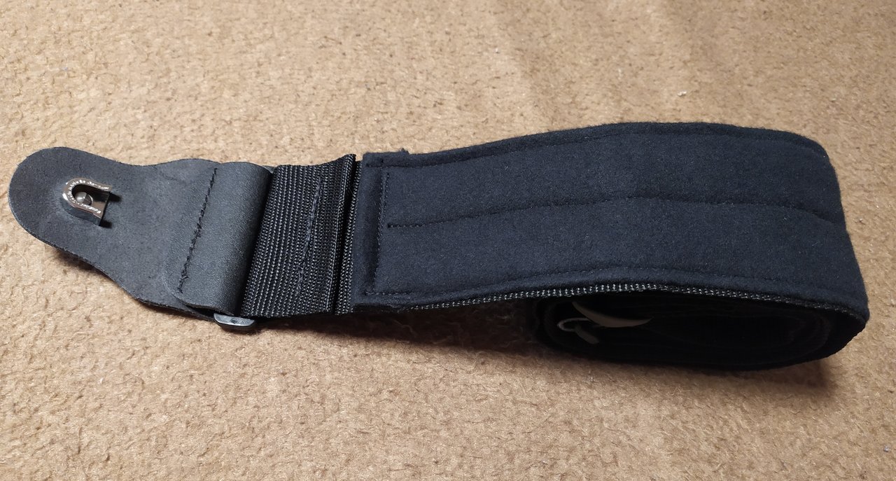

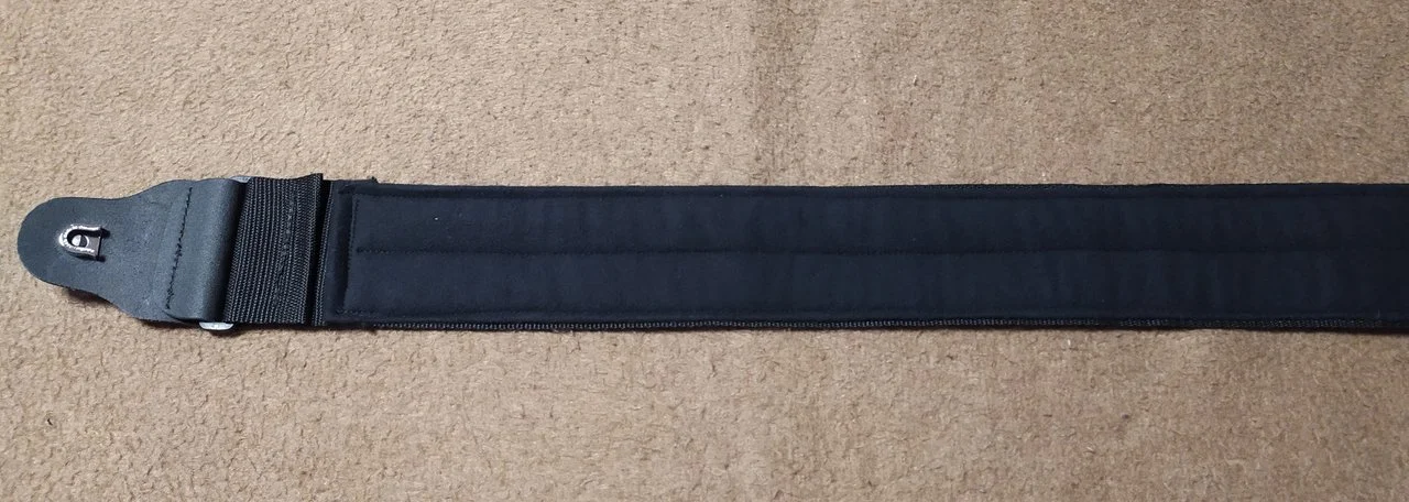

  • #259

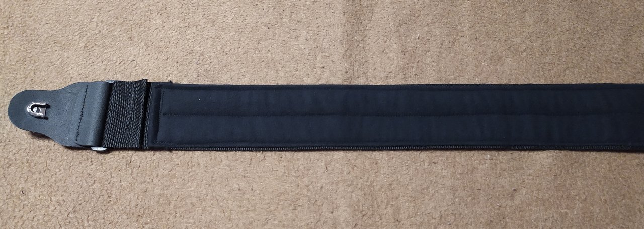

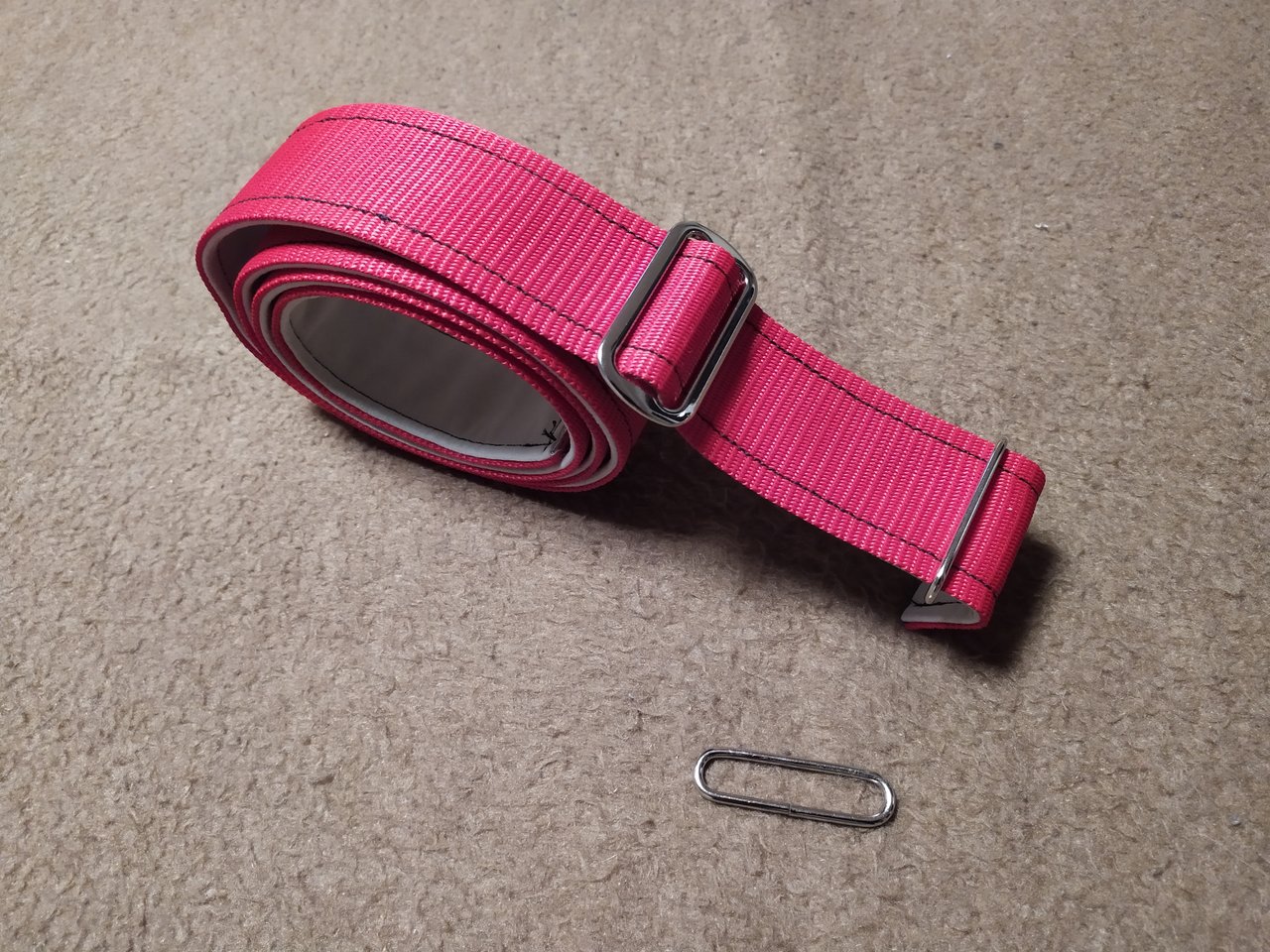

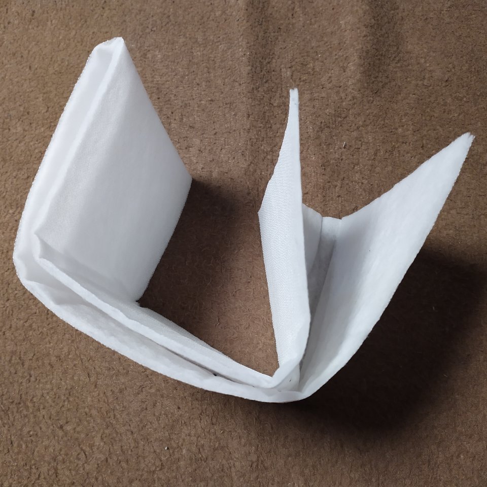

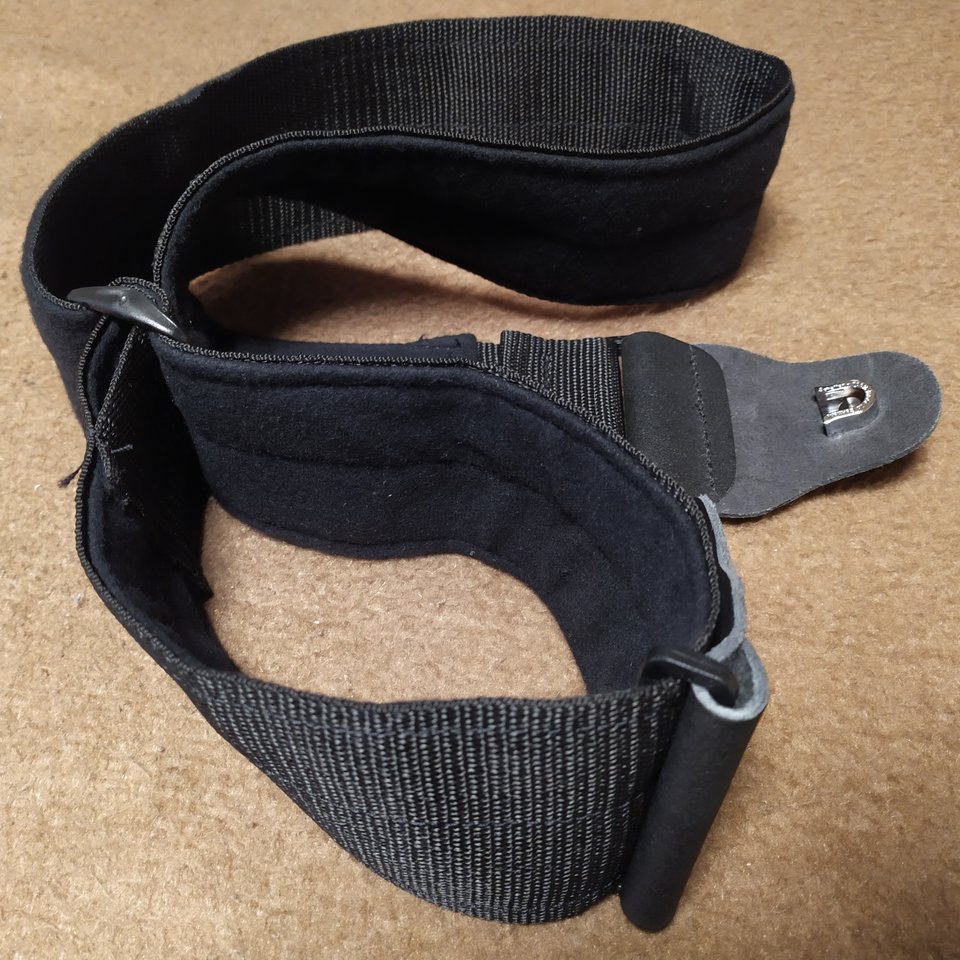

Es geht in die 2te Runde. 8cm breite Nylon-Gurte sind besser als 5cm, aber gepolstert und nicht rutschig sollen sie sein. Ich habe einen Nylon-Gurt, der nur die Anforderung von 8cm Breite erfüllt. Aus diesem Grund möchte ich euch meine Modifikation mit Polsterung und rutschfester Auflage vorstellen.
Man nehme oder besorge sich:

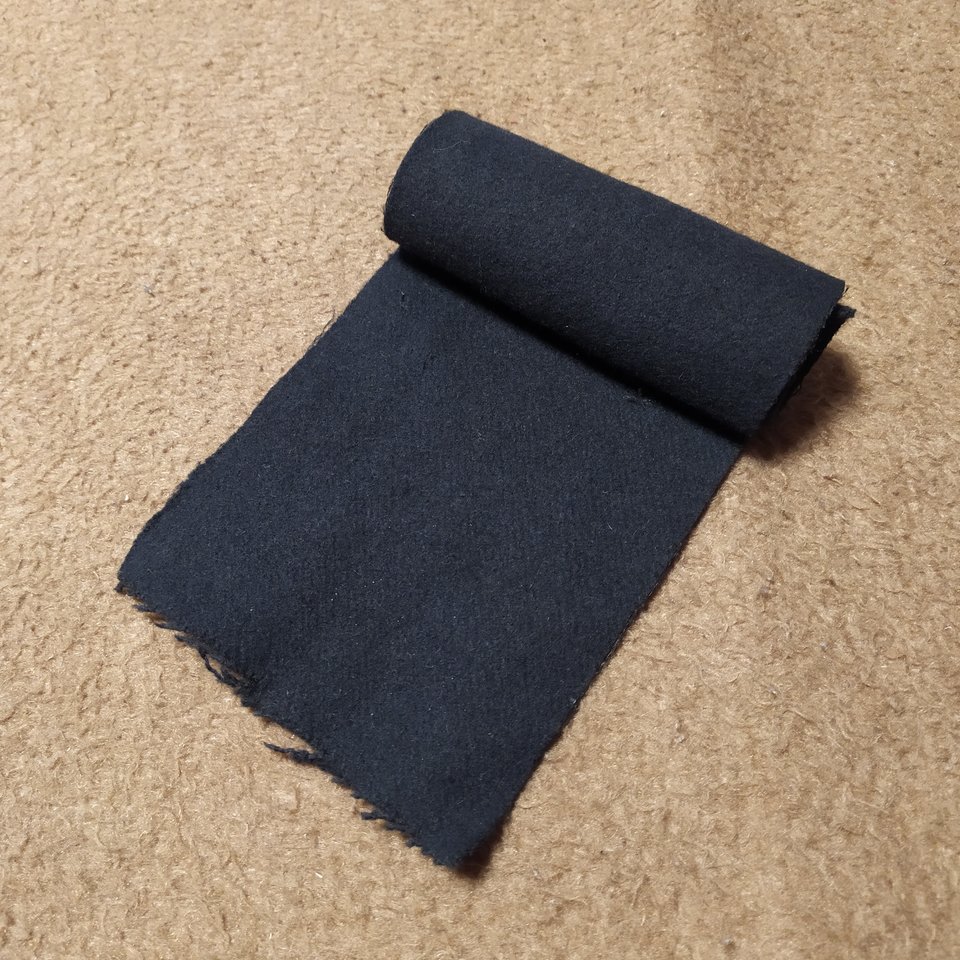

-Molton in schwarz (der Bühnenmolton ist eh zu groß, also schnell einen Streifen abgeschnitten...)

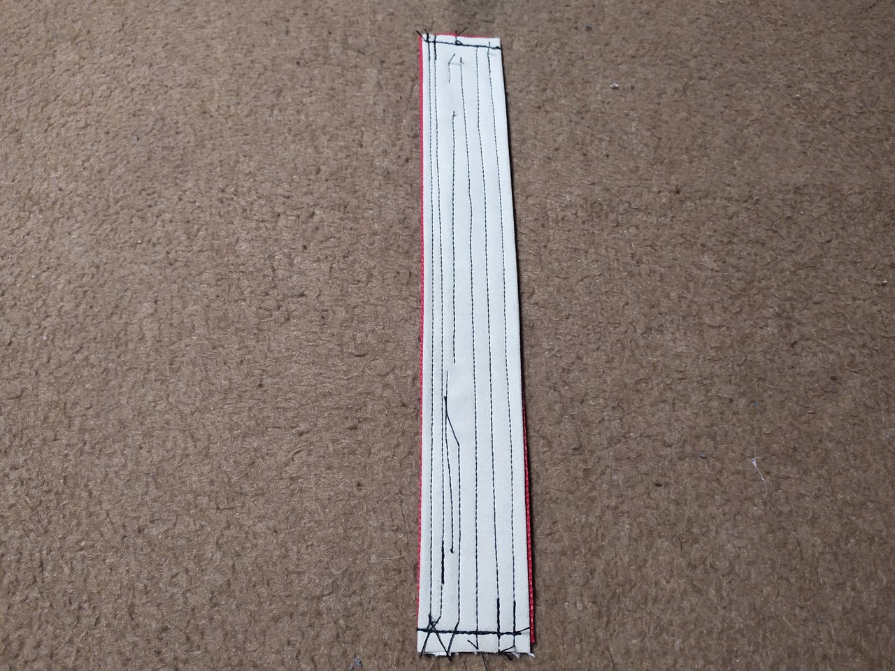

-5mm Polstermaterial (mein Material hat noch eine Klebeschicht, so kann man die Polsterung vorm Nähen mit dem Bügeleisen bisschen fixieren, damit nix verrutscht)
Dort, wo der der Gurt am mittleren Steg beim Gurtbandschieber vernäht ist, muss aufgetrennt werden, damit man den gesamten Bereich mit Molton "benähen" kann. Nur die ersten 50cm erhalten die Polsterung, sonst wird der Gurt zu dick und passt nicht mehr durch den Gurtbandschieber.
Mit dem Molton auf der Innenseite wird der Gurt schön stabil und die Polsterung schmeichelt der Schulter - Ergebnis passt. Vorher war der Gurt zu rutschig und der Preci-Hals tauchte nach unten ab, jetzt hält der Gurt den Bass schön gepolstert in seiner Position.
