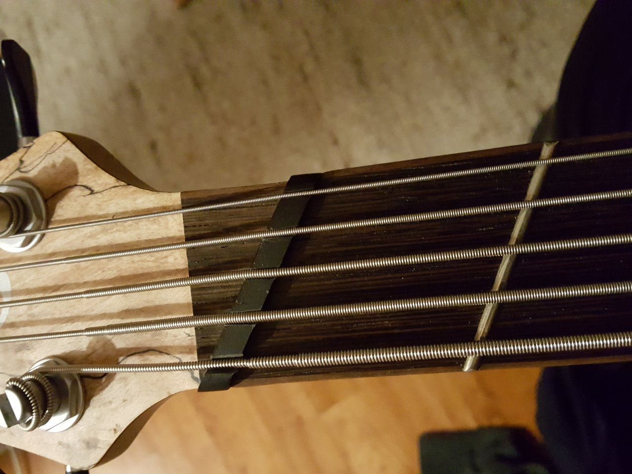

Hallo Leute
Habe einen Cort A5 plus Bass (mit fanned Frets). Wollte nun erstmalig neue Saiten draufziehen, hab mir nichts Böses gedacht und Ernie Ball regular slinky Saiten gekauft. Leider bei der H-Saite bemerkt, dass sich die Umwicklung zum Sattel hin quasi zu früh verjüngt (Saite ist praktisch zu kurz, siehe Foto). Gibt es irgend eine Empfehlung von Euch Fachleuten? Muss man noch auf ein besonderes Prädikat beim Saitenkauf achten (außer Longscale)? Meine Soundvorlieben: Ich spiele Jazz und mag gerne einen fetten und gleichzeitig gut hörbaren Sound mit viel Sustain (Meist nur Stegpickup an, Höhen raus, Mitten auf mittel und Bässe rein)

Welche Mensuren werden denn abgedeckt?
So ein paar grundlegende Infos sind schon hilfreich. ;-)
Bei 36" - 34" gibt es einen Satz von Pyramid.
Bei 35,5 sollten eigentlich die meisten Super Long Scale Saiten passen. Das halbe Zoll war eigentlich bei den meisten Saiten noch vorhanden, die ich bei meinem 35' Sandberg aufgezogen hab.
Darüber hinaus wirds schon schwieriger. Gut erhältlich in DE sind soweit ich weiß nur Dingwall und Pyramids. Bassdirect hat noch Payson und Kalium. Für 37'' wars das dann glaub ich auch
Ich habe mal im Musikhaus meines Vertrauens einfach gefragt, ob ich die Saiten mal anhalten darf, was kein Problem dargestellt hat. Der freundliche Mitarbeiter meinte sogar, ich bräuchte nichtmal das Instrument extra herbringen, sondern könnte die Saiten unkompliziert zurück bringen, falls sich abzeichnet, dass die Länge nicht reicht. Ansonsten ist meine Erfahrung, dass mittlerweile sehr viele Hersteller auch bei den Standardmensuren ausreichend Saitenlänge zur Verfügung stellen, sodass sie zumindest bis knapp über 35" reichen sollten. Die Ernie Balls hatte ich aber tatsächlich noch nie, dafür DR, Dunlop und GHS. Für 36/ 37" braucht man dann aber definitiv Extra-Longscale-Saiten.

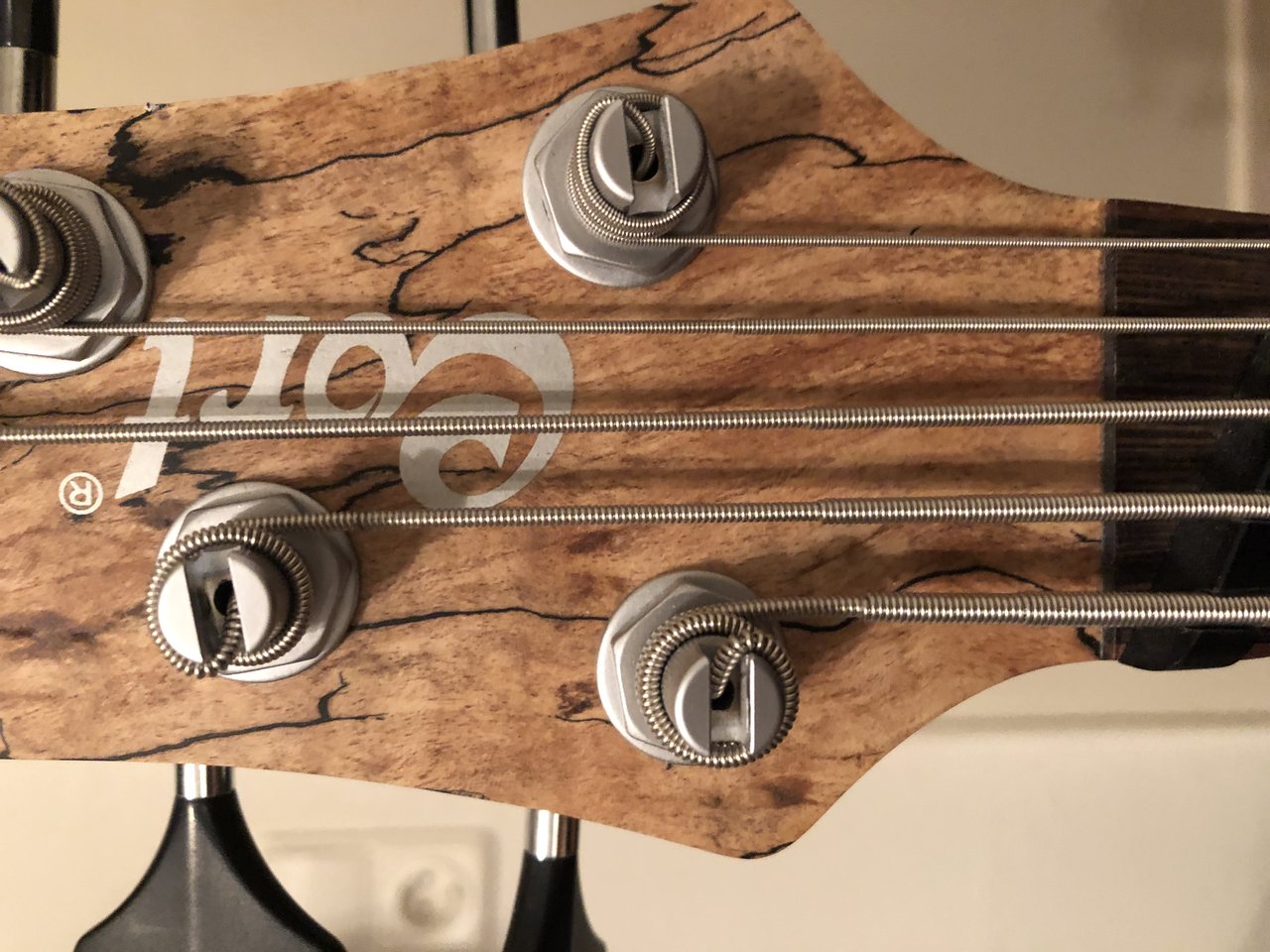

Habe mir nun Ende des Jahres den extra Long Scale 4-Saiten-Satz von Elixier geholt plus die extra Long Scale H Saite von Elixier. Spielt sich prima, klingt gut. Und reicht natürlich von der Länge dicke.
