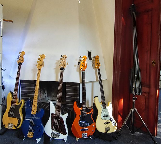

einfach mal wieder, just for Fun ein kleiner Blindtest nur mit dem P PU bzw der PU Position.
ESP 400 JB - eingespielte Slinkys
Musicman Big Al5 - eingespielte Slinkys, für das Beispiel rein passiv
Yamaha BB414 gepimpt - eingespielte Black Nylons
Fender P SE94 mit Geezer Butler PU - eingespielte Dunlop Superbrights
Charvel PJ mit Geezer Butler PUs - relativ frische Dunlop Superbrights
Einfach Bassline, gefingert. Sound Mix aus 50% Line6Helix Sansamp Sound clean 50% neutraler Warwick LWA, was sehr linear ist.
Einfach mit dem Smartphone vor der 1x10 Basstown.
Viel Spaß:-), Spoiler folgt später.

Okay, hier der Spoiler:
1.Charvel PJ 2.FenderP 3.BigAl 4.YamahaBB 5.ESP Jott

Schlägt sich gut, aber ich habe den 414 Pickup gegen einen Klingen PU vom 1024/2024 gewechselt, was eine deutliche Aufwertung in Sachen Tiefe und und Breite des Sounds ist. Der originale 414 PU klingt nicht übel, ist aber im Verhältnis ein wenig bassarm und "eckig" im Sound. Die Basis ist aber an sich super, der Steg PU drückt für einen Singlecoil in der Position tierisch gut, da müssen sich die meisten auch wesentlich teureren Jazz Bässe warm anziehen.

Das ist auch ein top Instrument! Ein bisschen schwer, aber ein sehr gleichmäßiger und durchsetzungsstarker Bass ohne dabei irgendwie nervig oder vorlaut zu klingen. Wenn man mal einen Charvel San Dimas USA findet, dann hierzulande meist recht günstig, weil die Firma hier nur unter Gittern bekannt ist. In den USA kosten die richtig Geld aus den frühen Serien und aktuell gibt es neu nur Charvel San Dimas Bässe aus dem Customshop für viel Geld.

Der ESP ist schlicht ein ganz klassischer 60s Jazz Bass, nur halt (für mich) ein richtig Guter. Erle, Ahorn, Palisander, zwei Jott Pickups, passiv VVT, Blechwinkel mit Rillenreitern, schwere Vintage Mechaniken - absolut nix Exotisches.
Der Charvel mit seiner Vollahorn-Holzauswahl ist da schon Spezieller...klingt aber trotzdem sehr nach P.
