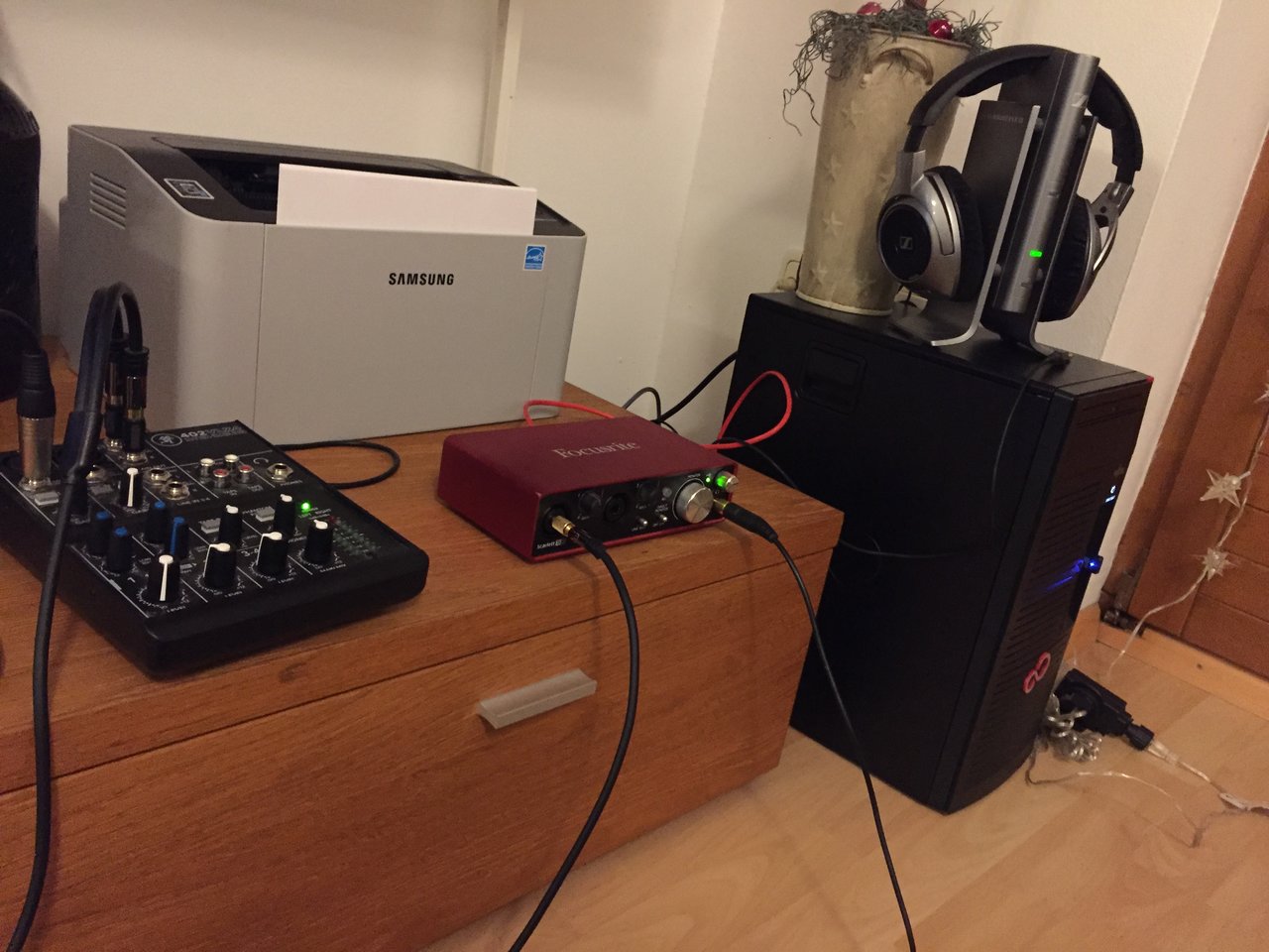

Mal auf die Schnelle gestöpselt
Läuft...
Da steht einer der besten Headphone-Amps in der unteren Preisklasse (das Mackie-Pult) und er wird nicht genutzt... Ich würde das Focusrite ja wie ein Bandgerät Über Tape Out und Return am komplett am Mackie anschließen.
