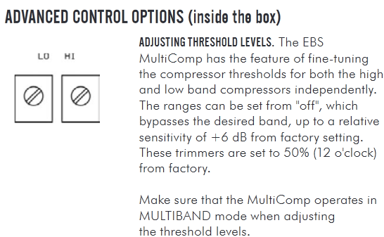

Dann hast Du also die alte Version ohne die beiden Potis im Inneren?
  • #35
Gute Idee, muß ich gleich mal nachsehen.
Der hat diese Trim-Potis.
Was ist in diesem Fall wohl mit bypassen gemeint?
Keine Kompression mehr in diesem Band?
Ich hab jetzt Low mal bei 9:30 Uhr und High bei 10:30 Uhr.
Werd das später mal checken.
  • #36
Setting ist jetzt 11 Uhr (Lo) und 13 Uhr (Hi). Die Einstellung hat das Ergebnis deutlich verbessert.
Wird die neue Version auch nicht besser können, von daher ist der Neukauf des neuen Blue Labels nicht nötig, zumal mir die winzige Färbung der Vor-SE Version des EBS einfach super gefällt.
