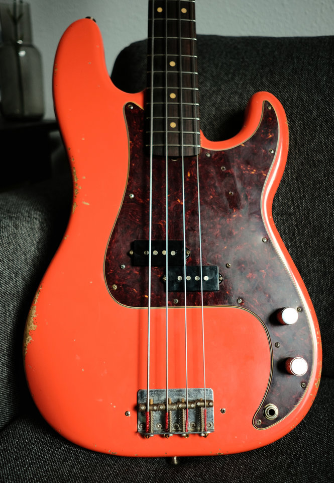

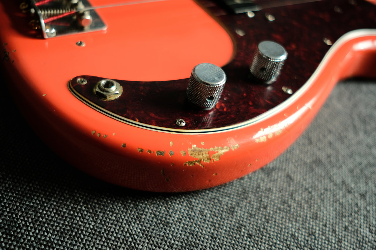

  • #154
Er ist da, zusammengebaut und wunderschön! :D In der Tat geht das Fiesta Red je nach Licht ins orange. Sehr knallig, aber ich mag es. :)
Reaktionen: Hicetea, BassPapa, Bassologe und 14 andere
  • #155
Klasse! :claphands:
Ich finde die Farbe gut, gibt genug historische Vorbilder, die auch so aussehen. Laut George Fullerton sollte "Fiesta Red" ein Rotton sein, der keinen Blauanteil hat. Das ist definitiv gut getroffen und das PG passt auch gut dazu :bier:
Aber wo ist das Bild vom ganzen Bass? :D

Ich mag die Farbe auch sehr :) Wieder ein Farbton, der sich schwer fotografieren lässt. Im dunkeln sieht es sehr nach Bonbon aus, im hellen aber nicht.
Fotos und einen kleinen Bericht habe ich hier hinterlassen: https://www.bassic.de/threads/zeigt-her-euer-frankensteine-frankensteins-home.14869313/post-17150660
