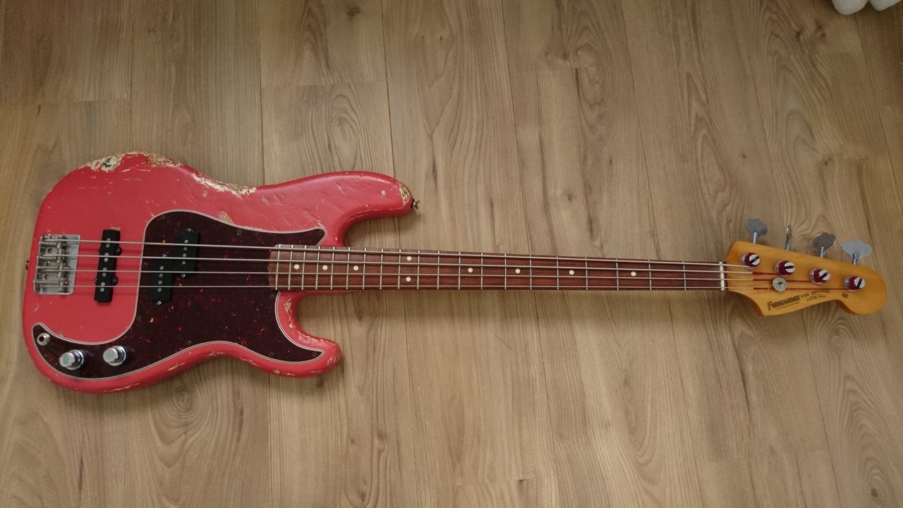

@Masl: Was für ein Hals und welche Hardware/PUs hast Du eigentlich für diesen Bass geplant?
Komplett Fender. American Original 60s Neck, Pure Vintage 63 PU, Reverse Tuner, Rillen-Bridge. Quasi der CS-Pino als Custom Build. Die Hardware habe ich selber geaged. (Und dabei vielleicht eine Brücke zerstört. :I)
Ist der Bass nicht Orange? Der Pino ist doch eigentlich Fiesta Red....
  • #126
Liegt wahrscheinlich am Monitor. Hier sieht er nach Fiesta aus, mit ganz leichter Tendenz in Richtung Orange.

Das ist Fiesta Red von Dartford.

Mmmh, also sowohl auf meinem Sony Xperia UND auf meinem NEC 24er auf der Arbeit auf "Native Color" wirkt der Franchin sehr orange..Aber okay, dann möchte ich den Bass gern sehen, wenn es "Laienbilder" oder Quick und Dirty Bilder gibt.

Ist schon erstaunlich, wie viele Varianten es von diesem Farbton gibt.
Reaktionen: rawlikefishrob
  • #138
Fiesta Red ist a) eine Farbe bei der es viele verschiedene Varianten gibt und b) ist es für jede Kamera bzw. auch Monitore immer eine Herausforderung rot korrekt darzustellen.
Am Ende kann man vom Body alleine noch kein finales Urteil bilden. Das Endergebnis des montierten Basses zählt und da wirkt sich ja auch das PG und der Hals noch mal aus....
Ich glaube auf jeden Fall, dass das ein Killerbass wird!
