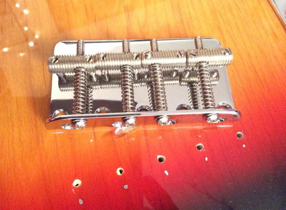

Hallo Ihr Lieben!
Ich habe ein kleines Problem an meinem Preci:
Die Brücke wurde ab Werk schief eingebaut und ich wollte diese nun begradigen, bzw. eine ganz neue Brücke aufsetzten. Auf dem Foto seht Ihr die Löcher für die Brücke und die Markierungen für die neuen Löcher. Nur ist dazwischen wenig Fleisch, weswegen ich die Löcher mit einem Holzersatz stopfen wollte. Dieser ist nur zu dickflüssig und ich weiß jetzt nicht wie ich die Löcher stabil zu bekomme. Hätte evtl. noch an Sekundenkleber gedacht.... Habt Ihr eine Idee?
Danke und Gruß

Ich nehme da gerne Autospachtel ;-).
Bindet dank Härter schnell ab und verschließt die Löcher stabil und vollständig.

wie talentfrei schon geschrieben hat.
wenns zuviel arbeit ist, klopfe je loch die schon erwähnten zahnstocher, keine streichhölzer, rein, und gut ist. holzleim dabei ist gut, muß nicht.
bei dem bass, würde ich wohl letzteres machen, funktioniert fast genauso zuverlässg, wie die holzdübel.
spachtelmasse, egal welche, bekommste da nicht gescheit reingedrückt, falls doch, haste in der selben zeit vernünftig ausgedübelt.

Aber nur wenn brennendes Erdöl rausgeschossen ist. Die Gefahr sehe ich hier nicht. Zumindest nicht unmittelbar.
Wenn Zahnstocher zu dünn sind, einfach Schaschlikspiesse benutzen. Es funktioniert.

da die brückenschrauben nicht den fetten durchmesser haben, musst du bei den künftigen abständen der neuen löcher zu den bisherigen nix machen. so wie das auf deinem bild erkennbar ist, ist der kleinste abstand immer noch annähern gleich dem lochdurchmesser, das genügt. grundsätzlich ist die variante mit den eingeklebten hartholzdübeln die richtige und dauerhaft zuverlässigste. damit können selbst versemmelte halsbefestigungsbohrungen repariert werden, selbst wenn die neuen löchser zwischen dübel und fleisch liegen, hält das zuverlässig. die geschichte mit den zahnstochern ist was für die faulen säcke (so wie ich) und unprofessionell.

Gaaanz einfach: gebrauchte Schaschlik-Spieße!
Man hat was zu essen, das nötige Holz und Mojo am Bass. :-)
