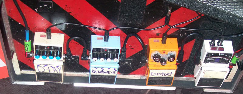

  • #22
Das hat scheinbar manche Bass-Schneider nicht abgeschreckt... ;)
Gibt daneben ja auch noch viele andere Pedale die nicht explizit für die "Bass-Schneider" konzipiert waren, aber trotzdem beliebt sind, wie beispielsweise der Boss Octaver.
Das "Tracking" ist bei dem immer wieder ein Thema, kann man aber modden, für Bass, damit das Tracking mit dem E-Bass gespielt beim Boss Octaver sauberer funktioniert.

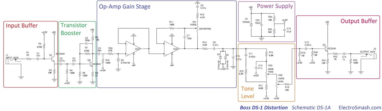

wenn ich mir den Schaltplan anschaue (Original hier, falls Bassic mal wieder zu stark skaliert), dann springt mir ins Auge, dass da einige Kondensatoren (insbesondere C1, C3 und C5) schon verdammt klein zu sein scheinen. Macht wohl auch Sinn, weil die dann ganz viele Bässe klauen bevor verzerrt wird und man dadurch eine aggressive "nicht-matschige" Zerre bekommt.
Wenn ich das Pedal "bassifizieren" wollen würde, dann würde ich die deutlich erhöhen (4 mal bis 10mal so hohe Werte für den Anfang) und dafür dann seriell zu den Zerr-Dioden D4/D5 einen recht niedrigen Kondensator schalten, der die Zerre wieder auf die obere Frequenzen beschränkt. Das wäre "mein" Mod . . .
(Edit: laut dem Artikel hier ist C1 unauffällig. Und auch nur C3 und C5 klauen "nur" bei rund 35hz. Die passen also auch. C8 ist eher spannend. Da könnte man verdoppeln. )

Nachtrag (der letzte), nach der Lektüre des Artikels oben würde ich raten, dass du bereits die "Transistor Boost Stage" recht heftig übersteuerst. Die Stage liegt vor dem "Dist" Regler und den Zerr-Dioden. Da kannst du nur den Eingangspegel absenken oder aber R7 verringern um das Gain dieser Stage zu verringern. Wenn du nur ein Bauteil ändern lassen wolltest, würde ich diesen Widerstand gegen ein 500k Trimpoti wechseln lassen. Dann kannst du das Gain mit einem Schraubenzieher bewaffnet nach Gusto verringern
Und die Zerrdioden dahinter komplett deaktivieren, das wäre so mein Gedankengang.
Allerdings, man müsste gegebenenfalls noch etwas Hand an den 80 Ohm Emitterwiderstand anlegen und den ein wenig vergrößern, oder man mag es ja vielleicht wie es klingt so wie es ist?
