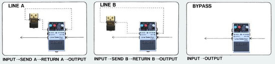

Servus,
Ich bastle grad wieder am effektboard und würde gern nen Chorus wieder mit drauf nehmen (Exar, MXR, oder ceb3).
Der Haken: es wird zum stepptanz.

In der Konsequenz muss ich 3 knöppe drücken um vom einen zum anderen Sound zu kommen.
Daher die Frage: ist das ls2 das notwendige Werkzeug? Wär der little lehle sinnvoller?
Danke
Das ist mein erster looper, daher bin ich bei diesem Thema noch etwas unbedarft...
Der Lehle ist ein reiner Umschalter. Qualitativ natürlich eine Welt für sich. Der LS2 ist ein Mini-Mischpult, als Umschalter, Parallel-Mixer etc. genutzt werden kann.
Ich habe den LS2 schon mal gehabt, weiss aber jetzt nicht, ob er einen Modus hat, wo man Loop1 , Loop2 und Bypass sequentiell schalten kann. (a/b/off)
Mit dem LS-2 kann man Loop1, Loop2 und Bypass sequentiell schalten: Klick
Der Modus nennt sich A=>B=>Bypass
Demnach müsste
  • "always on" => Input
  • "Zerrsound" => Loop A
  • "Slap- und INtro" == Loop B
gelegt werden

Wie läuft das dann eigentlich mit dem LS-2, wenn ich z.B. vom Loop A nicht in den Loop B sondern direkt in den Bypass möchte? Einfach zweimal drücken oder wie? Loop A und Loop B parallel betreiben wäre dann demzufolge nicht möglich?
Jupp, genau so, "sequentiell" halt...
Das kann man mit dem LS-2 auch, sogar mit der Möglichkeit, beide Signale stufenlos zu mischen.
