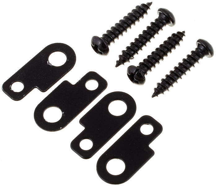

https://www.thomann.de/de/harley_benton_mounties.htm
+1, genau an diese Anschraubohren hab ich auch gerade gedacht. Im Prinzip tuts jedes kurze Band aus dem Baumarkt und es reicht auch eins pro Effekt, also nur eine Schraube ins Board
@franzmann , stimmt, die HB Mounties habe ich schon probiert. Aber in das Metall vom Board wollte ich keine Schrauben bohren und mit Kabelbindern erwies sich das als frickelig. Außerdem entfällt natürlich die Möglichkeit, die Reihenfolge der Pedale kurz mal eben zu ändern. Hab aber tatsächlich überlegt, ob ich mir nicht ein Board aus Holz selber basteln soll, dann wäre das mit dem Verschrauben kein Problem mehr.
Aber das ist mehr Aufwand als die Anfertigung von neuen Unterplatten. 8D
