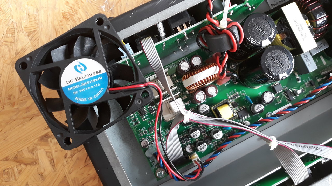

Die EDEN in 8Ohm ist heute Angekommen und der neue silent Lüfte ist auch schon montiert.
Alles bestens.
