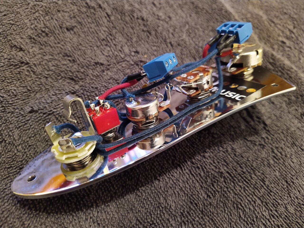

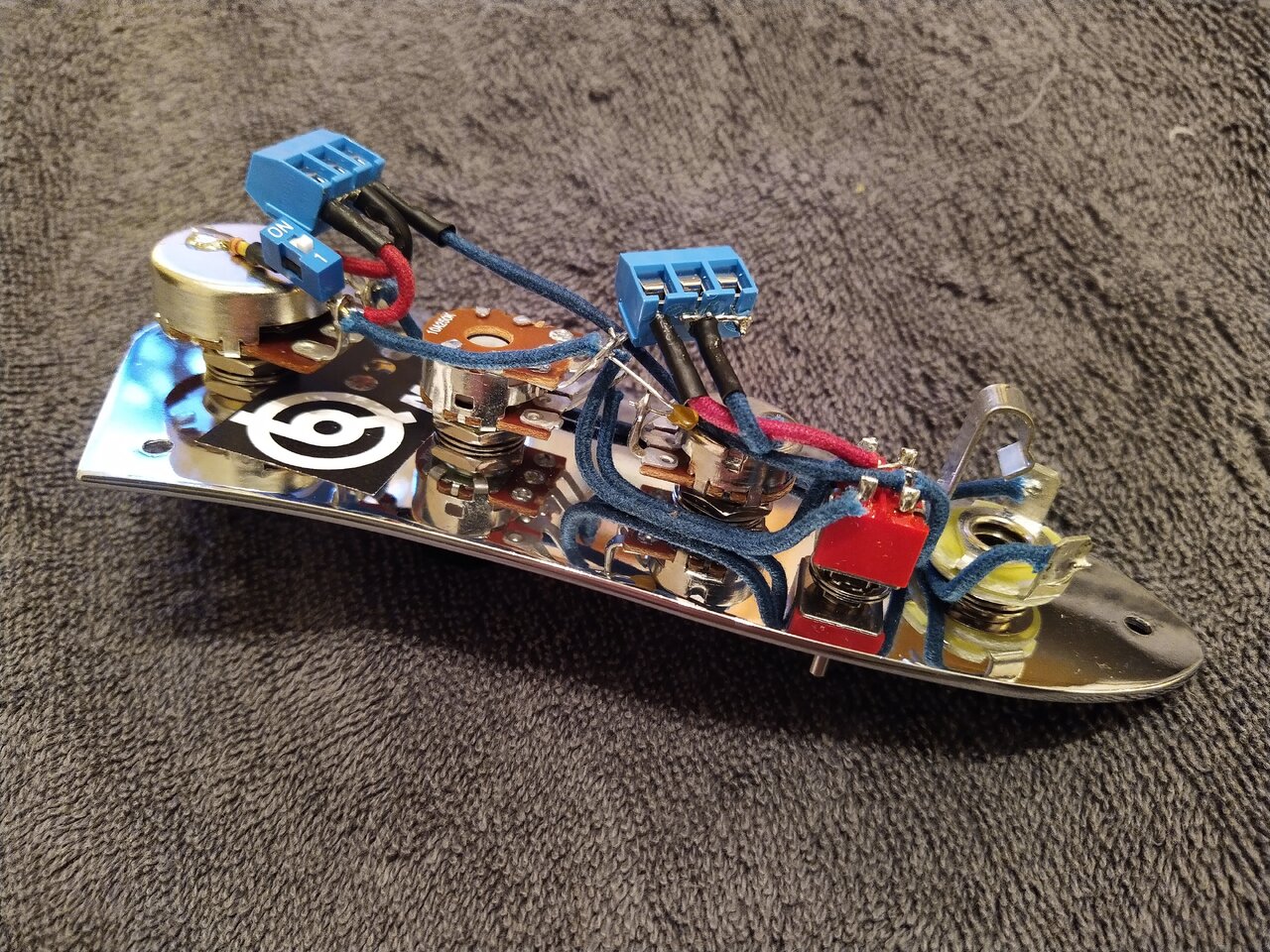

Hab eine XBlend I hier, der habe ich erstmal Schraubklemmen verpasst, damit man den Master Pickup tauschen kann:
Finde das Konzept genial, weiß aber nicht ob ich die Sounds überhaupt brauche.
So richtig ausprobiert habe ich die noch nicht, nachdem Bas Becu (der Typ hinter BQ Music) mir den kleinen Jumper Switch für den Volume Poti geschickt hat.
Werde berichten!

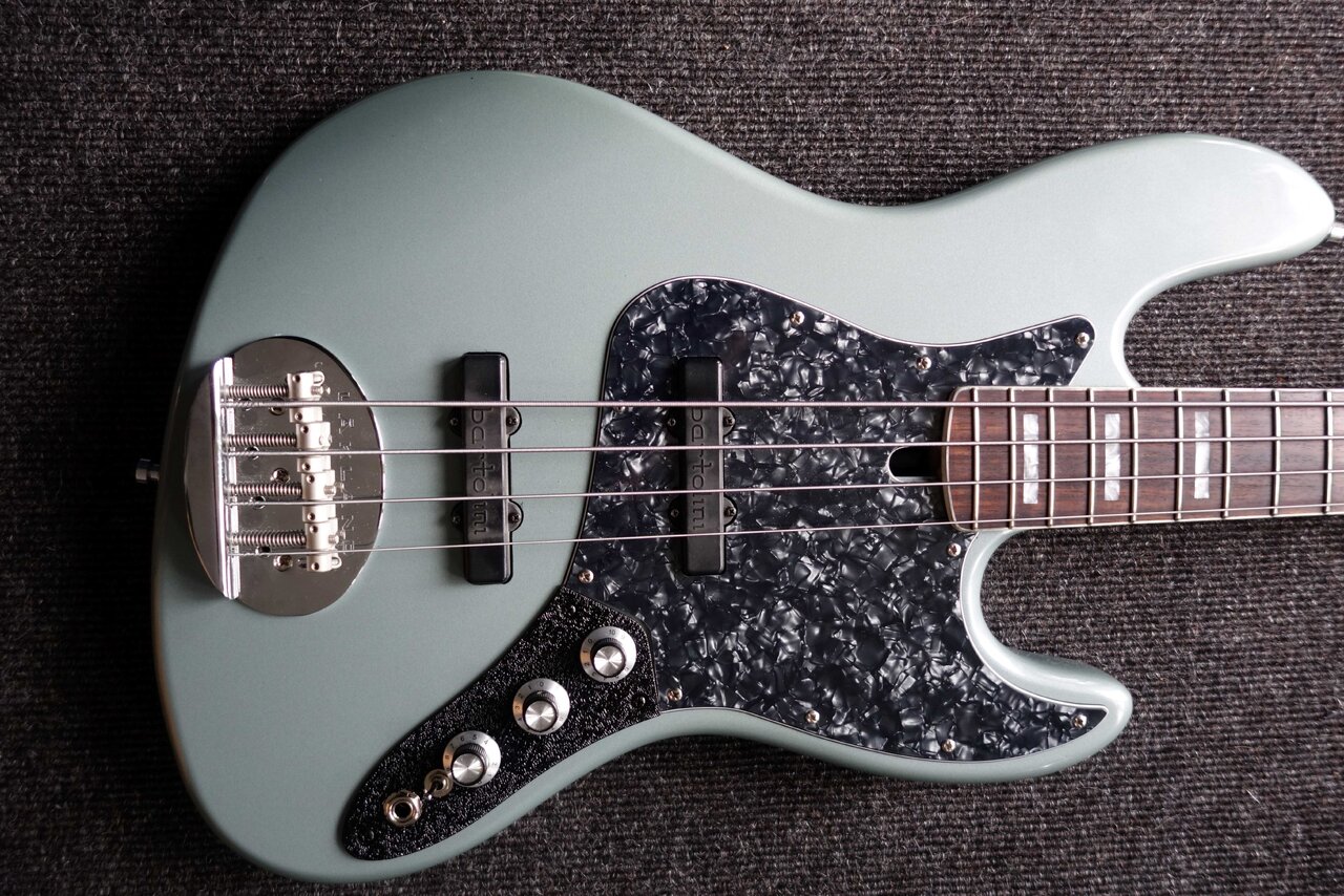

Xblend II aus dem Leitartikel des Fadens in einem Lakland ... und ja, PG & Kontrolplate passen nicht 100% ig tosomen, stört mich nicht !
Ich kann den Inhalt des Bonedo Artikel nur bestätigen.
