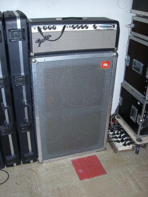

Wie im Titel zu lesen brauche ich ne Box die so 67-70cm breit ist damit die Optik stimmt. tolex wäre cool, könnt ich aber auch noch selber umbauen.Die Box würde zusammen mit ner alten E Voice 15 er die nur ca 30 tief ist betrieben. Wirkungsgrad sollte hoch sein und zu dem EVM 15 B passen, ob 8,10,12 oder 15 Zoll ist ehr zweitrangig. Kennt Ihr da was aktuelles oder muss ich basteln bzw. den hier immer erwähnten deutschen Boxenbauer bemühen. Ach, günstig sollte es auch sein.
Der Bassman ist ein 100er und die Box bräuchte 8 Ohm.
Ne Menge Anforderungen....
Finde ich nicht im Flohmarkt....
Am besten wäre auch was nicht ganz so großes zu der schon vorhandenen. Überlegte auch schon ne 2x8 er zu bauen.
Na ja ich bräuchte ja 8 Ohm. Hatte ich da was von 16 Ohm gelesen? Sind die denn in Serie geschaltet, dann könnte ich ja parallel auf 8 kommen. Dann müsste ich noch den Silverface Stoff drauf basteln, könnte also wohl was teuer werden für mich. Hat denn jemand vielleicht Erfahrung mit den einfachen fmc Performer 10 Zoll speakern, dann könnte ich das Volumen behalten und ein Gehäuse mit anderen Maßen ggfs selber bauen, die speaker sind ja sehr günstig und bei dem 100 w amp brauch ich wohl eh keine Leistungsmonster....
Ja die haben 16 Ohm da ich beide zusammen gespielt hatte ergab sich dann 8 Ohm.
Aber wie ich das sehe möchte kein Mensch 16 Ohm haben so werd ich die wahrscheinlich umstricken lassen.

Meine 15er ist 70 breit, gerade nochmal gemessen. Na ja wahrscheinlich passen zwei Zehner schon am besten zu der Bassmankombi mit der 15er, die ja eher bassig und warm daher kommt.
Und Budget, ja da wäre 300 schon ganz gut. Ich bräuchte einfach ein bisschen mehr Membranfläche bei gutem Wirkungsgrad damit der Bassman bei meiner noch zu findenden Zweitband nicht in die Knie geht...
