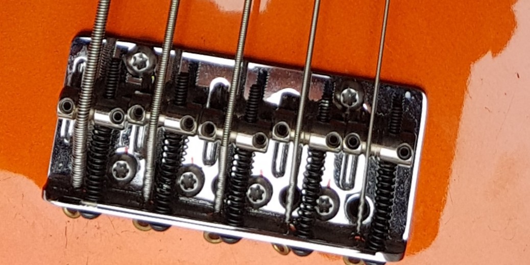

Bei meinem Ibanez-JB hatte ich aus dem gleichen Grund Aua. Weil ich den aber eh für ein „Urmeter“-Setup (ist halt ein genauso altes Gelumpe wie ich) zum Gitarrenbauer gebracht habe, hat mir der eine neue Brücke empfohlen, die in meiner Wahrnehmung den Bass (oder mich?) auch nochmal soundmäßig vorangebracht hat. Sozusagen mehrere Fliegen und einen Geldbeutel mit einer Klappe erschlagen:D! Aber du hast ja jetzt eine Lösung.
Aber wenn du die Schrauben kürzt, geht doch auch der Innensechskant flöten, oder?:confused: Wie stellst du denn dann zukünftig nach? Oder steh ich aufm Schlauch?
Und PS: Meine Stimme hast du!
Ich glaube ja, dass er die Schrauben UNTEN gekürzt hat...
Reaktionen: goldbass
  • #23
Hihi, ja, ich habe sie natürlich von unten abgeschliffen :rofl:
@cellkirk74 gegen Rasierklingen hilft Hornhaut halt auch nur bedingt, das war wirklich zu scharfkantig. :govampire:
@bandchef Es handelt sich um einen Preci. Ich stelle meine Bässe seit einigen Jahren erfolgreich nach der Methode von John Carruthers (ex Fender Instrumentenbauer) ein. Dafür kommt ein Capo fest in den ersten Bund und die Saite wird gleichzeitig am Hals-Korpus Übergang (16ter Bund) gedrückt. Am siebten Bund messe ich dann mit einer 0,3mm und 0,4mm Fühllehre nach, bis ich bei geschätzten 0,38mm bin. Seit ich das explizit so mache, bin ich auf all meinen Bässen hochzufrieden, wobei der Fender wie gesagt out of the box bereits exakt so eingestellt war.
Mit den gekürzten Schrauben ist jetzt übrigens alles top! Die Hand verheilt und die Show am Samstag kann kommen.

Und zurück zu den zu langen Schrauben...
Der Halswinkel ist zu flach, die Reiter liegen fast auf. Da hätte ein Shim definitiv drunter gehört. Auch, um den Saiten-Druck auf die Reiter zu erhöhen, wenn diese höher sind. Das hätte nicht nur das Problem der langen Schrauben gelöst, sondern wäre einem guten Ton noch zuträglich gewesen. Außerdem wäre es 1. schneller gegangen, weil weniger Aufwand und 2. zur Not rückgängig machbar, weil nichts zerstört wird.
Das kürzen war weniger sinnvoll... :rolleyes:

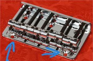

So, wie die Madenschrauben beim TE herausguckten, hätte ein Shim aus einer festen Visitenkarte (30 bis 40 mm lang und 4 bis 5 mm breit) wahrscheinlich ausgereicht. Die Halsschrauben schön fest angezogen und durch den höheren Druck auf die (höheren) Reiter bin ich mir sicher, hätte der Bass klanglich nochmal zugelegt... Meine Vermutung: schnellere Ansprache, mehr Knurr, mehr Definition, klarere Töne... (alles natürch in homöopathischer Dosis, keine Wunder erwarten)
....und wenn die Befestigungsschrauben der Brücke noch etwas nachgezogen werden und ggf noch 2 zusätzliche Schrauben an der Bodenplatte zum Hals hin eingesetzt werden (damit die Brücke vollflächig angedrückt wird), dann geht die Sonne noch etwas weiter auf und das GAS auf den nächstteureren Bass selber Bauart hat sich erstmal erledigt.... ;)
Probier's aus.... ;-)
  • #31
Wenn nur Schrauben ganz hinten in der Blechwinkel-Bridge sind und die fest angezogen werden, hebt die Bridge gerne vorne etwas ab und hängt in der Luft. Das kann bei typischen Fender-Blechwinkeln passieren...
Zwei zusätzliche Schrauben halten die Grundplatte der Bridge flach auf dem Korpus...
Sieht dann nachträglich gemacht so aus...
