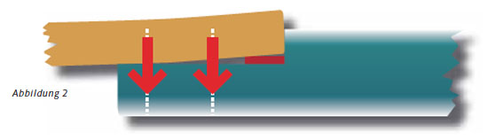

Irgendwie hat mich das Bild hier verwirrt:
Das machte mir Angst vor der berüchtigten "Fender-Sprungschanze" ;-)
Zu finden hier:
http://www.bassprofessor.info/index.php/all-about-bass/mein-bass-a-ich/1-teil
Leider muss ich da halt den Hals ganz abmachen, wovor ich etwas Respekt habe.

Aber Zitat Bassprofessor:
"Als Faustregel für die Erhöhung gilt: Dicke des Shims x 4 = Höhengewinn am Steg."
Ich dachte, das kann man für voll nehmen...
