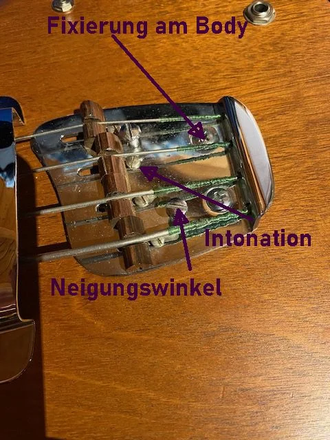

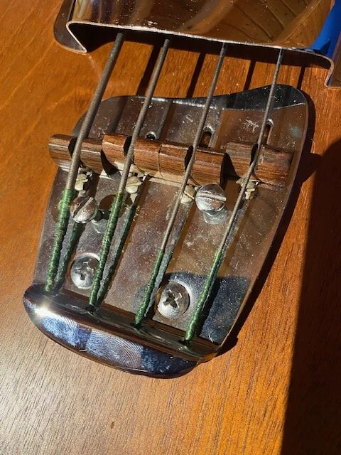

Mein Jetstar von Guild hat eine Grundplatte aus Blech und Reiter aus Mahagoni. Andersherum wäre mir lieber - hat jemand eine Idee?
Gruß
Bernd

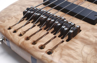

Moin! Magnus hatte für mich vor ca. 20 Jahren schonmal so eine Holzbridge gebaut. Also wirklich alles aus Holz. Magnus hat ja als einer der ersten z.B. auch mit dem Piezo-System rumprobiert...
Hier mal ein Bild:
Reaktionen: Schlurch, olbass, feierabendbass und 6 andere

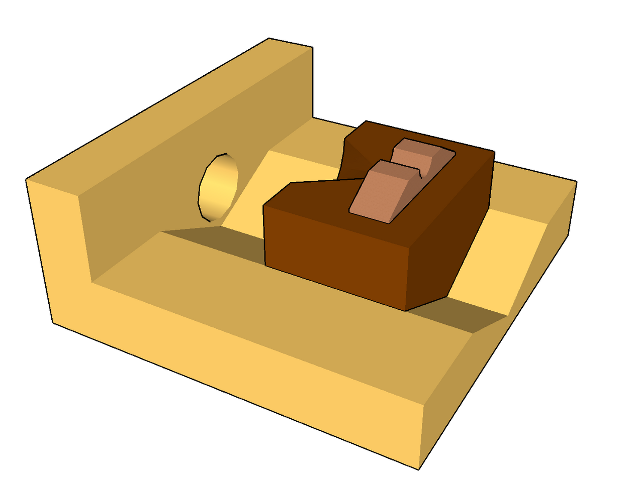

Man müsste doch sogar ganz ohne Schrauben auskommen. Z.B. prinzipiell so:
Grundplatte mit einer Nut pro Saite. Saitenende entweden von hinten durch das L oder von unten Body-through. Saitenreiter (dunkelbraun) läuft in der Nut und ist durch die konisch Form durch den Anpressdruck fixiert (Oktavreinheit). Saitenhöhe könnte man entweder durch austauschbare Einsätze (mittelbraun) mit entsprechender Höhe und Kerbung realisieren. Oder durch denselben Klemmmechanismus wie für die Oktavreinheit. Dann würde ich aber von hintern oder vorne noch eine Klemmschraube einsetzen, denn sonst wären beide Bauteile beim Saitenwechsln lose. Unpraktisch.
Reaktionen: feierabendbass, 13ghosts, claudio und eine weitere Person
  • #37
Was vielleicht einfacher zu bauen wäre, ist die konische Nut durch eine halbrunde Aussparung zu ersetzen. Den oberen Saitenreiter ebenfalls halbrund, ähnlich dem von Markus geposteten System.

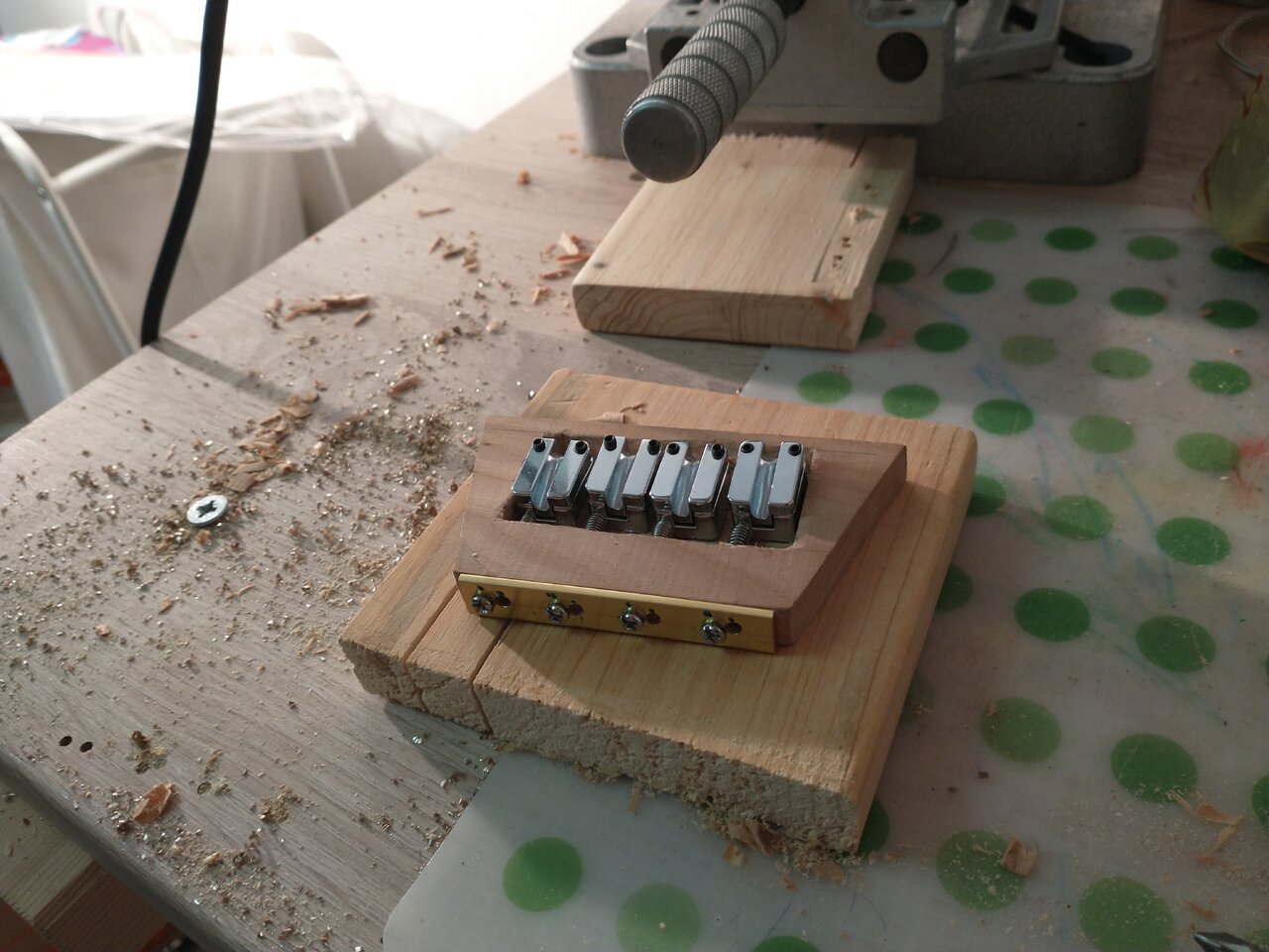

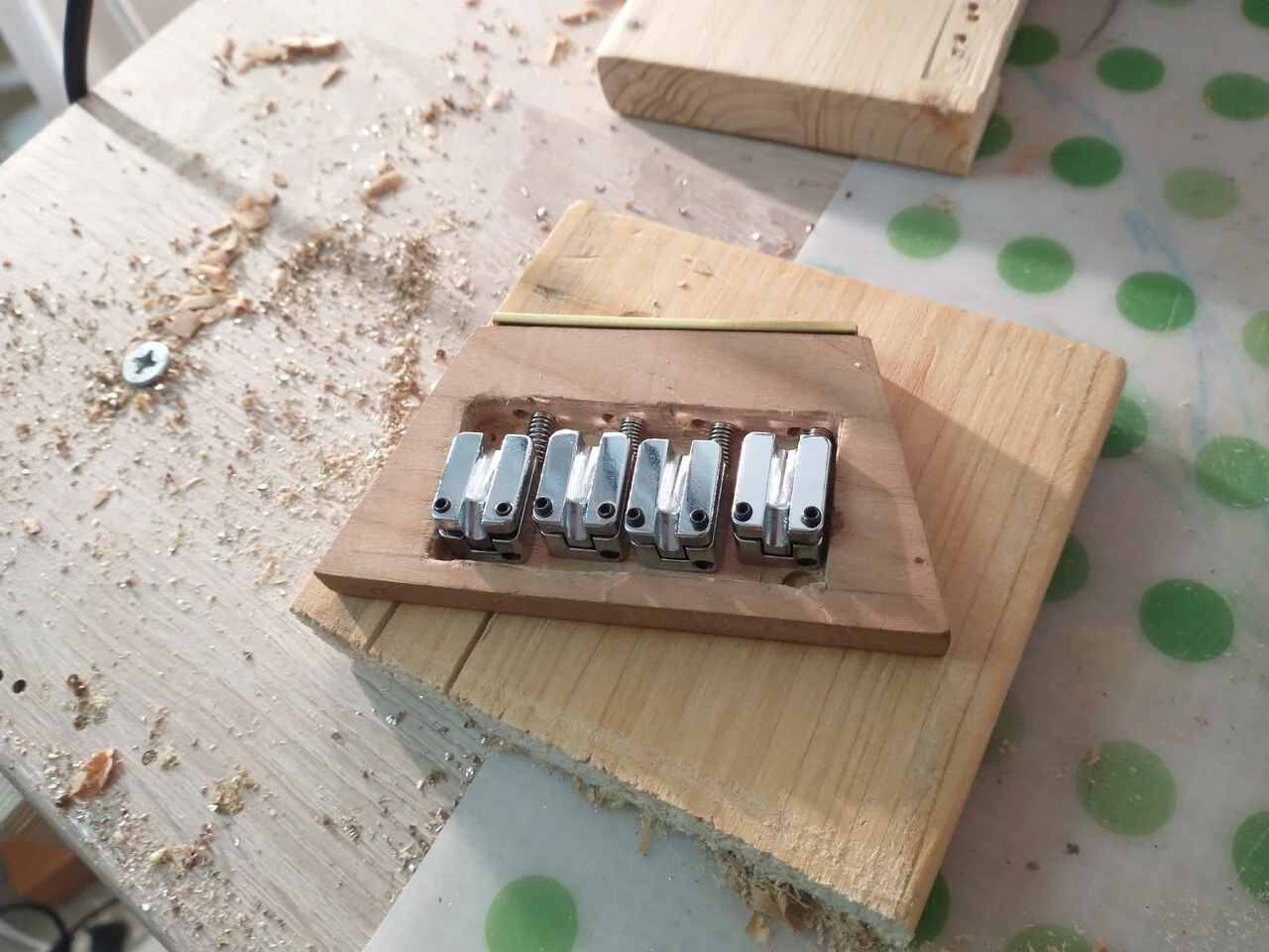

Umzug geschafft (ah ja die paar Kisten noch...), Werkbank steht wieder, es wird weiter gebastelt (ge-bass-telt, wenn man so will). Nachdem mein Stechbeitel wieder schön scharf ist, konnte ich was erreichen, und ein passendes Stück Messing (naja, ich muss das Stück noch absägen aber immerhin) mit 2mm Dicke ist auch im Haus, es wird also langsam eine Brücke draus. Hier mal ein Bild, so als Mock-Up des Zustandes. der gewünschte Saitenverlauf (String Spacing 16mm, also total von E nach G 48mm) geht auf jeden Fall.
Das Löcher bohren wird spannend, weil ja die genauste Messung nix bringt, wenn dann der Bohrer verrutscht...

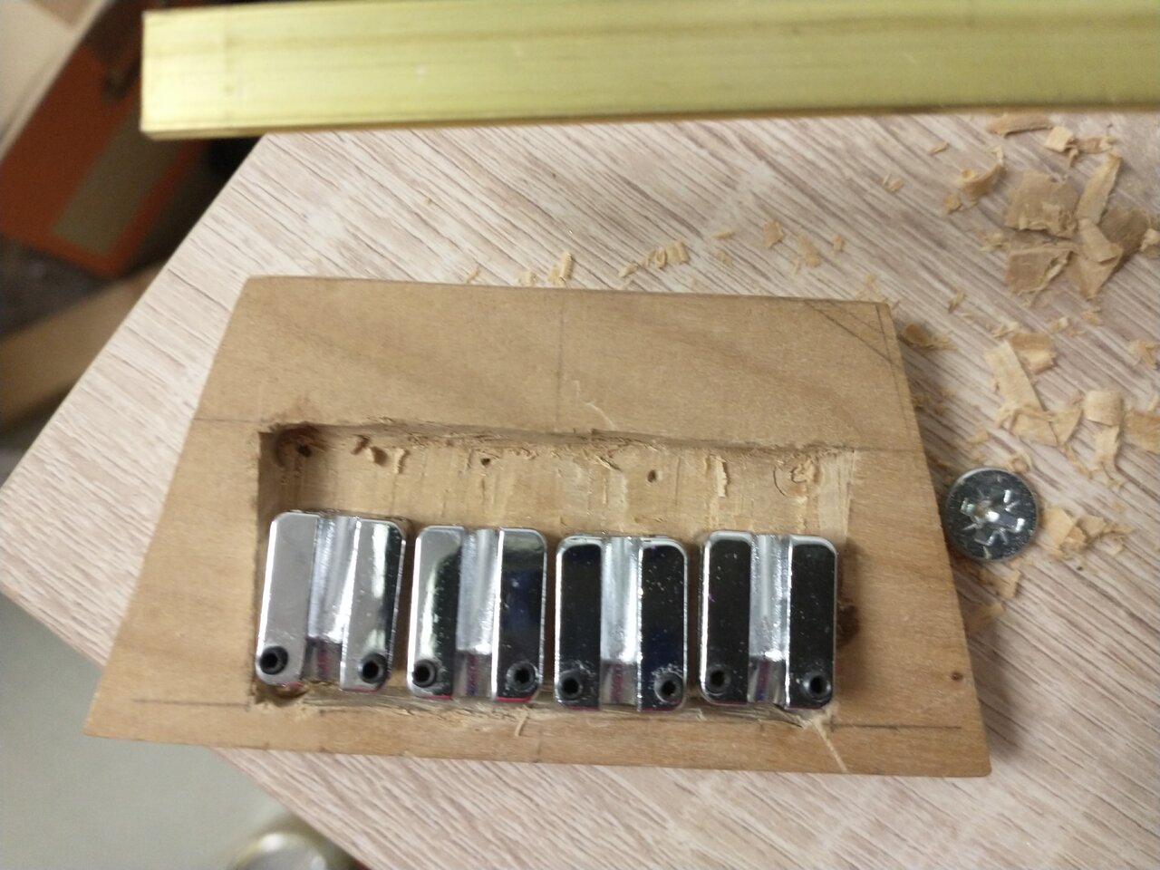

Version 1 ist gebaut und bereit für den Test... Ich werde vier Schrauben zur Befestigung nehmen (eine pro Ecke dachte ich) und sie dann auf den übrigen Body montieren, der vom Halskauf über ist, und dann mal das ganze besaiten. Falls es hält, werde ich die Schönheitsarbeiten machen (schleifen, ölen, sowas) und dann wäre die Brücke bereit für ihren Einsatz. Falls nicht... Nehme ich ein Stück Ahorn (siehe weiter oben) und probiere es nochmal.
Reaktionen: claudio und 13ghosts
