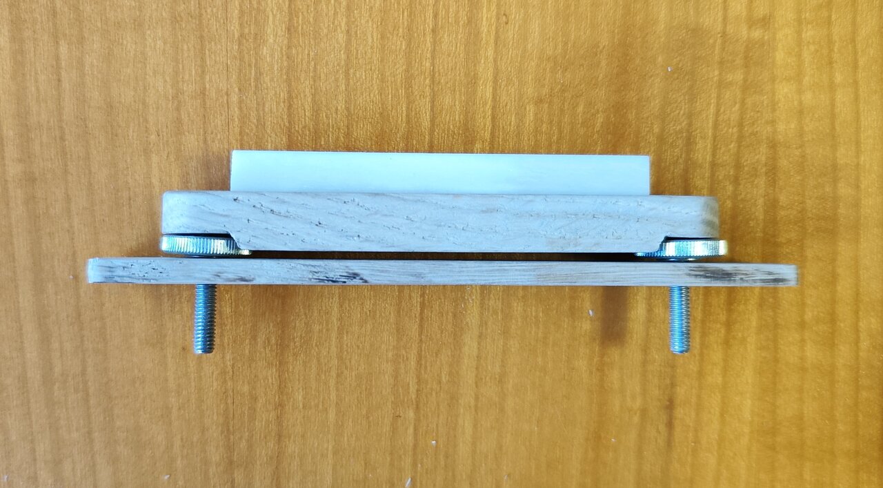

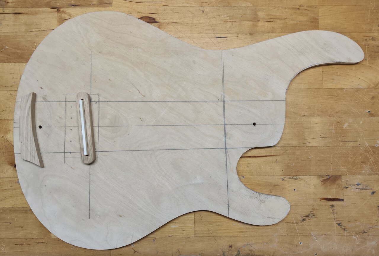

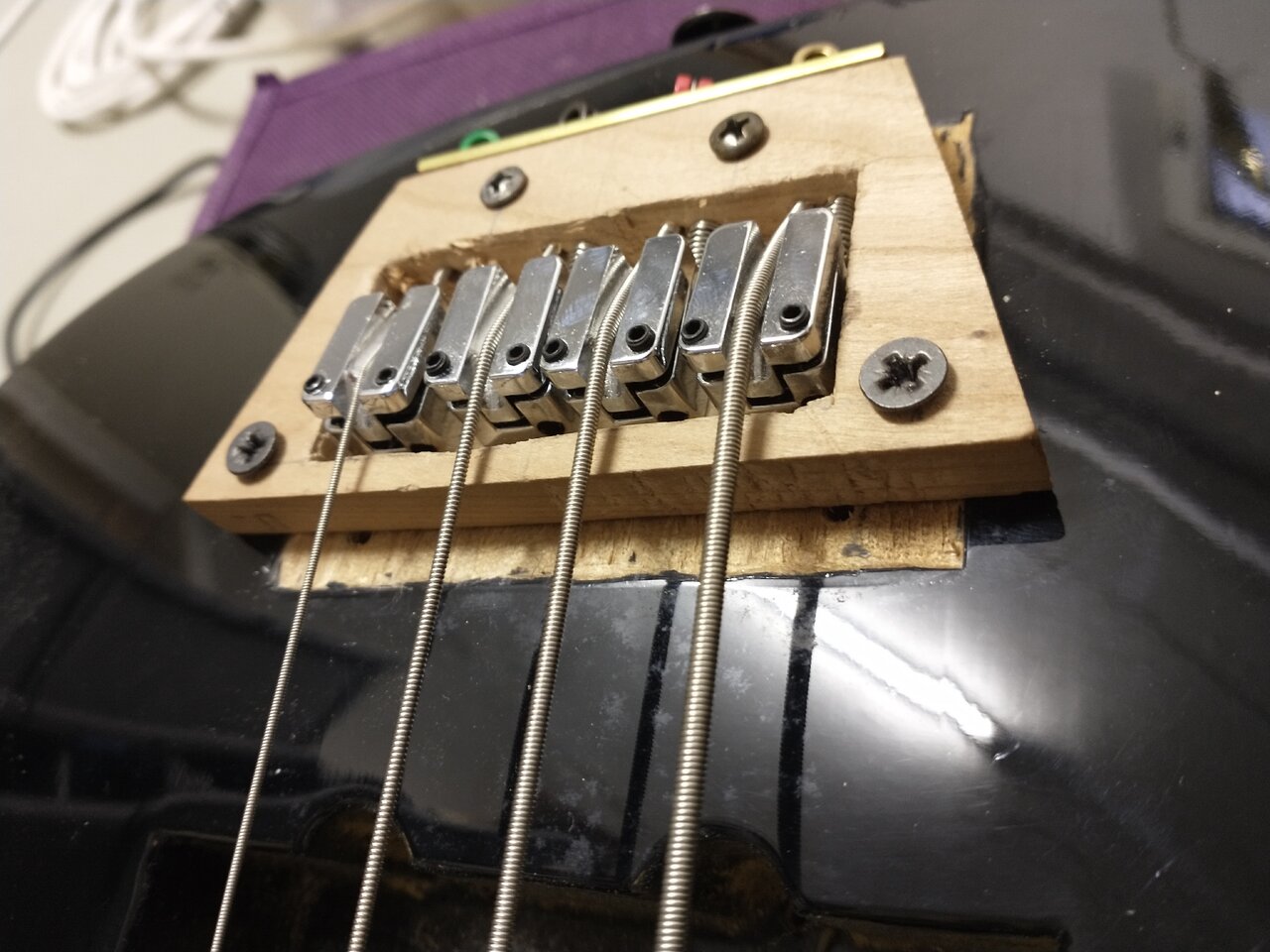

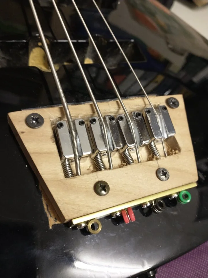

Montiert, und bis jetzt ganz geblieben.
Reaktionen: 13ghosts, claudio, Bass-Fred und eine weitere Person
  • #42
Hast Du absichtlich Linsen- und Senkkopfschrauben verwendet?
  • #43
Ha, gute Frage! Ich hab einfach in die Schraubenschachtel gegriffen und die richtige Länge und Dicke genommen. Ist ja noch nicht mal auf dem richtigen Korpus befestigt. Mir ging es nur darum, zu sehen, ob es bei der Stabilität unter Zug irgendwelche Probleme gibt. Für die Endmontage auf dem richtigen Body (der ja grad noch im Bau ist) suche ich dann schöne Senkkopfschrauben aus.
Eine Sache will ich auf jeden Fall noch anpassen, nämlich vorne den Holz-"Steg" entfernen. Der stiehlt mir Platz zum Einstellen und für den Look kann ich auch darauf verzichten, denke ich (für die Stabilität auch, vermute ich). Ich fand es sozusagen konzeptionell nett in der jetzigen Form, aber da bin ich nicht festgefahren.

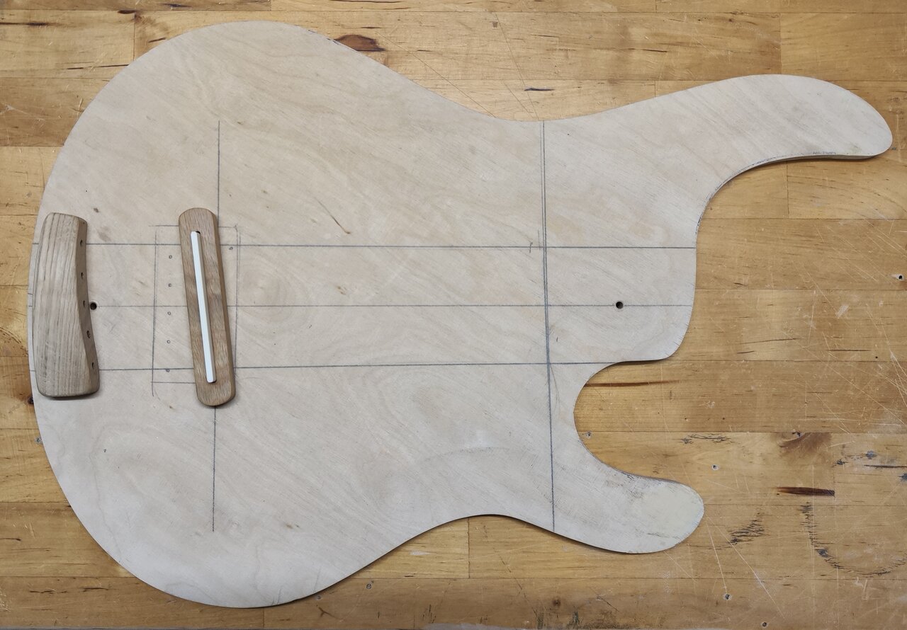

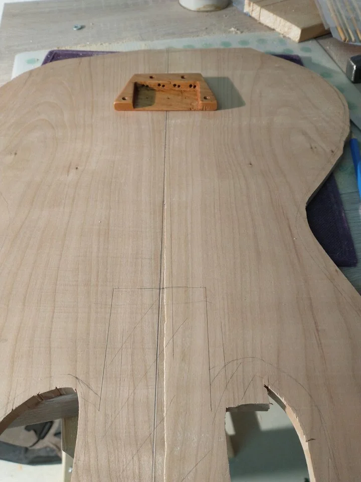

So, jetzt gefällt er mir richtig gut (probemontiert auf meinem Bastel-Body und mit einheitlichen Schrauben @Bass-Fred ;) ). Der Bastel-Bass scheint die Stimmung zu halten und es lässt sich alles gut einstellen. Die Erdung will ich noch durch das Holz führen, dass das Kabel dann zwischen G- und D-Saite am Messing Kontakt hat.
Der nächste Schritt ist dann, das Holz zu behandeln (Hartwachsöl) und dann darf er auf seinen neuen Body warten...

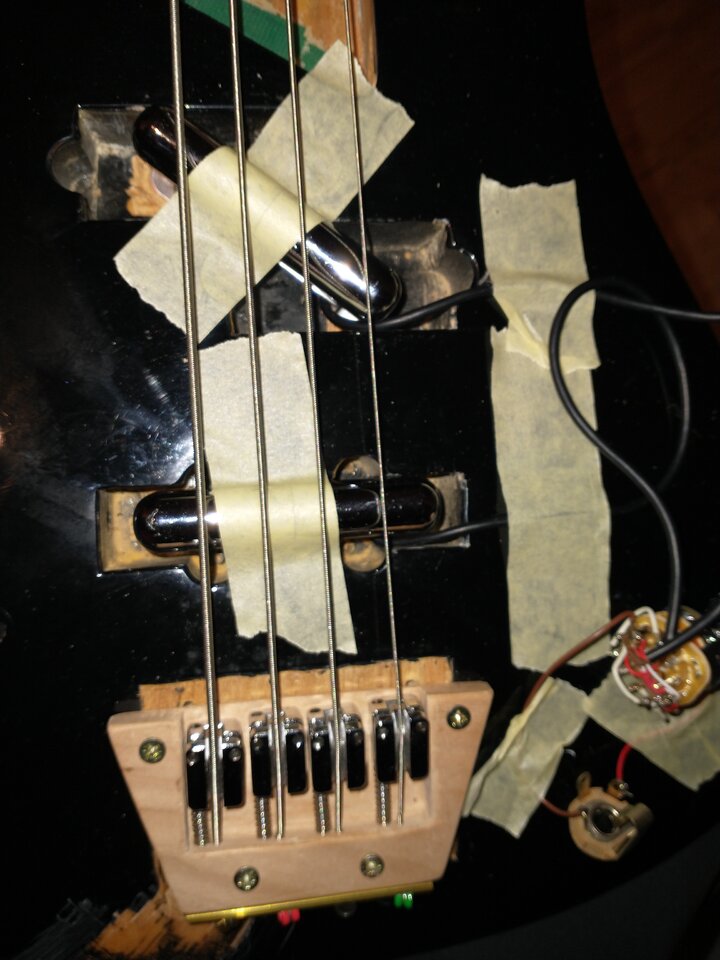

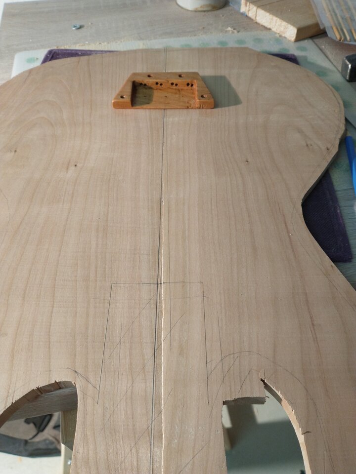

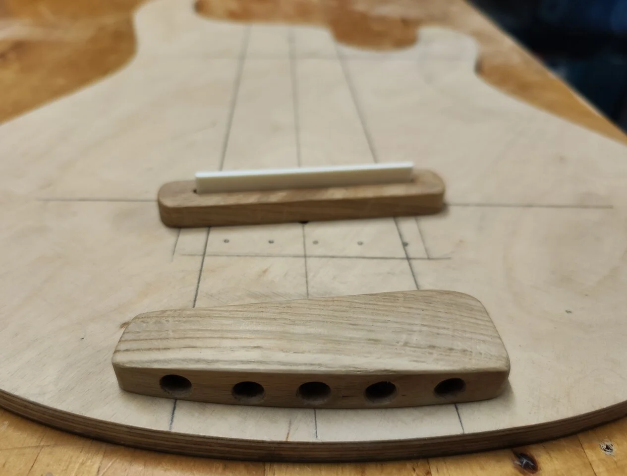

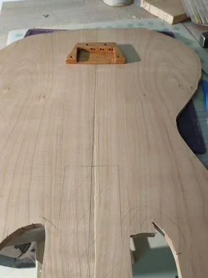

Kirschholz-Bridge, mit Hartöl behandelt, auf Kirschholz-Decke (wie man sieht noch sehr unbehandelt). Wenn sie dann zusammengesetzt ist, ist der Teil des Bauprojekts geschafft. Die anderen Teile machen auch Fortschritte, also bin ich gerade recht glücklich.

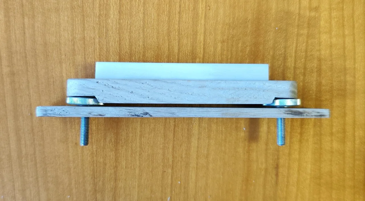

Ich mach hier Mal weiter

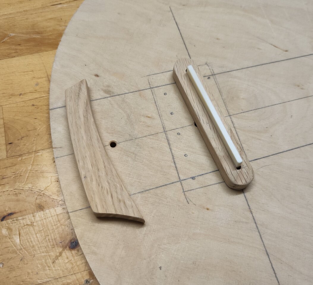

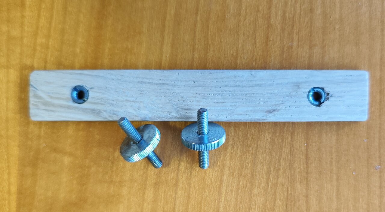

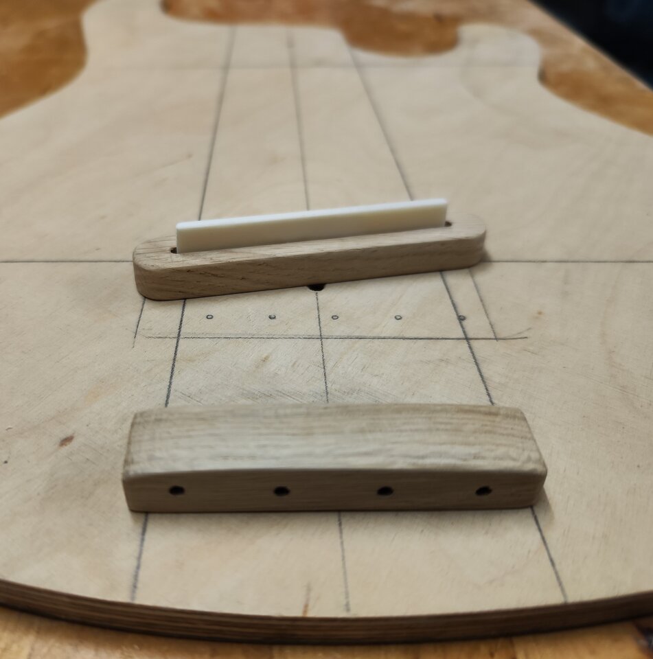

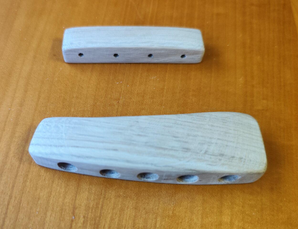

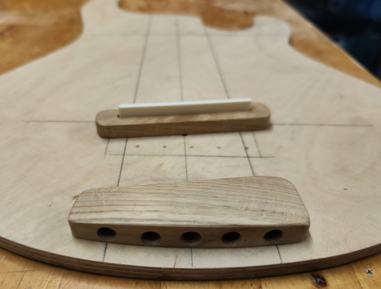

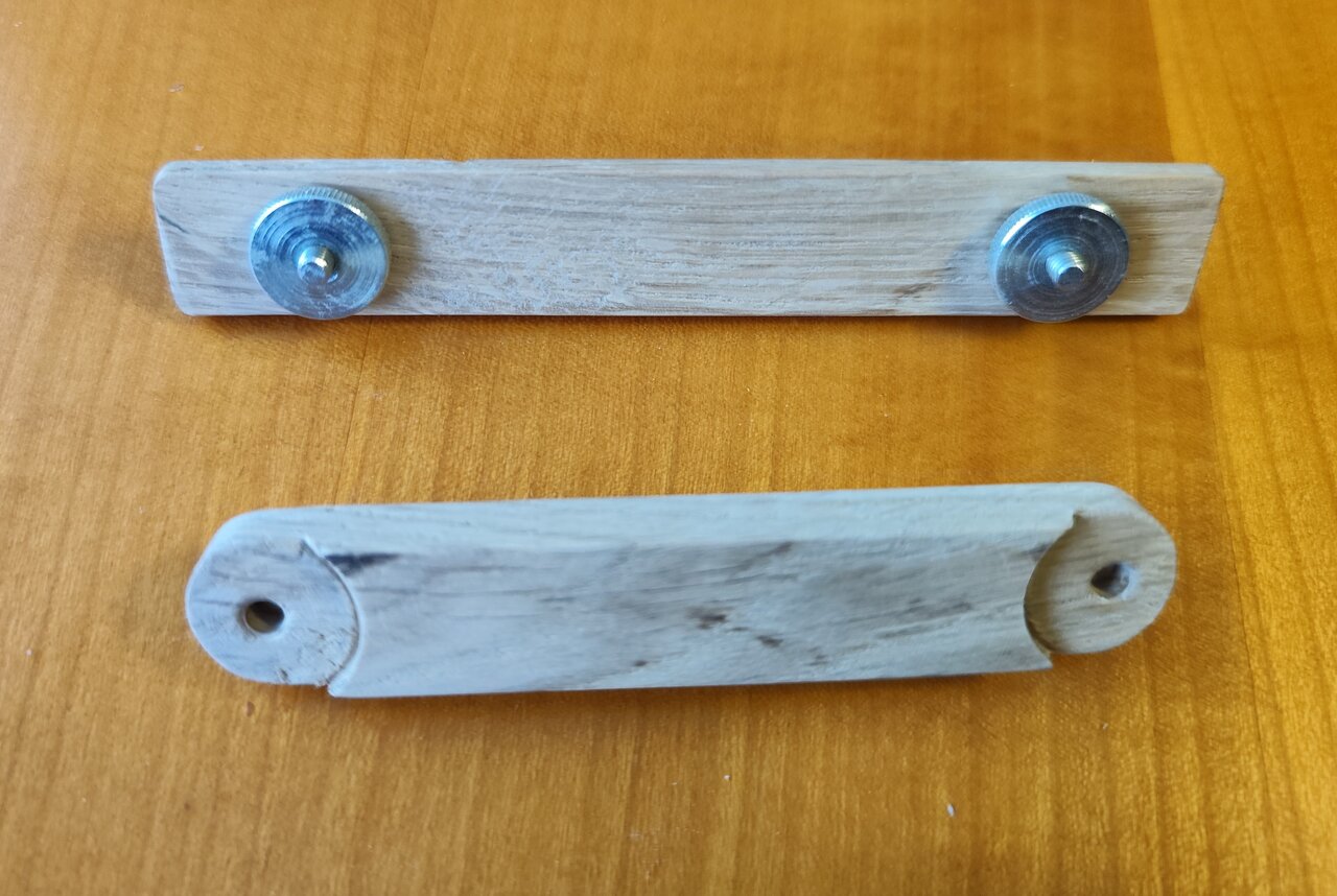

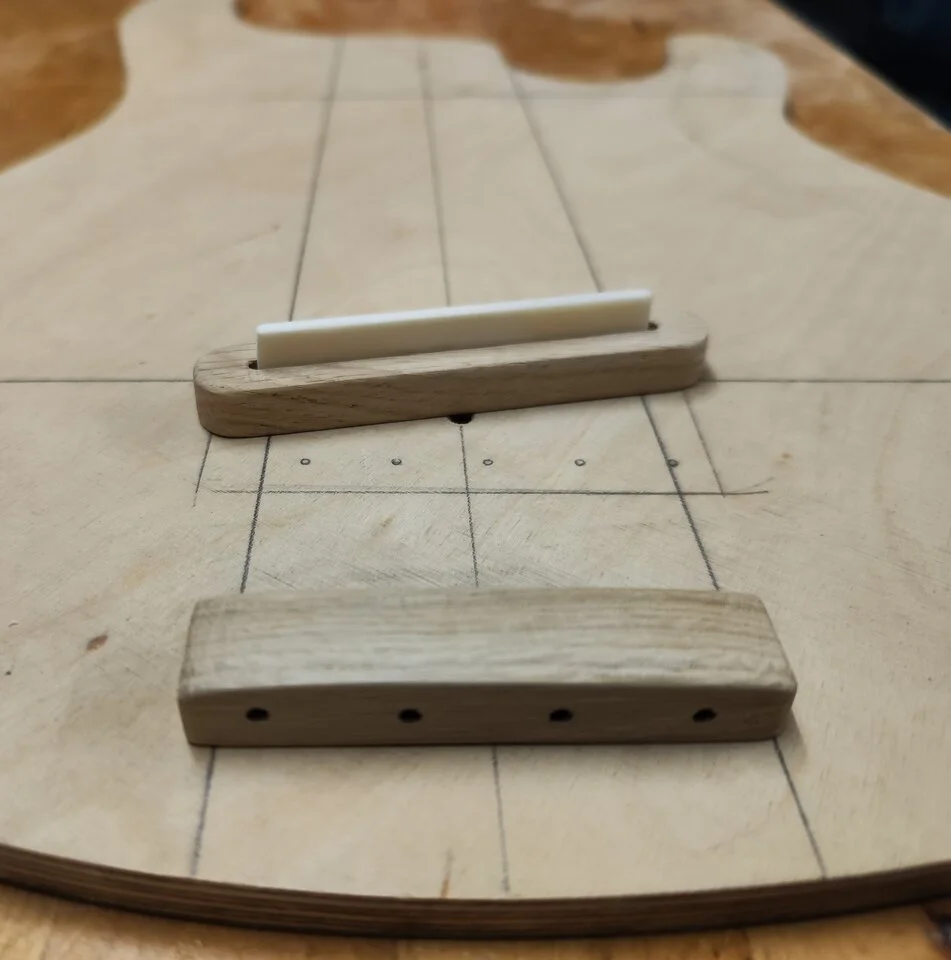

Königsdisziplin Bridge und Saitenhalter aus Holz - D.I.Y.
Ohne hochwertiges Präzisionswerkzeug, was ich nicht besitze, ist es echt verdammt schwierig, was vernünftiges herzustellen.
Besagte Teile für einen Semi Hollow Bass. Optik so holzig wie möglich, Verstärkung so elektrisch wie möglich > kein Piezo PU, sondern Mudbucker & Co > somit Masseverbindung zu den Saiten nötig!
Ich habe Mal ein paar Versuche aus Resten einer Eichenbohle bebildert.
IMG_20250111_135437~2.jpgIMG_20250111_135507~2.jpgIMG_20250111_135556~2.jpgIMG_20250111_135624~2.jpgIMG_20250111_135633~2.jpgIMG_20250111_000115~2.jpgIMG_20250111_000120~3.jpgIMG_20250111_000142~2.jpgIMG_20250111_000155~2.jpgIMG_20250111_000210~2.jpg
Reaktionen: hui, claudio, walktheline und 6 andere
