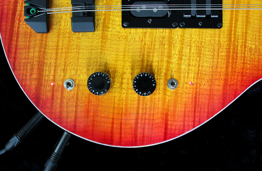

Der Brooks QB ist bereit.

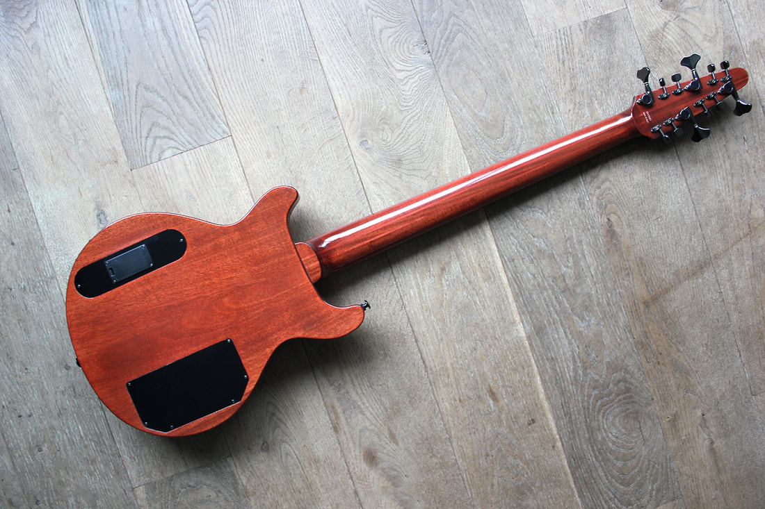

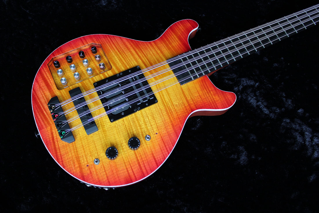

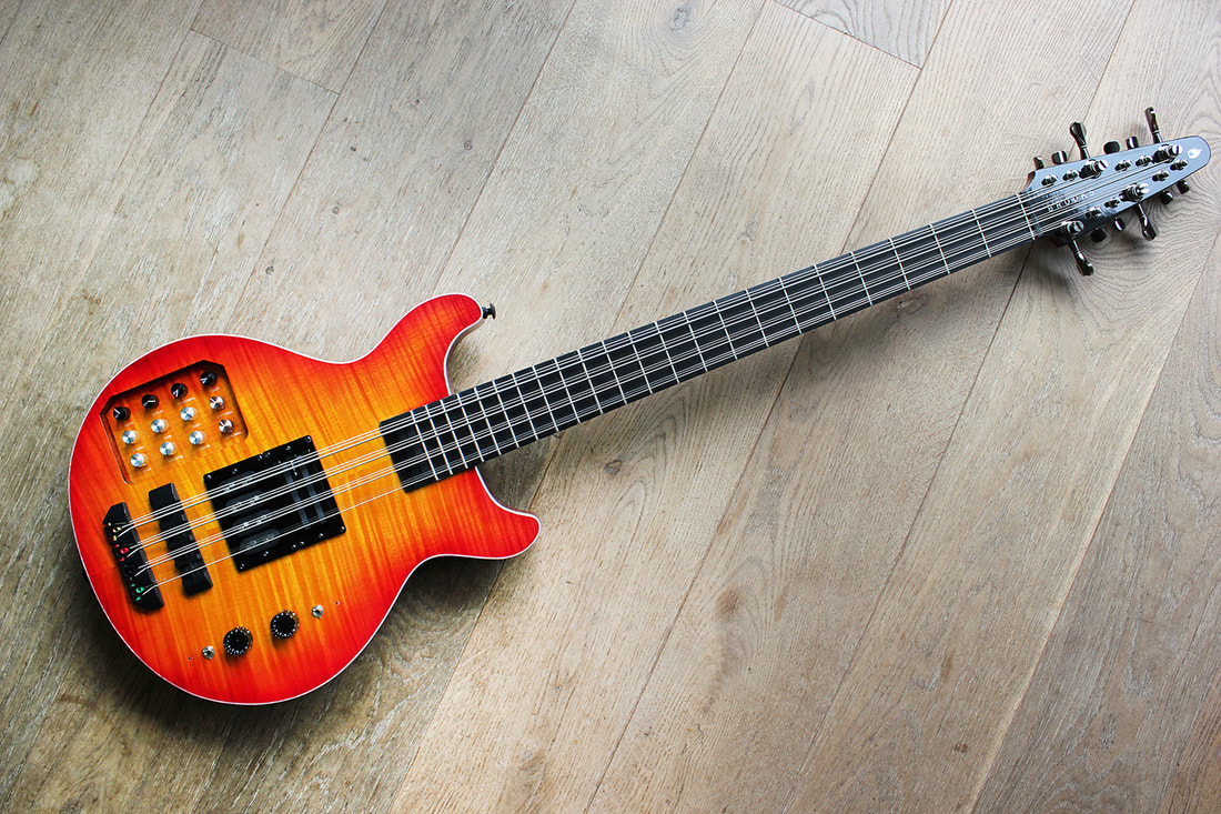

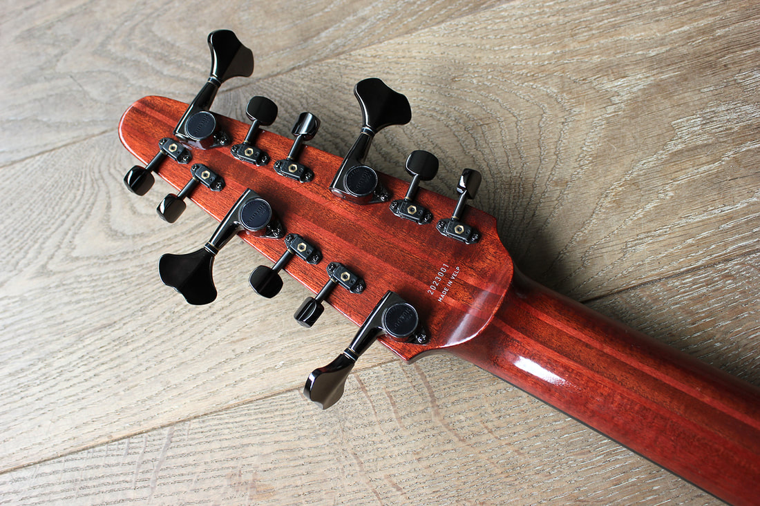

Dieser Zwölfsaiter-Bass im 34" Mensur ist eine Hommage an den Quad Bass, den Jol Dantzig von Hamer 1978 für Tom Petersson baute.

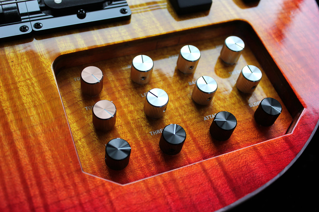

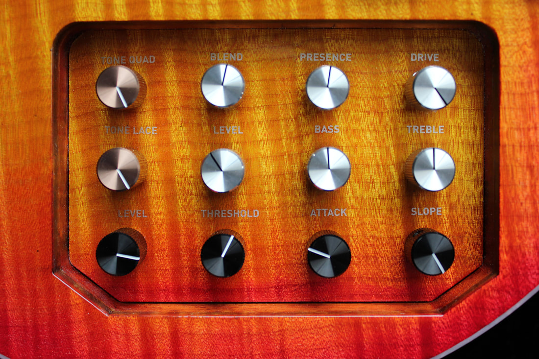

Nur dass ich im Einbaupanel kein Mischpult verbaut habe, sondern zwei Effekte!
Ein großes Dankeschön an Bas Becu von BQ Music für den Bau des SansAmp-Overdrives und des Aguilar TLC-Kompressors.
- Mahogany body. Les Paul Junior Double Cut shape
- Flamed Maple top. Sun burst high gloss
- Body back, sides and neck: Mahogany gloss
- Pearloid Binding
- Glued neck, mahogany/maple five piece laminate.
- Two spoke wheel type double action truss rods. Plus one carbon stiffening rod.
- Ebony Fretboard. White side dot inlays
- Sintoms Jumbo frets. Nickel-silver
- 34” Scale
- Buffalo horn nut/ string guide

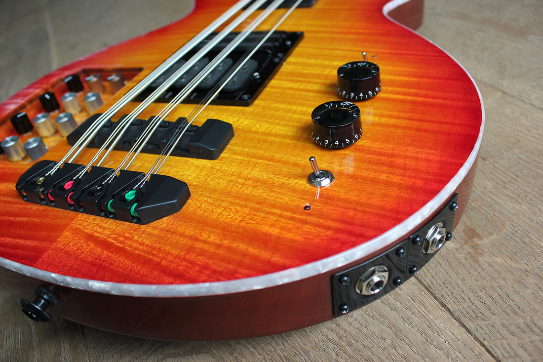

- Custom made 12 string bridge and tailpiece. Black
- 4 x Gotoh GB 350 bass tuners. Lightweight. Black
- 8 x Gotoh ST-31 Octave string tuners. Lightweight. Black
- D’Addario EXL 170-12 strings
- Gotoh large black strapnuts

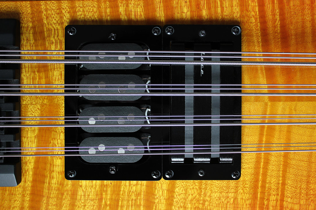

- Pickup 1: Lace Alumitone. Black
- Pickup 2: 2x Nordstrand NM4
- 2 x Switchcraft output.

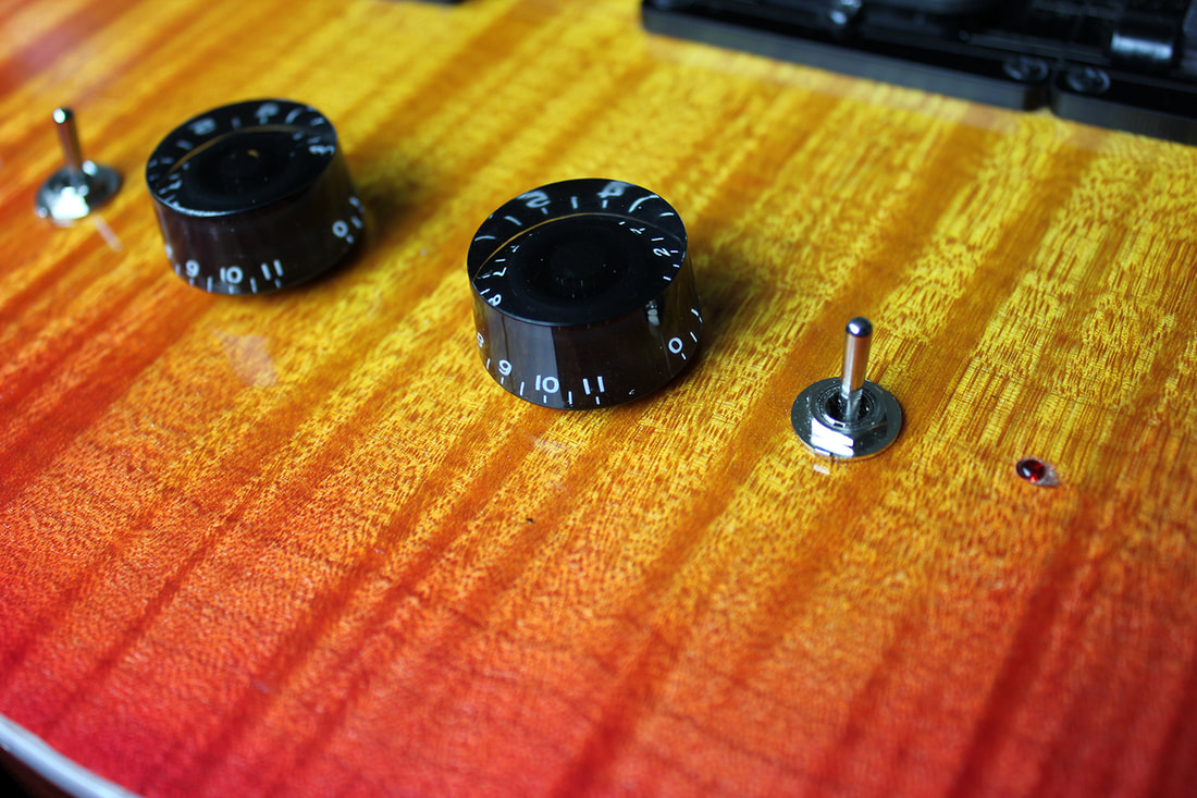

- 2 x Volume. On/off switch with led light for each effect
- Weight: 4,5 kg
Electronics custom made by BQ Music:
- Built-in effect 1: SansAmp type overdrive.
- Built-in effect 2: Aguilar TLC Compressor.

Tolles Handwerk, Respekt und Kompliment!
Der Einbau ohnehin überall verfügbarer Brot-und-Butter-Effekte (Compressor und OD) erscheint mir überflüssig - macht das Handling imho nur komplizierter. Aber ich bin auch nicht "Zielgruppe" bzw. habe in meinem Stomp ein 12-String-Preset "falls“!
Reaktionen: Bjoern Rust und Basvarken
Meine Gratulation zu diesem Prachtstück und meinen Respekt vor handwerklichen Leistung!
Reaktionen: Basvarken und EADG
Ja ja, aber
these go to eleven!
:popcorn::bier:
