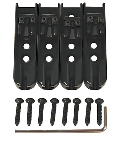

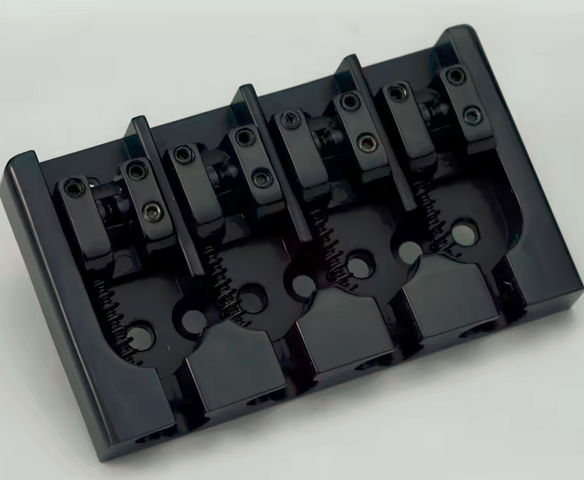

Hey, hier mal wieder (ernsthaft bitte) eine FLöhehustdiskussion über die Verwendung von einzelnen Brückenreitern und Brücken als Block.
Ich mach mal zwei Bilder, damit klar ist was gemeint ist:
Meine aktuelle Brücke ist defekt und sitz nicht an der richtigen Position, weswegen ich alle verstellbaren Reiter ganz nach oben schieben muss. Jetzt überlege ich zu tauschen gegen eine 3D oder gleich einzelne Reiter ...
Mich interessieren EURE ERFAHRUNGEN, EURE EINDRÜCKE und EURE Präferenzen und die GRÜNDE dafür.
Bitte keine Schwurbelposts und "ich glaube" Berichte, damit wir hier alle SPass haben und es für andere auch lesbar bleibt ;)
Gleich noch ne Frage dazu: Macht es Sinn bzw. ist es wichtig, dass die Saiten genau über den Polpieces verlaufen? (dazu bitte nur ja/nein, sonst artet das aus...)
Danke fürs Mitdenken !
Ich muss mal 'ne Runde Schwurbeln, weil so ganz genau weiß ich nicht, was ein Problem für Dich sein könnte :D
Im wesentlichen ist das eine Frage, ob Du eine Beschränkung darin siehst, beim Kauf gleich das Stringspacing festzulegen, oder aber ob es ein Problem für Dich darstellt auf unter einen halben mm genau in Holz zu bohren.
Dazu kommt, daß Du bei der "Block" Brücke natürlich keine fanned Mensur abbilden kannst.
Vom Sound her ist das nach meiner Erfahrung nach völlig Humpe, die Einzelbridges sind massiv genug, so daß der Viererverbund keinen Unterschied mehr macht.
Ein wesentlicher Unterschied ist zwischen Deinen Beispielen, das verstehe ich aber als nicht intendiert, sondern nur den Beispielen geschuldet: Eine Schraube zur Einstellung der Reiter längs der Saite, wie es die Hipshot (BLock) hat, ist für mich ein unverzichtbares Feature. Diese Einzelblocks ohne eine solche Schraube zu positionieren und gar zu fixieren finde ich erschreckend unhandlich.

P.S.: mach Dir noch Gedanken über das Material. Messing vs. Alu macht in meinen Ohren schon einen deutlichen Unterschied. Zinkdruckguss und Stahl irgendwo dazwischen.

Ich suche meine Brücken nach Benutzbarkeit und Optik aus, bzgl. Sound schenken sich die besseren alle nichts.

Also ich würde (wenn ich Du wäre) bei einem herkömmlichen Bass ohne gestaffelte Mensuren lieber zu eher etwas Herkömmlichen greifen. Ich bin ein Fan der Fender Hi Mass, einfach das schlichte Blechwinkel Prinzip in richtig massiv ohne großen unnötigen Schnickschnack. Fand den Preis dafür sehr attraktiv und finde die einfach etwas sexier auf fenderartigen Bässen als die originale Brücke.

Bei Monorails musst du absolut präzise arbeiten, dass die gut sitzen und aussehen. Das ist gar nicht so einfach.

Ich argumentiere immer so, dass bei Monorails weniger Metall als bei den massiven Brücken zum Einsatz kommt, also weniger "ping" und mehr Holz im Ton. Bei nachträglicher Montage bedenke aber, dass die alte Brücke Druckstellen und Verfärbungen bzw Nicht-Verfärbungen verursacht haben könnte und Monorails das nicht unbedingt abdecken.
