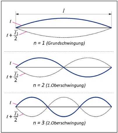

Schwingt die Saite exakt mit 440 Schwingungen pro Sekunde und wäre die Schwingung theoretisch absolut gleichförmig, so hätte man einen absolut sauberen Grundton „A“ (440Hz).
Dieser wäre allerdings völlig Charakterlos und ließe sich akustisch keinem Instrument zuordnen.

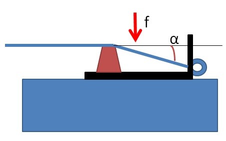

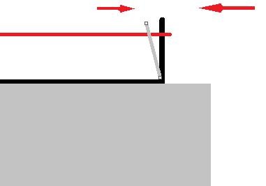

3. Dämpfung der Schwingung durch die Brücke

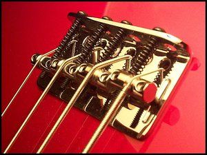

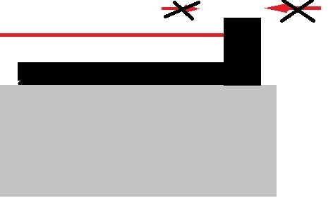

Bei einem einfachen Blechwinkel ist es, vereinfacht Dargestellt so, dass durch den unterschiedlichen Saitenzug, der ja durch die Saitenschwingung hervorgerufen wird, auch der abgewinkelte Teil der Brücke, in dem die Saiten eingehängt sind in Richtung des Saitenzugs mitschwingt und so die Schwingung in geringen Maßen dämpft.
Nimmt man nun eine massivere Brücke, wie im zweiten Bild, so schwingt die Brücke nicht mit und dämpft somit die Schwingungen der Saite nicht mehr (so stark). Das gleiche gilt natürlich auch für string-through-body Befestigungen.

5. Anpressdruck
Wenn man möchte, dass der Body des Instruments mehr Einfluss auf den Klang des Instrumentes hat (hat er eigentlich immer, wenn auch oft sehr gering), so muss man dafür sorgen, dass die Schwingungen der Saite sich über die Brücke möglichst stark auf den Body übertragen. Dies bedingt eine möglichst feste Verbindung der Brücke mit dem Body, sowie einen hohen Anpressdruck der Saiten in Richtung Body.
Der Anpressdruck (Anpresskraft (f)) wird bestimmt von dem Winkel der über dem Saitenreiter abknickenden Saite (α) und der Saitenspannung.

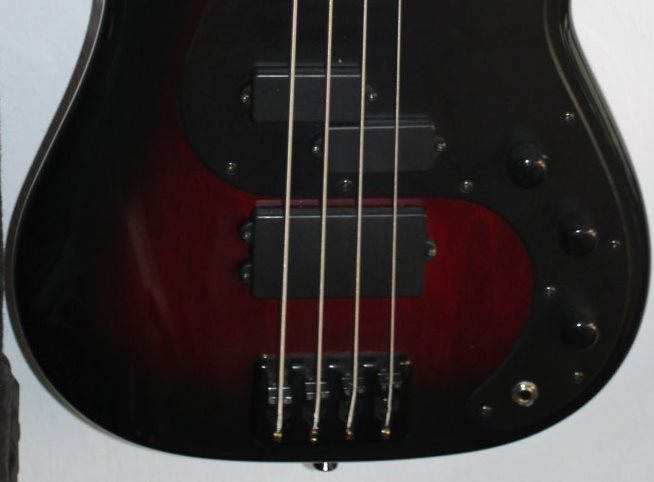

Einige Basshersteller setzen hierbei auf Brücken, die nicht für alle Saiten zusammenhängend ist, sondern quasi für jede Saite eine separate Brücke enthält. Damit kann die Schwingung jeder Saite einzeln und sehr direkt an das Holz weitergegeben werden. Wie groß der Einfluss des Anpressdrucks auf den Charakter des Basssounds ist kann ich leider nicht sagen. Bei meinen bisherigen Versuchen (BadAss II Bridge gegen Einzelreiter) konnte ich keinen Unterschied feststellen. Aber evtl. ist der Unterschied bei einem anderen Bass mit anderen Komponenten deutlich zu hören. Wie schon geschrieben beeinflussen sich die einzelnen Komponenten ja gegenseitig.
Auch gibt es neben den "Standard"-Brücken auch je nach Hersteller unterschiedlichste Formen, Auflageflächen, 2D- und 3D-Einstellmöglichkeiten, verschiedenste Materialien und Befestigungsmöglichkeiten für die Saiten. Ob es einen Unterschied macht, ob man eine Saite an der Brücke durch ein Loch fädelt oder diese an der geichen Stelle in eine gefräste Nut einhakt möchte ich bezweifeln. Auch die Einstellmöglichkeiten haben nur sekundär mit der Klangbeeinflussung zu tun. Die beiden Maßgeblichen Komponenten für die Schwingungsdämpfung sind die Steifigkeit der Brücke, der Anpressdruck und wie die Schwingungen der Saite an den Body weitergeleitet werden (Auflagefläche der Saitenreiter).

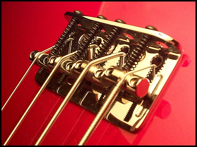

Ich hätte vielleicht noch die verschiedenen Typen erwähnt, String-Through-Body oder nur eingehakte.

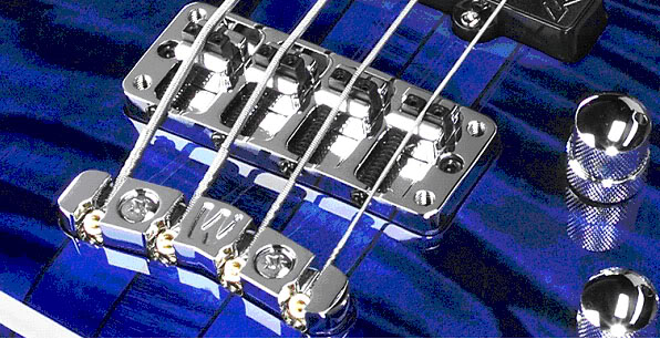

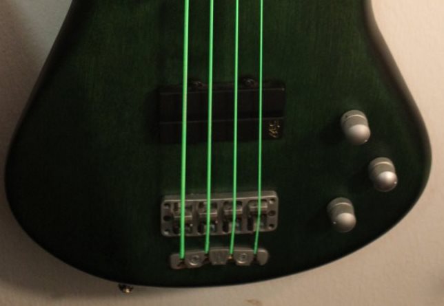

Zweigeteilte und einteilige Brücken oder eben auch Single Bridges (besonders bei Custom Bässen mit besonderen Abständen beliebt oder bei Fanned Frets (Fächerbünden)) erwähnen.

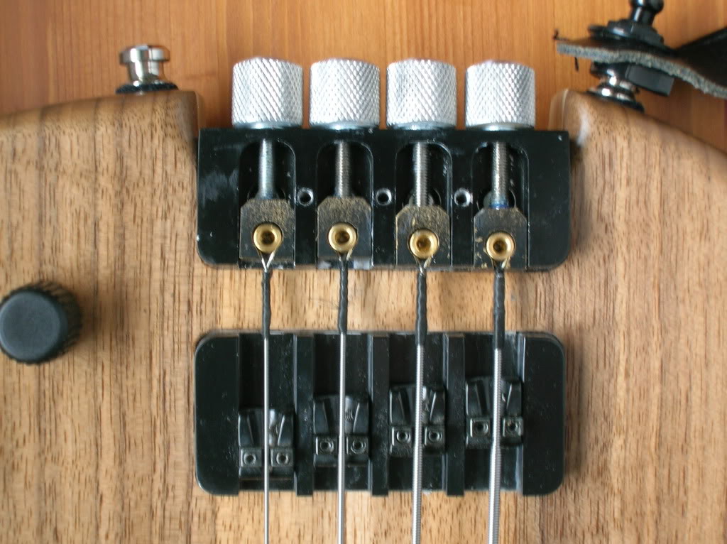

Bei Headless Bässen gibt es auch noch Brücken, die es ermöglichen, die Saiten ohne Mechaniken zu stimmen.
Anhang anzeigen 160921 Anhang anzeigen 160923

Bedenken sollte man aber, dass es hier überwiegend darum geht, wie die Brücke den Sound beeinflussen kann. Da ist das Konstruktionsprinzip zweitrangig und nur bedeutsam, weil sich dadurch die Steifigkeit der Brücke, der Anpressdruck der Saite und die Art der Schwingungsübertragung ändern. Ob ne Saite nun eingehakt ist oder durch ein Loch gefädelt hat physikalisch gesehen keinen Einfluss auf den Klang.
An den Bildern der Brücken kann man aber auch gut das Prinzip erkennen. Bei der zweiten und der letzten Brücke dürfte nach meiner Theorie beim Austauschen (sofern es möglich wäre) kein Klangunterschied bestehen.
Ja, ich habe extra Bilder rausgesucht an denen man das gut erkennen kann.
Habe aber selbst keine Rechte an den Bildern, müssten man also als Quelle angeben.
Vorrausgesetzt, diese sind aus dem selben Material und gleich schwer...
Das zweite Bild zeigt aber nicht die tatsächlichen Verhältnisse, da die Saiten viel tiefer eingehängt sind,
siehe viertes Bild. Meiner Meinung nach schwingt da so gut wie nix beim Blechwinkel...
