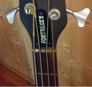

3 . Was ist ein Nullbund/Leerbund?
Ein Nullbund ist eine zusätzlicher Bundierung, die meist bei hochwertigen Bässen angebracht ist. Dieser sorgt dafür, dass eine leer gegriffene Saite wie eine gegriffen klingt.
Nullbund bei meinem Maruszczyk Jake.
