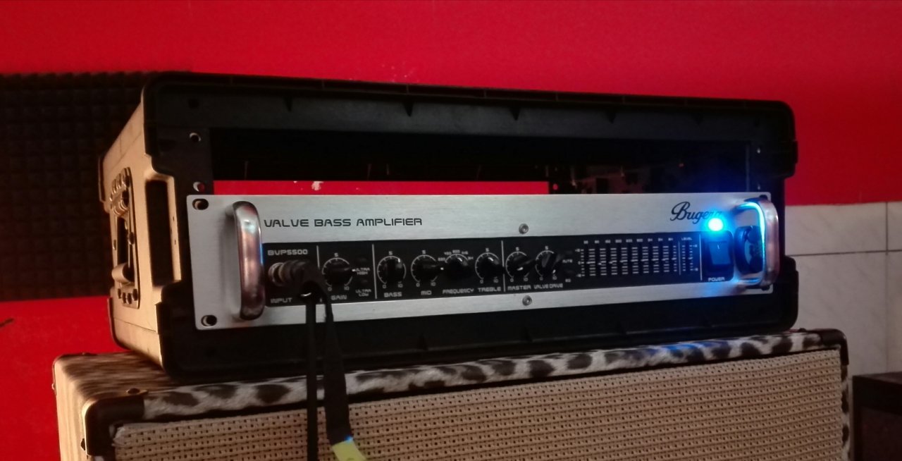

Valve drive ist fast ohne effekt. höhen finde ich nicht harsch, es sind allerdings auch nicht mehr die originalen Röhren in der Vorstufe. die jetzt verbauten lassen den Preamp sehr schnell in den overdrive gehen ab gain 11/12 uhr wirds knusprig.
EQ funktioniert gut (benutze nur den 3Band EQ), Bums hat er ausreichend, Verarbeitung ist für den Preis in Ordnung. Klingt sehr nach Ampeg, bin zufrieden So weit. überlege allerdings zahmere Röhren in den Preamp zu bauen
Reaktionen: Funbasser und Bonsai
