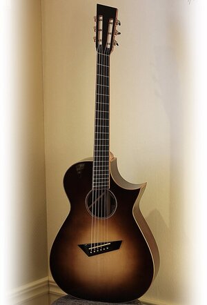

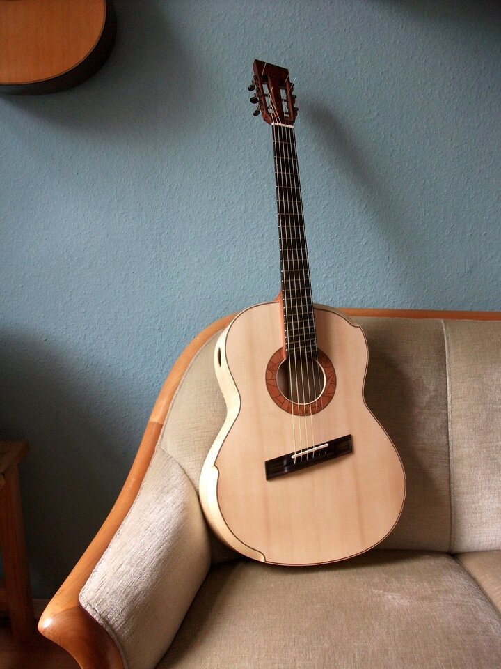

Ein wenig "off-topic".... :engel:
Ich glaube, ich mach etwas falsch... :gruebel: so ein "Effekt" ist mir weder bei meinem Dingwall, den ich nun auch schon "ein paar Jährchen" spiele, noch bei meinen akustischen Gitarren bisher aufgefallen...:-P:II
