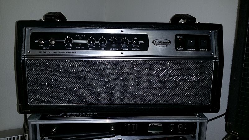

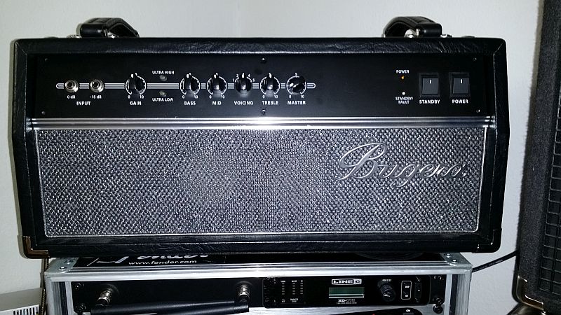

Mal noch die Bilders mit und ohne Blende dazu...was meint Ihr?

  • #651
Ohne Blende - und das "Bugera" weg. :D
Apropros: Kann man den Schriftzug entfernen? Nicht, das ich mich schämen würde, nen Bugera zu spielen, aber das Ding ist mir zu gross und sieht imho kitschig aus.
N' büsschen kleiner wäre hübscher. ;-)

  • #653
Der Frontbezug scheint mir sowieso nicht der Schönste zu sein. ;) Interessant fände ich noch ein Bild mit gedrehter Blende. Also schlichtes Alu.
