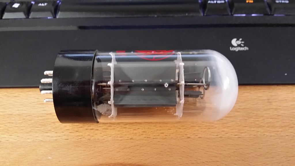

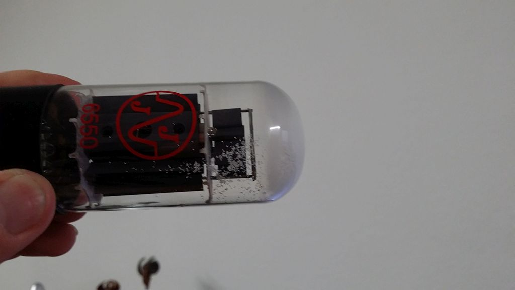

So...zumindest der Verursacher ist gefunden...eine der neuen JJ 6550 hat ein Loch im Glas und hat Luft gezogen.
Sieht aus, wie ein kleiner Steinschlag in einer Auto-Frontscheibe, ein winzig-kleines Loch mit Sternchen drumrum.
Die Verspiegelung der Röhre am oberen Ende ist weiß geworden.
Scheinbar hat's dabei aber noch mehr runtergerissen, selbst mit einer der alten Bugera-Röhren an der Stelle geht nichts.
Die Heizung geht, aber der Amp kommt nicht aus dem Standby.

Das mit der Garantie ist jetzt natürlich so eine Sache...die defekte JJ hat scheinbar das Teil gekillt, damit ist es mit der Garantie wohl eher Essig.
19 Monate habe ich ihn jetzt.

Ich kann mir nicht vorstellen, daß eine Röhre, die Luft zieht, den Amp zerstört.

@Lindex: Aaaalso, nachdem die Werbung (und das Handbuch) so sehr von dem Infinium-Circuit schwärmt, gehe ich davon aus, dass ein Röhrentausch die Garantie nicht ankratzt. Zumal offensichtlich "der Gerät" und die Röhren in Punkto Garantiezeit strikt getrennt sind. Es steht auch nirgends, dass ein Röhrenwechsel bei einem Fachbetrieb ausgeführt werden muss. Sondern, dass Infinium auch ungematchte Röhren erlaubt, verschiedene Fabrikate, dass nur die, welche gemeldet wird, ausgetauscht werden muss, usw. usf.
Also würde ich nicht herumeiern, mich mal mit Deinem Händler in Verbindung setzen und den Fall mit denen besprechen. Auch mit einer kaputten Röhre kann so etwas ja nicht passieren bzw. sollte das mit einer intakten Röhre behoben sein.
Wenn eine Röhre kaputt geht, kann der Amp wohl in den Protekt-Modus gehen, aber mit dem Austausch der einen Röhre sollte das ja wieder funktionieren. Laut Bugera. Ich würde es noch 2 - 3 mal mit einer der Original-Röhren als Ersatz probieren. Vielleicht brauchen die Protekt-Schaltungen nen Moment, um die Verhältnisse zu erkennen.... (dumme Mutmaßung)
Wie kommt das Loch ins Glas? Wurde von dem Innenleben der Röhre etwas abgesprengt - oder ist von einem anderen Teil etwas abgeplatzt und hat von aussen ein Loch 'reingeschlagen? Wobei ich mir das nicht vorstellen kann. Aber wenn die Röhre in "Selbstzerstörungs - Modus" gegangen ist, dann muss doch der Lieferant der Röhren irgendwo Verantwortung mit übernehmen...
