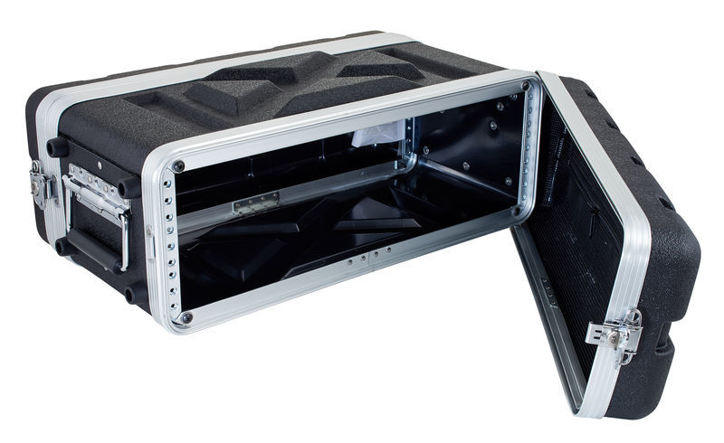

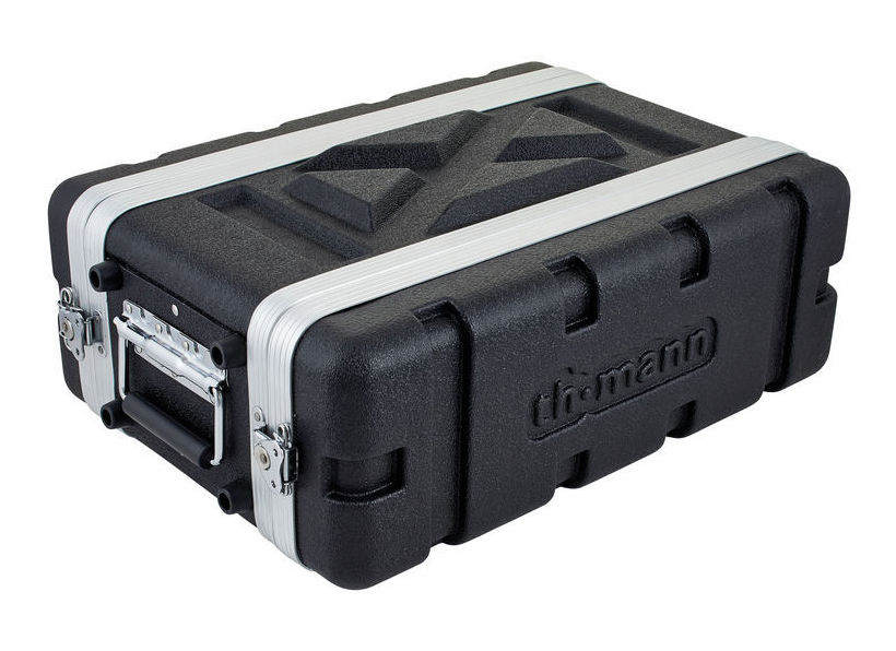

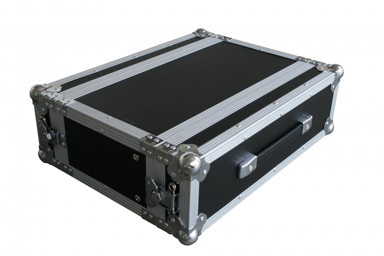

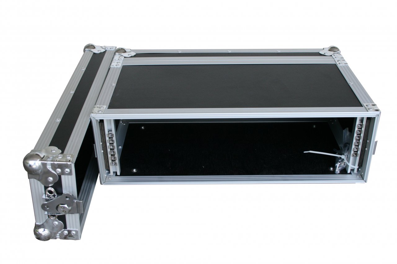

Mein 400-II steckt in so einem 3 HE Effektrack aus Fernost mit 25 cm Tiefe und als "Ohren" hab ich einfach
eine Alu L-Profilschiene aus dem Baumarkt auf Maß gekürzt, gebohrt und schwarz angesprüht mit der Dose.
http://www.musicfactorystore.de/19-racks/effekt-racks/105/effektrack-25cm-3he-flightcase-mit-butterfly-verschluss?c=9
Hat kleine Butterflyverschlüsse, statt Billoschnapper und ne HE mehr damit die Gummifüße dran bleiben
können und die Luft etwas zirkuliert über dem Gehäusedeckel... Schraubenposition verstellbar.
Nun ja... ist Geschmackssache... ich steh mehr auf den "alten" Look obwohl das Teil auch schützen würde,
wenn man die Plastikdinger mag und besser als Nix isses auf jeden Fall... Schraubenposition fest.
Ich mag die Plastikdinger eigentlich auch nicht.
Sie haben aber einige große Vorteile gegenüber "richtigen" Cases.
Vor allem bei nicht all zu sehr schweren Geräten.
- Geringes Gewicht!
Cases in der selben Größe wiegen gerne mal mehr als das doppeltete...
- Das Plastik fängt Stösse und Stürze besser ab als ein normales Case.
Mir ist mal ein Amp im Gator Plastikcase aus der Hand gerutscht und auf den Boden geknallt. Ganz fies von ca 1,5 m direkt mit einer Ecke auf Betonboden.
Das Ganze hat etwa 15kg gewogen. Das Case ist wie ein Flummi wieder nach oben gehüpft. :-) Kaputt war gar nix, weder innen noch außen. Nur ein fieser Kratzer / Delle am Case. Der Amp lief danach Jahrelang. Mit einem richtigen Case wäre 100%ig etwas kaputt gegangen.
Haben also definitiv ihre Vorteile, die Plastik Dinger....
