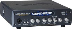

also rein vom Aufbau des Genz Benz hätte ich gesagt - siehe Bild -
dass es sich um das Endstufenclipping handelt, denn:
1. befindet sich die ClippingLED in der Nàhe des Masterreglers
und 2. kann man den Preamp ja mit Absicht übersteuern,
daher die seperaten Gain und Volume-Regler der Preamp-Section.
macht Sinn, nicht?

Wenn bei den GenzBenz -Amps das blaue Lämpchen oben rechts leuchtet, setzt der Limiter ein. Es findet dann noch nicht mal echtes Clipping statt, da die Kisten über einen "soft-clipping-limiter" verfügen.
Der Amp kriegt dabei nichts ab. Man sollte eben nicht unbedingt versuchen, das Lämpchen als Rackbeleuchtung zu benutzen. Denn irgendwann werden die Spulen der Lautsprecher den Hitzetod sterben.

Noch ne kleine Zusatz - Info zu dem Clip-Lämpchen an den GenzBenz Class - D - Amps:
Wenn das Lämpchen leuchtet, clippt der Amp noch nicht. Man hat dann immer noch eine Reserve von 10 dB.
Also ist weder Endstufe noch Box in echter Gefahr, wenn es leuchtet. Man sollte vielleicht in dem Moment auf Slap - Attacken verzichten.
Aber ich bleibe bei den Tips der Kollegen. Du brauchst mehr Membranfläche - und solltest vielleicht dein EQ-Setting überdenken.
Mehr Mitten und weniger Bässe würden bestimmt schon helfen.
