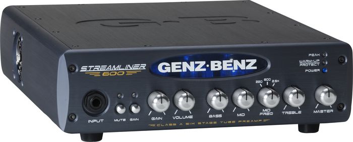

also rein vom Aufbau des Genz Benz hätte ich gesagt - siehe Bild -
dass es sich um das Endstufenclipping handelt, denn:
1. befindet sich die ClippingLED in der Nàhe des Masterreglers
und 2. kann man den Preamp ja mit Absicht übersteuern,
daher die seperaten Gain und Volume-Regler der Preamp-Section.
macht Sinn, nicht?

Wenn bei den GenzBenz -Amps das blaue Lämpchen oben rechts leuchtet, setzt der Limiter ein. Es findet dann noch nicht mal echtes Clipping statt, da die Kisten über einen "soft-clipping-limiter" verfügen.
Der Amp kriegt dabei nichts ab. Man sollte eben nicht unbedingt versuchen, das Lämpchen als Rackbeleuchtung zu benutzen. Denn irgendwann werden die Spulen der Lautsprecher den Hitzetod sterben.

Noch ne kleine Zusatz - Info zu dem Clip-Lämpchen an den GenzBenz Class - D - Amps:
Wenn das Lämpchen leuchtet, clippt der Amp noch nicht. Man hat dann immer noch eine Reserve von 10 dB.
Also ist weder Endstufe noch Box in echter Gefahr, wenn es leuchtet. Man sollte vielleicht in dem Moment auf Slap - Attacken verzichten.

Salüü Kong,
merci für die guten Tipps!
Du scheinst ja sehr gut informiert zu sein.
Beziehst du dich bei deinen Aussagen auf Class D-Amps allgemein oder
spezifisch auf den Genz Benz Streamliner?
Falls letzteres: woher hast du die Infos?
Konnte leider nichts zum Genz Benz finden.
In ein paar Tagen sollte ich die identische Box erhalten,
dann habe ich die doppelte Membranfläche, kann mehr Leistung ausm Amp kitzeln
und werde mich hoffentlich besser hören, da dann nicht mehr nur meine Waden
sondern fortan auch meine Oberschenkel beschallt werden :D
schöne Sonntagsgrüsse
Bene
Hi Bene
Meine Infos hab ich einerseits aus dem Manual, andererseits von den Threads, die zu den GenzBenz - Amps auf talkbass zu finden sind.
Ausserdem hatte ich mit einem der Entwicklern der Amps per PM auf talkbass Kontakt. Agedhorse, wie er dort heisst, ist gerne dabei, ausführlich Auskunft zu geben, wenn es sich um eines seiner Kinder dreht.
Die Aussagen betreffen das Eisenschwein von GB, die GBE- Reihe, ihre Vorgänger wie das NeoPak sowie die Class - D - Amps und die zuletzt auf den Markt gekommenen Combos.
Jeff Genzler und seine Leute haben die grundsätzlichen Funktions- und Warnlampen auf ihren Amps so ausgelegt, dass der Besitzer mit ihnen zurechtkommt, wenn er schon mal einen hatte.
Wäre auch zu verwirrend, wenn ein Clipping - Lämpchen am einen Amp des selben Herstellers eine andere Bedeutung hätte als am anderen Amp.
