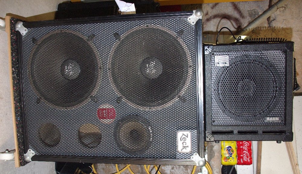

Gesagt-getan!
Cool, der Amp wird dadurch kaum lauter (das braucht er auch gar nicht), klingt aber deutlich "erwachsener" und raumfüllender. Sagen wir mal so: Er braucht das nicht, aber es tut ihm gut :-) - super!
Das sieht wahrscheinlich aus, wie wenn mein Patenkind (3) meine Gummistiefel anzieht :D
So sieht das aus:
Leider ist das Speakerkabel zu kurz, so dass ich ihn legen musste :-/
