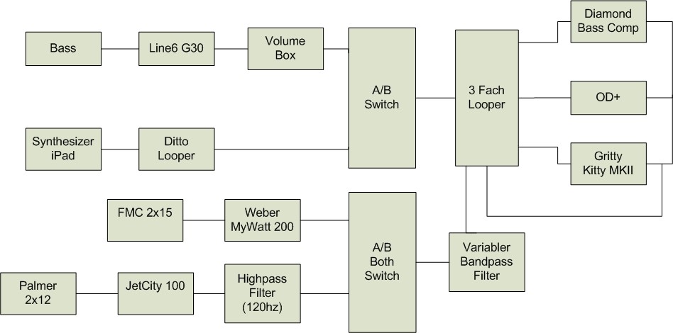

Ist vielleicht etwas OffTopic, aber kann man mit Midi auch einen A/B/Both Steuern? Da es bei mir mit dem BiAmping Stack etwas Wild auf dem den zwei Boards wird, bin ich am überlegen auf Midi umzurüsten. Ich bin allerdings voll der Midi Noob. Ich bräuchte Presets (z.B. Comp An, Zerre An, Beide Amps oder Comp An, Zerre Aus, Amp1). Kann man sowas relativ bezahlbar realisieren?

Ich hab zur Zeit alles in Loobs, bzw mit A/B/Y Switchen zum Schalten. Die Idee ist, meinen Analogen 3 Fach Looper durch einen MidiLooper zu ersetzen.
Allerdings habe ich mal etwas geschaut und ich vermute das ich da nur 4stellig rausgehe...

Ich hab es zwar gerade gelikt...aber nach noch mal schauen finde ich die Preset Anzahl zu mager. Was ich gesehen habe, da waren in der Regel soviele Presets wie Loops. Das ist zuwenig, wenn man alle Varianten gerne mal auf dem Fuß haben will. Aber eventuell als Custom?!?:-/

@subsonic777 der Gedanke war alles in einer Kiste verschwinden zu lassen und vorne nur noch einen midicontroller liegen zu haben. Ich bin ein Freund von simplen Steuerungen. Das bedeutet nicht das die effektkette nicht aufwendig sein darf, aber ich brauche einen zentralen Ort zum schalten. Dann kann ich mich live aufs spielen konzentrieren und muss dann nur noch die passenden presets drücken. Ein großer lopper ist unschön, da er riesig ist und das Board noch größer macht und das ist jetzt schon groß. Midi hätte den Vorteil das vor den Füßen nur noch die Steuerung liegt und nicht die 2qm effektdisko. :D
Fällt wohl eher in die Kategorie luxusprobleme.

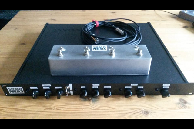

So liebe Leute, auch wenn es die meisten hier nicht so recht verstanden haben, möchte ich den Thread dennoch mit einem (für mich sehr sinnvollen) Endergebnis abschließen:
Nach ein paar Mails und Telefonaten mit Somo Pedals hat mein Freund Sönke Möller das Ding wirklich realisieren können - und soviel sei vorweg genommen: Es klingt unglaublich !!!
Einfachstes Handling und eine Soundvielfalt wie ich sie mir gewünscht habe, macht das Somo Pedals Multieffektboard, zu einem absolut wahrgewordenen Traum für mich.
Das Pedal hat einen:
- Overdrive (basierend auf einem Fulltone Bassdrive)
- Chorus (basierend auf einem Palmer Herrenchor)
- Phaser (basierend auf einem MXR Phase 90)
- sowie einen Booster.
Das sind die einzigen vier Effekte die ich brauche und da das Teil in meinem Rack verbaut und verkabelt ist, kann durch ein einfaches "rausholen" meines Fußboardrooterwasauchimmer...
das Ganze bequem vom Bühnenrand aus steuern, ohne dort ein schweres Pedalboard oder eine weitere Stromversorgung anzulegen...
Und so sieht das gute Stück aus !!!
Danke an alle die sich an diesem Thread beteiligt haben !!!
Wenn jemand Fragen dazu hat, einfach ne Nachricht schreiben...
