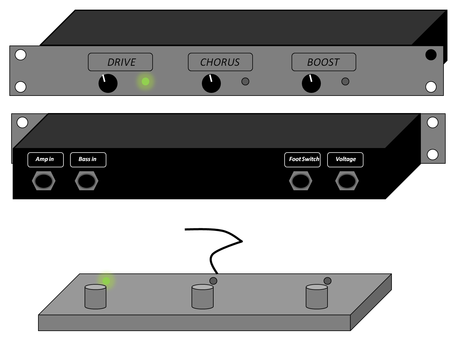

Hallo Leute, kennt ihr einen guten Shop der Custom Pedale baut ?
Als Bassist brauche ich nicht viele Effekte - Ein Overdrive, ein Chorus und ein Boost... Mehr eigentlich nicht.
Folglich habe ich mir mal das im Anhang beigefügte Teil entworfen und suche nun einen Hersteller der so was bauen kann.
HINTERGRUND: Ich besitze ein Custom Rack (19" Rack) in welchem meine TecAmp XS112 unten drin steht.
Oben verbaut sind aktuell ein Tuner, ein Funk und ein TecAmp Puma 300 welcher auf einer Rackwanne
montiert ist. Gerne würde ich mir noch einen (guten) 19" Rackeffektprozessor einbauen, der die drei oben genannten Effekte wiedergibt. Steuern möchte ich das mit einem ganz normalen Fußschalter um hunderte Kabel vom Amp an die Effekte oder von den Effekten an den Amp, die Gitarre oder sonst wo hin zu vermeiden... Nach dem Gig, Fußschalter ab - in die Schublade rein, Deckel drauf - fertig !!!

Welche Parameter willst du mit den 3 Potis steuern?
Dry/Wet?

Hi vielen Dank für die Antwort.
Ein G System von TC hatte ich mal - und das wäre optisch auch sicherlich die erste Lösung. Allerdings bin ich kein Freund von programmierbarem Rackequipment.
Die 3 Poties sollen einfach eine Art EQ sein. Beim Overdrive den Grad der Zerrung einstellen, beim Chorus den Signalanteil vom Effekt und beim Boost ebenfalls...
Also einfach das "mehr oder weniger"... Am Rack einfach die Einstellung gewählt und dann mittels Fußschalter einschalten und ausschalten - je nach Bedarf.

Im Grunde brauchst du einen einigermassen fitten Bastler, der dir die einzelnen, gewünschten Potis nach aussen bedienbar macht und in ein Gehäuse pflanzt.
Dazu noch ein paar TrueBypass-Schalter bzw. Looper in ein Pedal, Stromversorgung und fertig.
Frag mal @Willie ich glaube, der würde solche Arbeiten machen.
Ich glaube, dass es aber schon ein ganz Sümmchen kosten dürfte.
Vor allem wenn es noch hübsch aussehen soll (z.B. lackiert usw.)
Was willst du denn ausgeben?
Kleiner Tipp von mir: Damit wirste nicht froh werden. Damit machste auch keinen "Effekteschmied" glücklich - hier wird dir dann immer was fehlen.

Du willst dir ein fertiges Multieffekt kaufen und die genannten Parameter von außen einstellen? Ich bezweifle, dass das so einfach geht. (Außer man bearbeitet das FX-Gerät, fürt Drehregler nach draußen und hat ab WERK schon die Möglichkeit gezielt Presets zu schalten)
Ich bin gespannt. =)

Es ist halt so: Für meinen reinen Livegebrauch benötige ich hin und wieder einen Zerrer... Ganz selten Live - ABER GANZ OFT zuhause spiele ich gerne Harmonien welche mit einem Chorus angefixt sind und für nen Solopart wäre ein Booster wirklich was geiles... Das sind die Beweggründe wieso ich diesen Weg gewählt habe... Die logistischen Gründe habe ich euch ja auch oben schon erläutert.
Ich beneide da jeden der so richtig hinlangen kann was das angeht - ich habe von so was leider wenig Ahnung. Aber ich denke mir es gibt doch auch ganz viele Pedale die nur einen einzigen EQ Regler haben... Wenn man das Innenleben eines FX Pedals in das 19" Rackgehäuse bauen könnte, den Einstellregeler nach außen und eine kleine LED dran, dass man sieht ob "an oder aus"... das dürfte doch bestimmt irgendwie zu machen sein...
Wäre nur noch das Problem mit dem Fußschalter, welcher die einzelnen Effekte aufrufen kann...

Mir persönlich wäre der Aufwand zu hoch.
Für die Kohle bekommste fertiges Equipment - mit deutlich geringerem Wertverlust.

Ein Regler pro Effekt?
Da machste harte Abstriche, was den Sound angeht.
Das wird teuer und unflexibel und dadurch auch unpraktisch.
Kauf dir doch einfach n kleines Board a la Pedaltrain Nano oder so, pack die drei Effekte drauf und gut ist.

Also klar machbar ist.
Kann man DIY ganz gut mit Relaistechnik machen.
Das Pedal zum Fernsteuern würde ich dann einfach mit einem 4 Poligen XLR Stecker versehen, 3 mal das Schaltsignal und 1 mal Masse und fertig.

Was genau der Vorteil ist Geräte in ein unhandliches 19"Rack zu verfrachten und dann Kunstgriffe zu machen, damit die Geräte dann doch eingeschränkt bedienbar sind, das erschliesst sich mir leider nicht.
Ausser man will bewusst um viel Geld eine besonders unhandliche, schwere und durch umständlichen Signalweg eine ausfalls-prädestinierte Soundbedämpfung erreichen - darüber hinaus durch den Auslöterein den Wiederverkaufswert der Effektgeräte drastisch zu reduzieren.
Ich würde wie die anderen auch lieber zu einem Nano-Pedaltrain und Powerplant greifen.
Wenn es aber dein Traumgerät ist, dann lass es dir bauen. Technisch machbar ist es auf jeden Fall.
Schreib mal Willie, Somo und Rodenberg an.
Das dürfte kein Problem sein.
