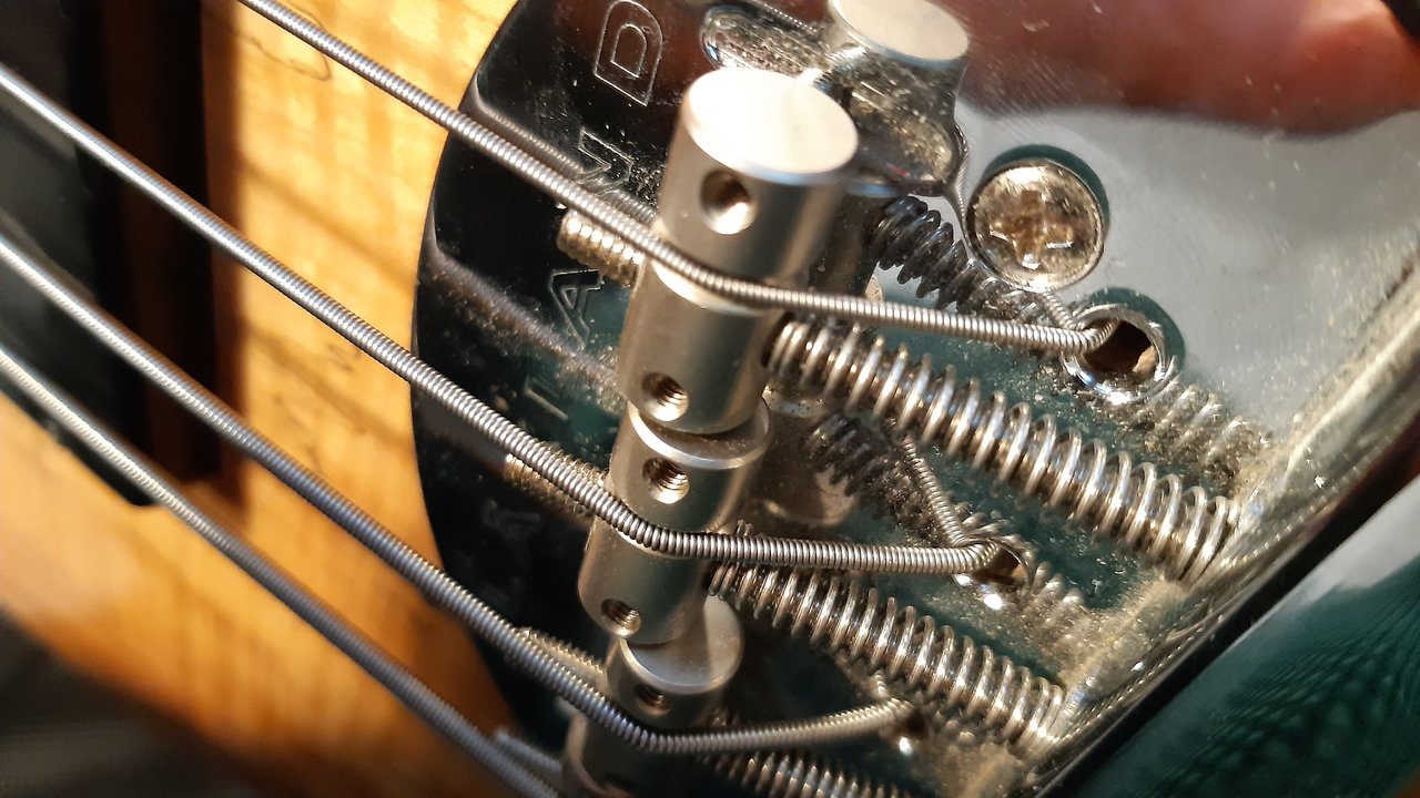

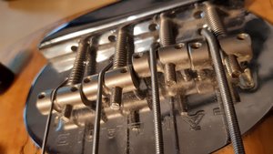

Oh man, sorry, habe das Thema nicht mehr verfolgt und glaube es war vielleicht ein bisschen Voodoo dabei, oder ich habe mich halt dran gewöhnt.
Schicke trotzdem mal'n Foto. Vielen Dank euch allen wie immer
