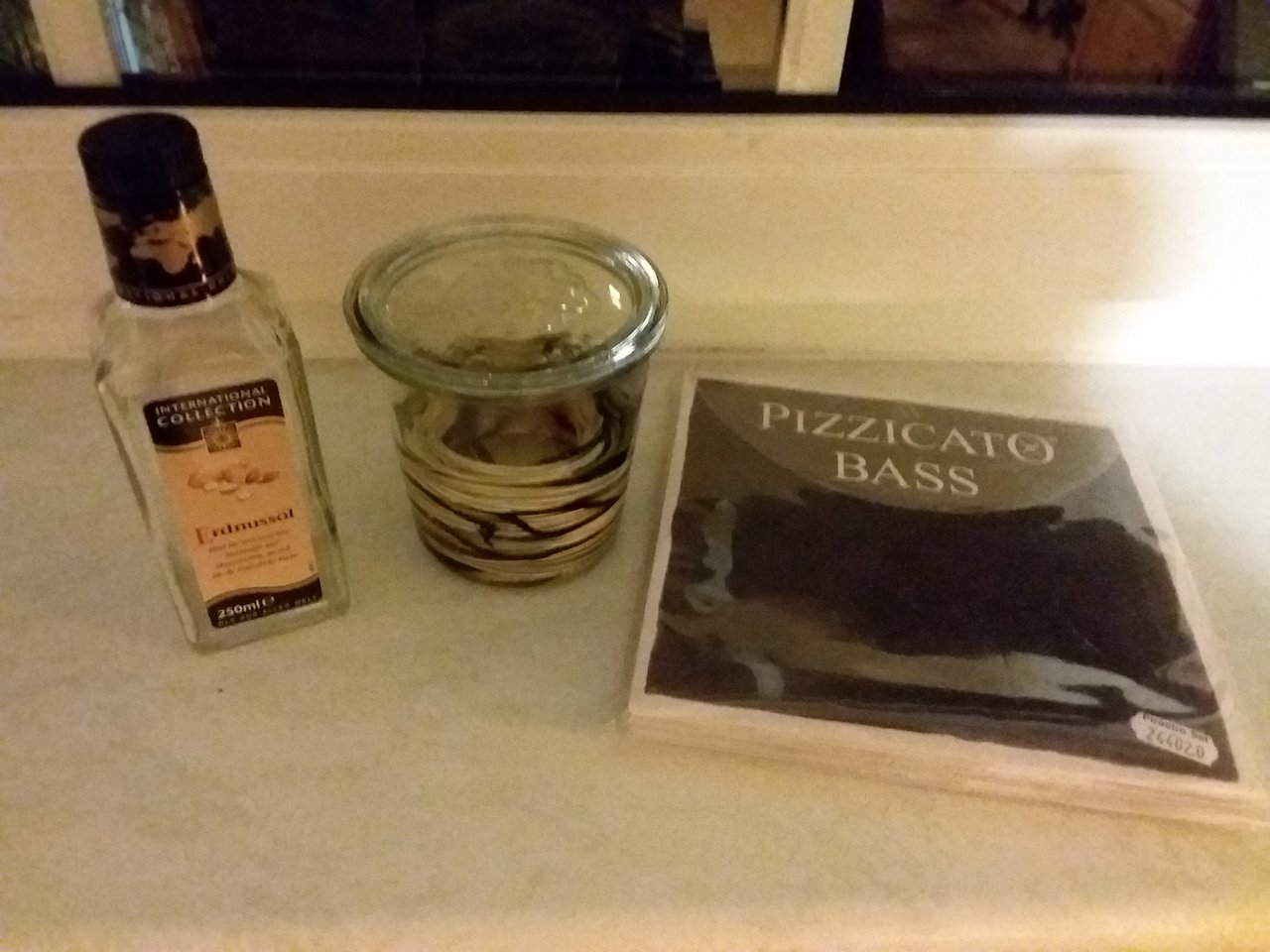

Habe vor Jahren mal ein Satz umsponnene Damsaiten Pizzicato von Pirastro sehr günstig erworben.
Vom Klang, Saitenspannug und Spielgefühl war ich total angetan.
Die Saiten waren so günstig wie ich später erfahren musste, weil es Restbestände aus alten Lagern waren. Die Saiten werden nicht mehr hergestellt.
Leider hat die D-Saite nach 2 Monaten ganz heftige Nebengeräusche gemacht. Habe damals alles versucht aber das Schnarren ging leider nicht weg.
Heute nach Jahren war ich beim Kontrabassbauer wegen einem anderen Thema. Wir sprachen über Saiten und er sagte ich soll die Saiten mal mitbringen.
Was soll ich sagen, der Fehler ist gefunden. Der Darm hat sich so zusammen gezogen, dass er in der Silberdrahtumwicklung schnarrt. Jetzt ist auch egal dachte ich mir und habe die Saiten in Erdnussöl (das Erdnussöl verklebt weniger) eingelegt. Wer weiß, vielleicht klingen die bald wieder.
Ich werde Euch berichten....

Hier wie versprochen die Rückmeldung:
Drei Tage hat der ganze Satz in Nussöl gelegen.
10 Stunden habe ich die umsponnenen Darmsaiten "abtropfen" lassen, damit das Öl raus kommt.
Dann habe ich die Saiten reichlich und mehrfach mit einem trockenen Tuch abgewischt.
Zum Schluss habe ich die Saiten mit Saitenreiniger (Alkohol) kurz abgewischt.
Jetzt sind sie auf dem Kontrabass. Das Schnarren ist weg :idee:
Sie sind ein Traum! Wenig Zug, wie ich es mag. Lauter, dunkler, runder warmer Ton. Sehr ausgewogen in Tiefen- wie in Daumenlage. Kurren und Singen wenn mal will. Obertonreich. Sehr gute und leiche Ansprache mit dem Bogen.
Erstes Fazit: Sehr gelungen für mich.
Jetzt wird der zweite Satz umsponnene Damsaiten Pizzicato in Öl eingelgt.
Ich werde berichten wie die Saiten sich in dem kommen Tagen und Wochen entwickeln.
Hier wie versprochen die zweite Rückmeldung:
Der erste Satz umsponnene Damsaiten Pizzicato klingt weiter hervorragend.
Auch der Zweite Satz umsponnene Damsaiten Pizzicato habe ich auf die gleiche Weise behandelt.
Die Saiten sind jetzt auf mein Zweitbass und auch hier bin ich traumhaft zufrieden.
Das einlegen in Nussöl für alte (umsponnene) Damsaiten kann ich nur empfehlen.
