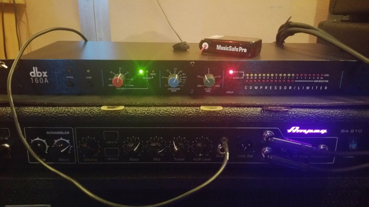

DBX in Betrieb genommen. Alles gut. Passt :D
Im Proberaum. Der SVT3-PRO ist bei mir zu Hause. Der 210 reicht dicke für Proben aus.:-)
