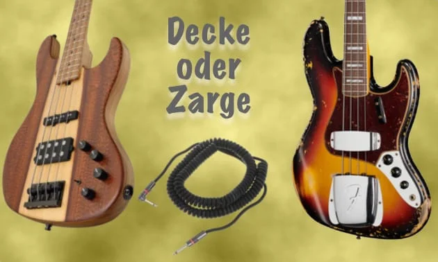

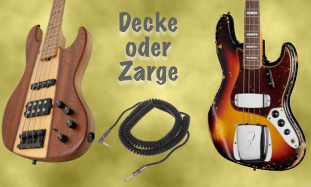

Für beide Varianten gibt es Gründe, die sich oft aus der Bauart ableiten lassen. Wird eh schon eine Controlplate verbaut, so kann auch der Anschluss gleich mit integriert werden, ohne weitere Kanäle im Holz bohren zu müssen. Setzt man die Poti aber von einem hinten liegenden E-Fach ein, so ist die Buchse in der Zarge (mehr Holz) im Zweifel der stabilere Weg. Dazu gesellen sich dann die Präferenzen der Spieler, die auch auf der Stecker Variante des Kabels basieren können. Welche Variante ist die "Go To Lösung" der Bassicer - und warum?
