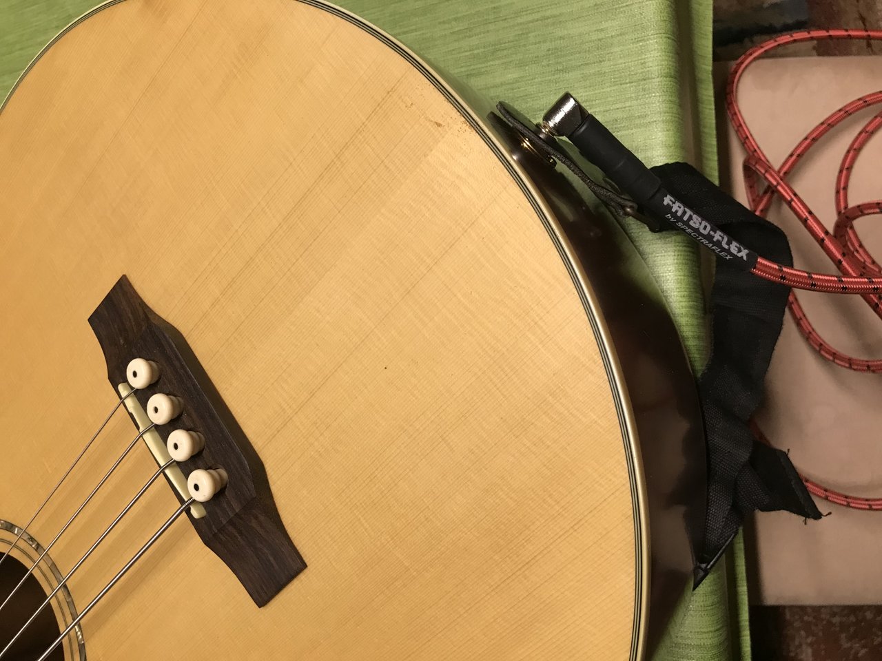

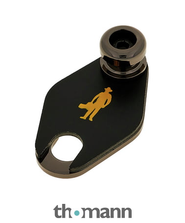

Winkelstecker sind bei mir Normalität, Buchse in der Decke (des Instruments! ;-)) sind mir lieber als in der Zarge (wegen der Fummelei und Unterbringung beim Abstellen), für die obligatorische Schlaufe um den Gurt habe ich sowas:
Daddario Dual Lock PW-DLC-01
Dient zur Schlaufenbildung und Gurtsicherung gleichermaßen... :great:

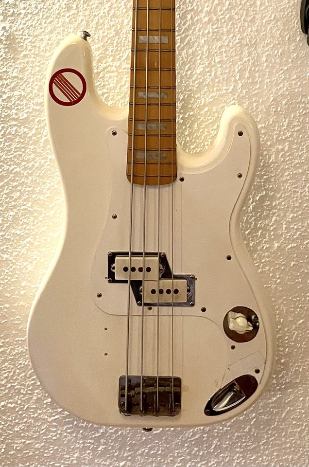

Ich find die stratbuchse nicht häßlich. Aus der Not geboren, schlagbrett gebrochen, hat sich jetzt über 20 Jahre bewährt.
Reaktionen: uncool sam, Mac_News, Igaihcim und 8 andere
  • #111
Funktioniert leider nicht mit Straplocks…
