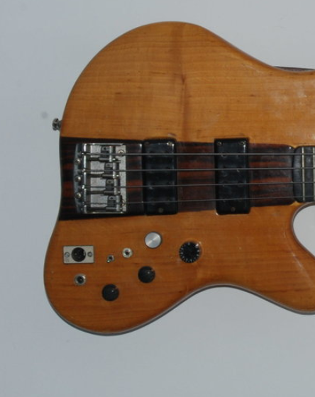

Der Wal hat beides-XLR und Klinke-an der Seite.
Würde auf der Decke sehr doof aussehen.
Würde es ga nich:
Reaktionen: Chuck und claudio
  • #82
Meines Wissens war der aber für die Ansteuerung eines Synthies gedacht.
Ist ein Di-Ausgang, gibt es vom MK1 - MK3:
"balanced DI with transformer isolation that provides clean, reliable and safe studio or stage mixer feed without the need for an external DI box"
Der midifizierte Wal Bass hatte einen anderen Anschluss als Schnittstelle.

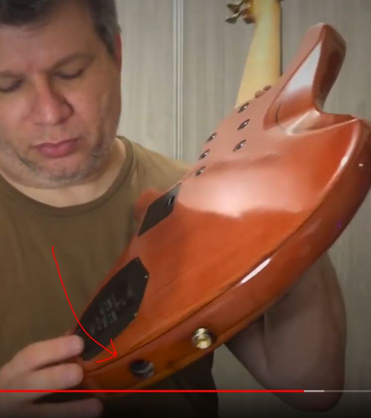

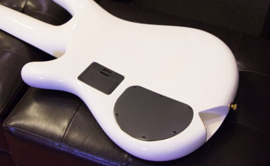

Winkelstecker und Zugentlastung ist ein Muß in der Zarge.
nicht zwingend, Yamaha hat teilweise versenkte Buchsen (TRB JP), da benötigt man einen geraden Stecker, der ist dann allerdings auch besser geschützt. Oder eine in den Korpus gefräste Ecke, wie bei den BB-NE und BB-NE2 (und BBN5A)

Das sind inspirierende Ideen! Da werde ich mich nach dem Ualaub mit beschäftigen:
Ich liebe Zargenbuchsen, habe diese aber - insbesondere beim Bollebass - etwas ungünstig platziert. Wenn ich den auf dem Boden abstelle, steht er auf dem Stecker; besonders bei meinem Wireless, was noch weiter heraussteht, ist das fatal.
Die linke Lösung (wenn ich den Bass auch hässlich finde) ist schon mal recht smart. :great:

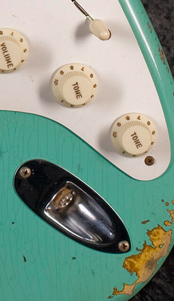

Warum hat das kein Bass?Anhang anzeigen 554911
Gut zu stecken und das Kabel hat einen guten Verlauf.
Die etwas teureren SR Bässe von Ibanez (ab der 300er Serie aufwärts) haben was ähnliches, eine schräg versenkte Buchse in der Decke.

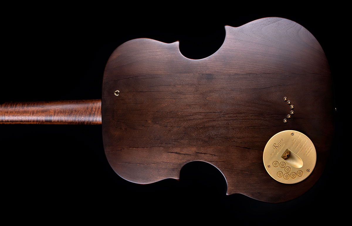

Auch eine gute Idee (Jens Ritter Instruments):

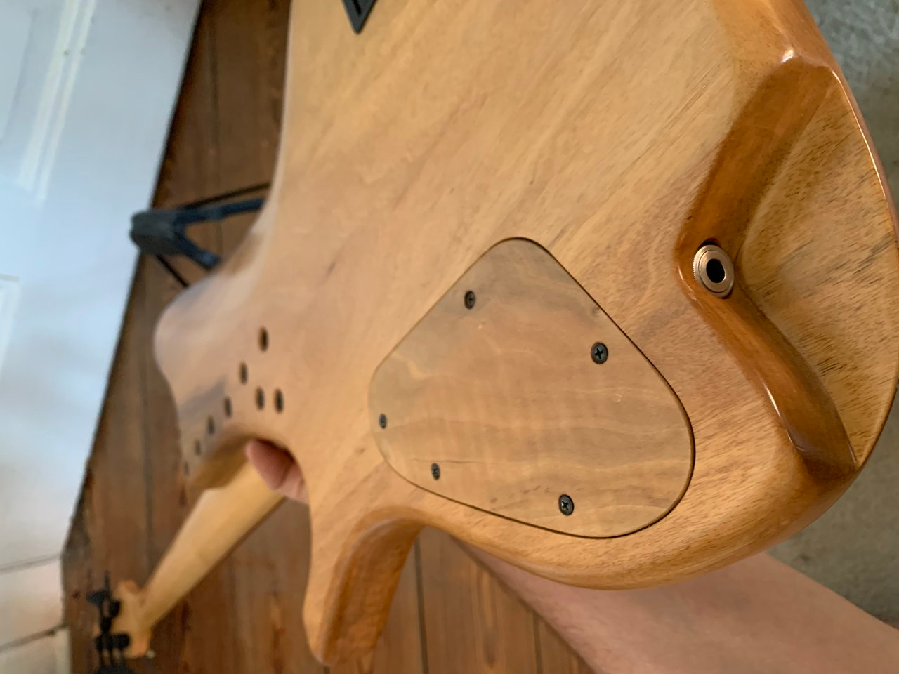

Bei Magnus Krempel gibt es diese versteckt in der Zarge Lösung. Ich mag das, aber eigentlich ist mit Zarge vs Decke egal
