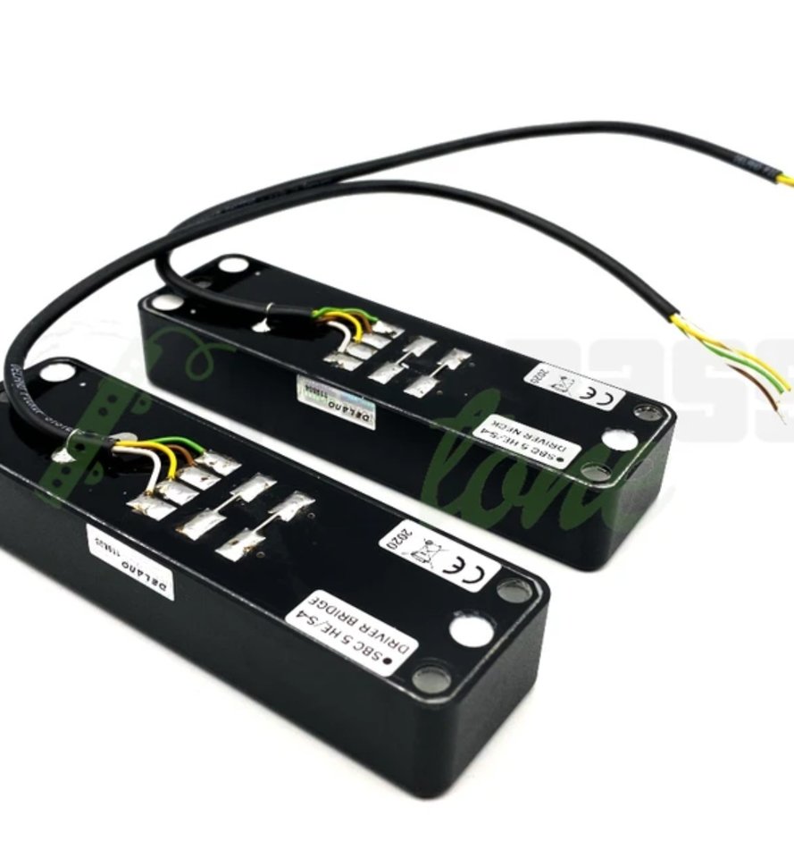

Da ich den Reinhard Jedamzik (Delano) noch nicht erreichen konnte, frag ich mal hier nach....
Weiß jemand, wie man einen Delano SBC 6HE/S-4 (oder die 4-/5-saitige Version) so umlöten kann, das beim splitten kein P oder Reversed-P entsteht, sondern ein Inline-J...?
Die SBCs sind so verschaltet, das standardmäßig beim splitten ein P/Reversed-P entsteht. Das ist natürlich totaler Käse, wenn man einen JJ-Sound haben möchte.
Außer den 4 herausgeführten Anschlüssen haben die anscheinend (hab bei mir noch nicht drunter geschaut) noch 4 Lötpunkte mit Brücken.
Beim ersten Blick wird aber nicht gleich klar, welche Spulen wo herausgeführt werden könnten. Vielleicht weiß das ja jemand und kann mir sagen, wie ich den PU umlöten muss...

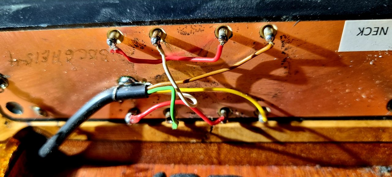

So.... Da ich mal wieder nicht abwarten kann, habe ich "nur mal kurz" unter die Pickups geschaut.
Jippiiiii... Das ist ja einfach... :)
Meine Delanos sehen ganz anders von unten aus. Hier die originale Verdrahtung der Pickups mit P/Reversed-P beim splitten...
...schön zu erkennen, wie die Spulen verschaltet sind. :)

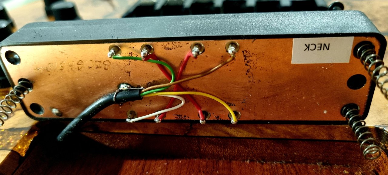

Und wenn die Pickups schon draußen sind, kann man auch gleich tätig werden.... ;)
Hier die neue Verdrahtung...
...jetzt Noiseless-J-Humbucker beim splitten. :)
Beim sehr leisen antesten klang es endlich, wie es soll. Morgen nochmal in ordentlich Laut... :)
Ich habe ja noch einen zweiten Marleaux 6er mit DELANO Dualcoil SBC-Pickups drin. Der klang nach dem Umbau vor einigen Wochen mega gut. Als ich den zweiten Marleaux mit SBC Quadcoils umgebaut hatte, klang dieser irgendwie nicht so gut, obwohl das eigentlich immer der minimal bessere Bass war (mit parallelen Voll-Humbucker-Spulen).
Jetzt ist alles wieder gut und der zweite Quadcoil-Marleaux klingt endlich so, wie er soll... :)

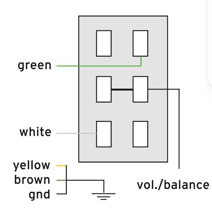

Zur Vollständigkeit:
Weiß und Grün sind Signal (hot)
Braun und Gelb gehen an Masse
Der Schalter ist ein On-On-On
