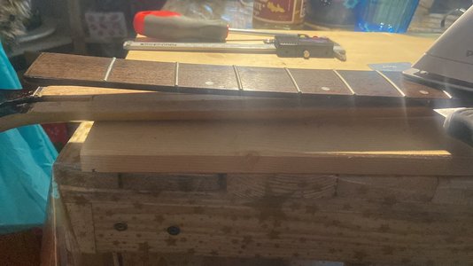

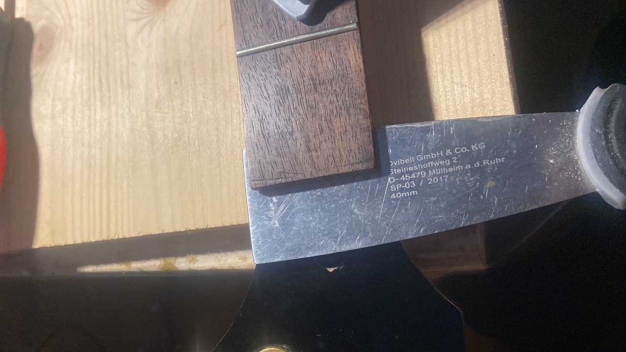

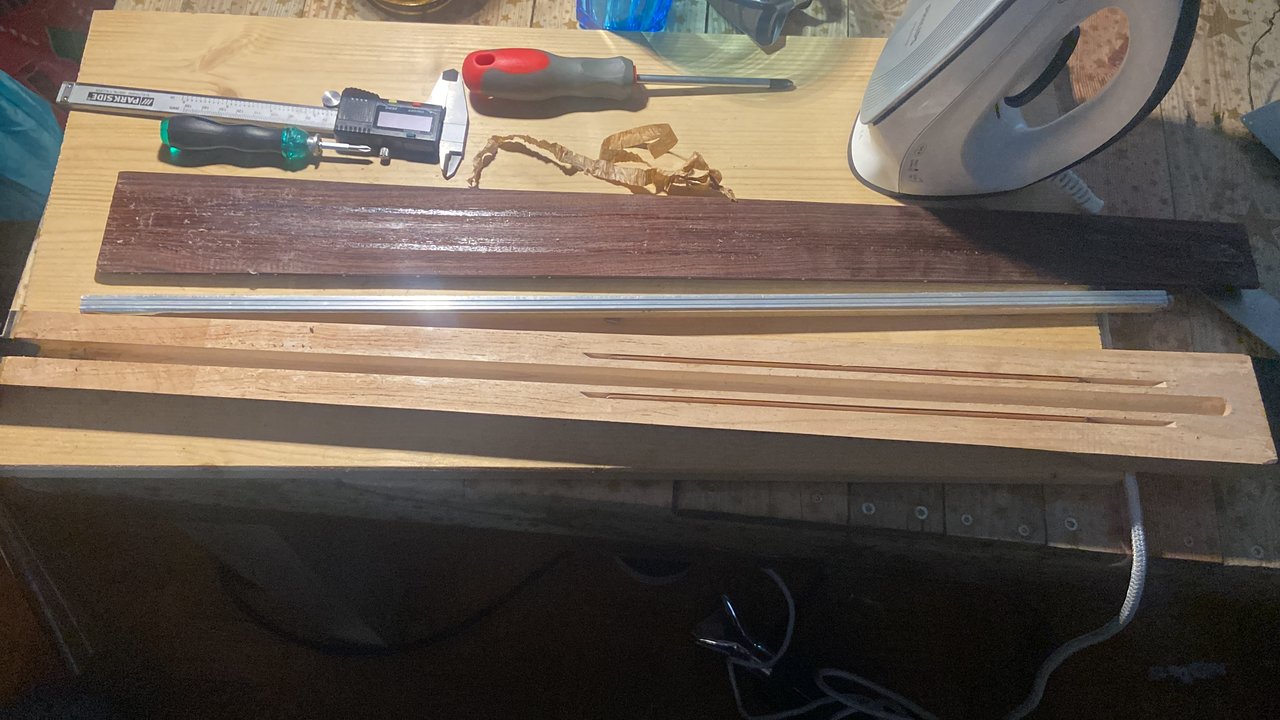

Vor knapp 15 Jahren kaufte ich auf einem Flohmarkt im Pott einen gebrauchten E-Bass.
Für 70€ rechnete ich (Gitarrist) schon mit „Problemchen“, nicht jedoch mit einem gebrochenen Trussrod.
Aber genau das WAR das Problem.
Nachdem ich laaaaange gewartet und viele Bassbauer angerufen habe, reifte der Entschluss: DIY!
Also:
Neuen Halsstab bestellt, den alten „rausgebügelt“ und den Neuen eingesetzt.
Achtung:
Wer so was macht braucht u.U. ein wenig mehr als nur den Halsstab.
Mein „Original“ - Trussrod war ca. 10mm breit, mit Alu-Profil. Ein einfacher Single - Action Stab.
Der neue war Double-Action und damit knapp 2mm zu schmal für den Kanal und auch ein Mü zu hoch (ca. 0,5mm).
Entsprechend wurde der neue vor dem Verleimen im Trussrod- Kanal verkeilt und funktioniert jetzt sehr gut und zuverlässig.

Ja, bin selbst erstaunt über das Gelingen, aber im Grunde genommen ist das kein Hexenwerk gewesen, sondern einfach nur eine Frage von Ruhe und Nachdenken.
Zum Verleimen habe ich übrigens was ganz interessantes gemacht.
Für meinen PC hatte ich mir als Halterung Straps aus Elastik - Klett bestellt. die habe ich als "Schraubzwingenersatz" verwendet. Vorteil: Gleichmässiger Druck auf dem zu verleimenden Holz, keine Chance für Druckstellen und die Passung der Hölzer aufeinander (Griffbrett/Hals Leimfuge!) war wesentlich präziser zu machen als mit Zwingen, die die Hölzer gegeneinander schieben hätten können.
