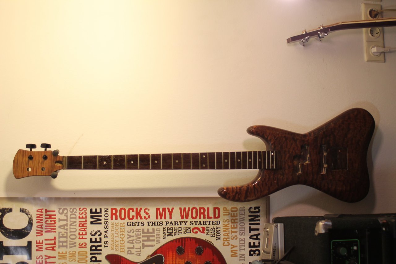

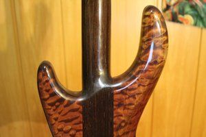

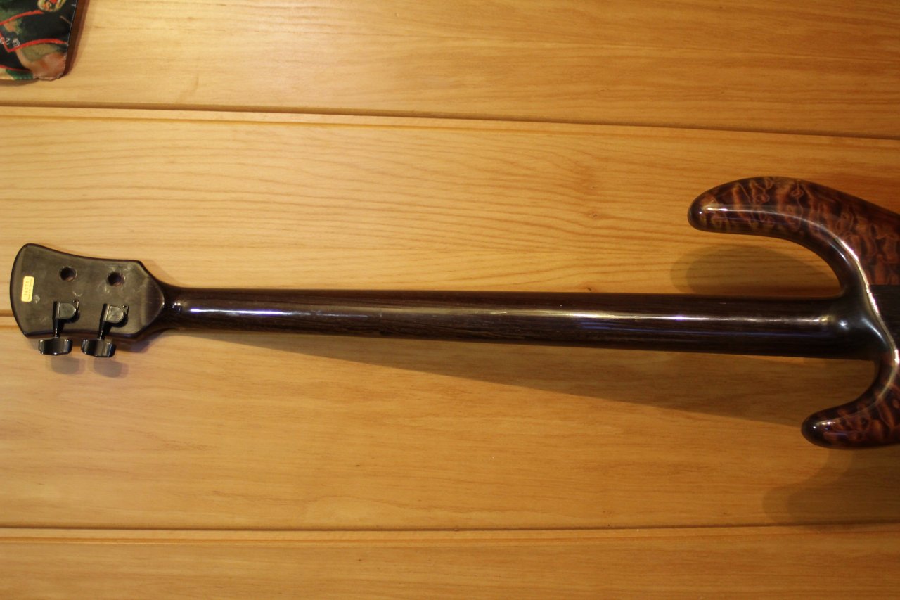

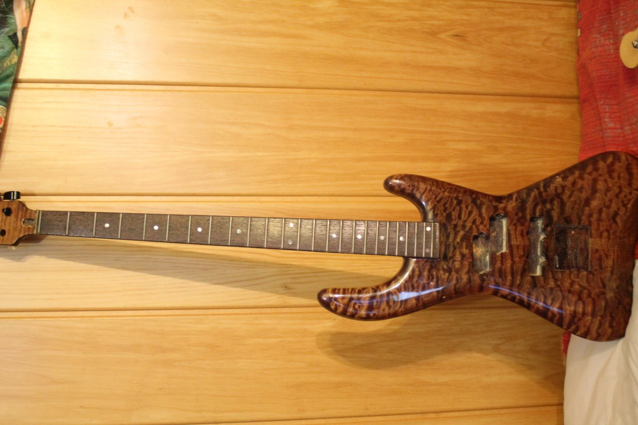

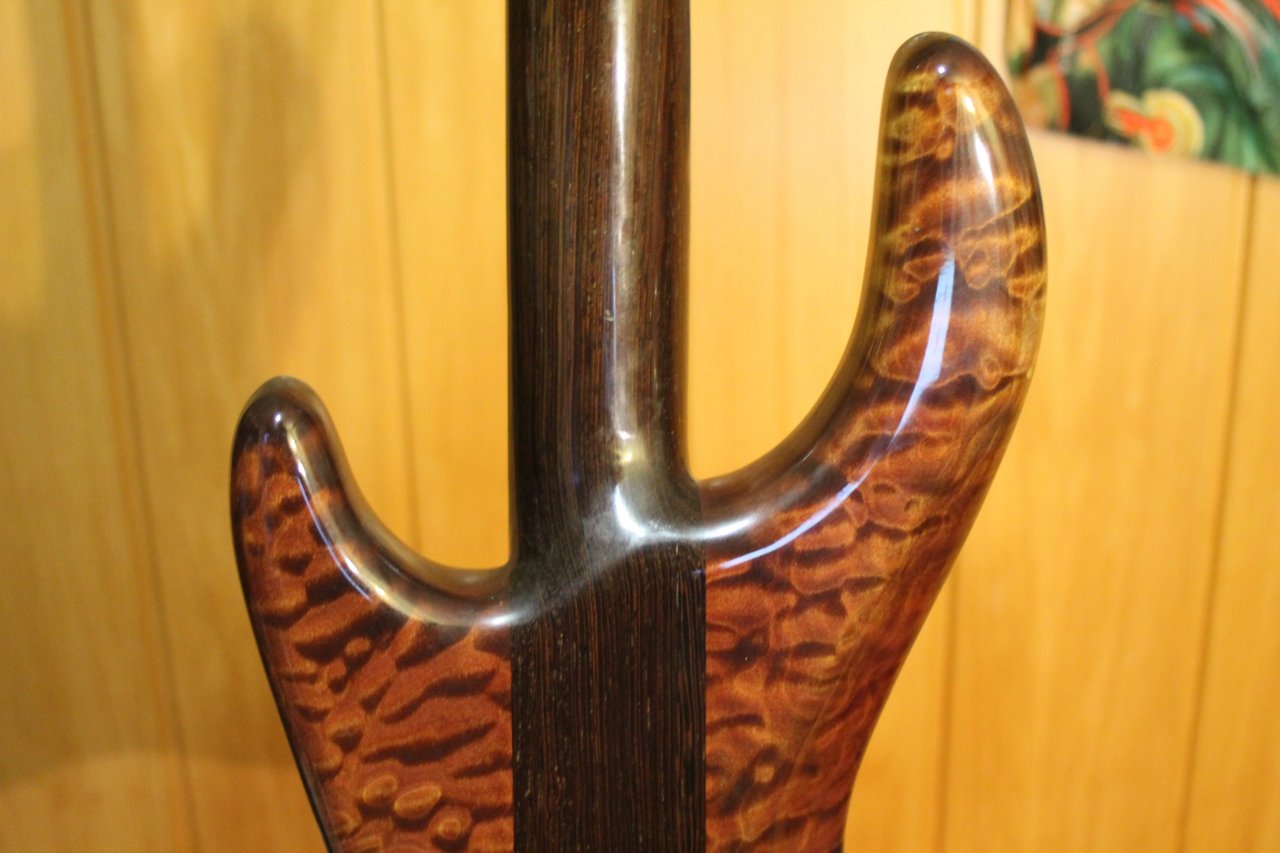

wie bereits einigen versprochen, gibt es ein paar Bilder von meinem Neuzugang.
Diesen habe ich im Internet gefunden, ich hatte schon länger überlegt einen PM-Bass zuzulegen.

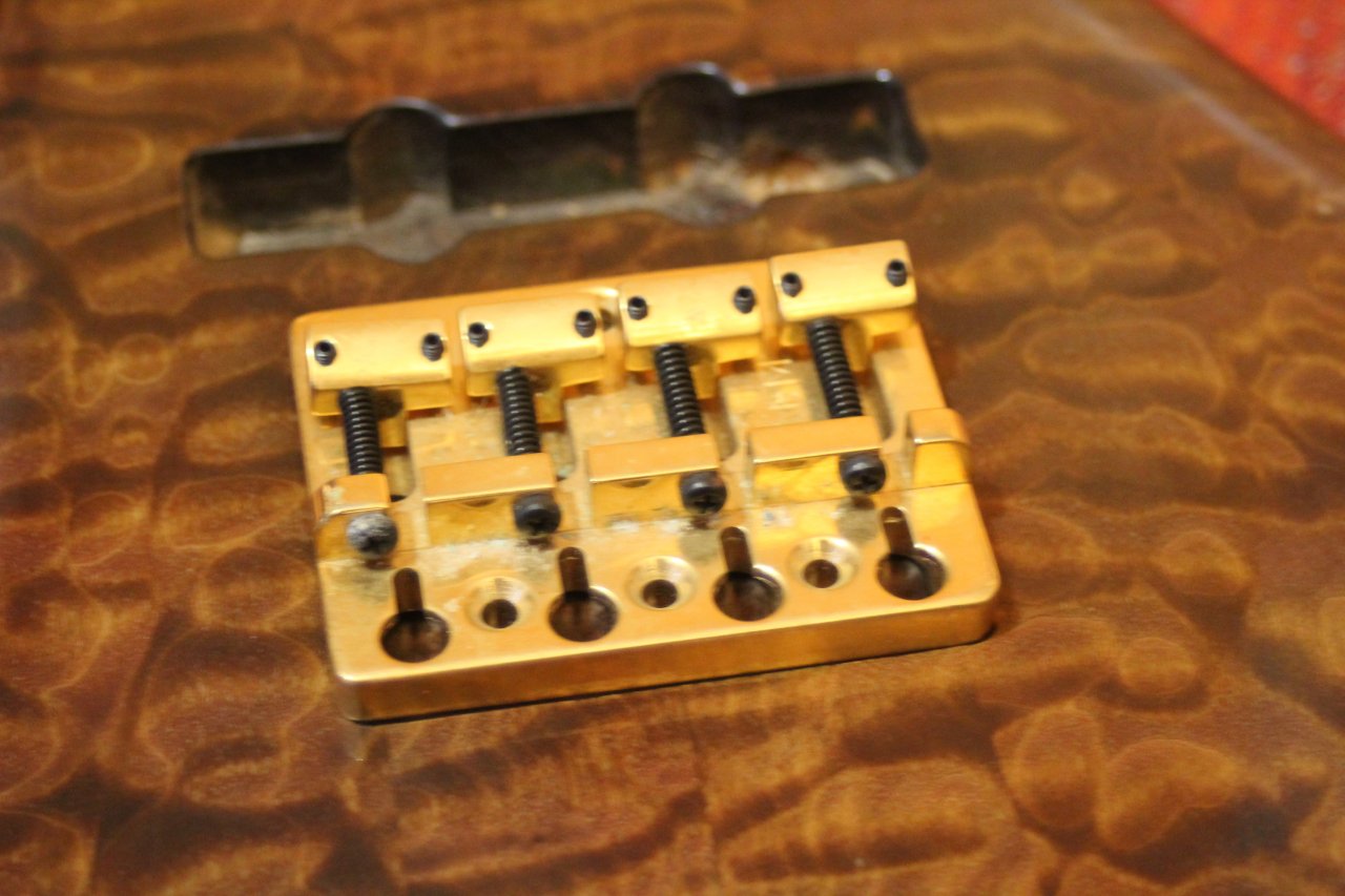

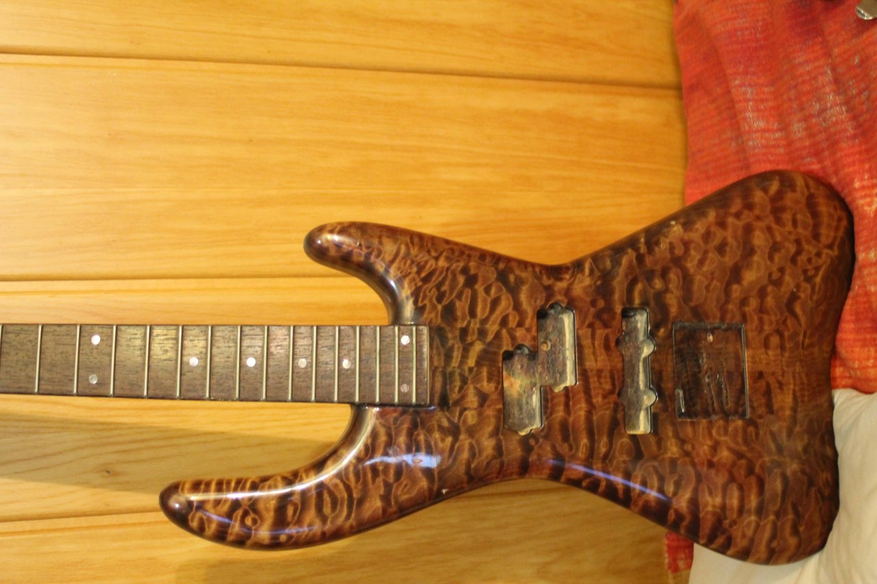

Ich war von dem Wölkchen-Ahorn begeistert und ein durchgehender Hals mit 24 Bünden klang auch nicht schlecht. Einziger Wehmutstropfen war die Jazz-PU-Fräsung, aber man kann sie ja für einen Humbucker auffräsen. Dazu gab es die unten gezeigte goldene ABM-Bridge, auf die der Korpus auch schon angepasst wurde.
Am Wochenende war ich also Nürnberg und habe diesen Korpus unter die Lupe genommen.
Der Bass war wohl einer der letzten Entwicklungsprototypen der Firma Hoyer vor der Insolvenz, er wurde nie fertiggestellt und gespielt.
Da das Modell noch keinen Namen hatte, hab ich ihn jetzt einfach Cloud-Atlas nach dem Film getauft :-)

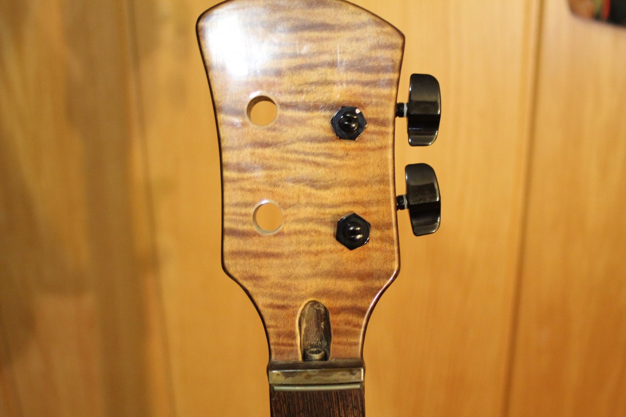

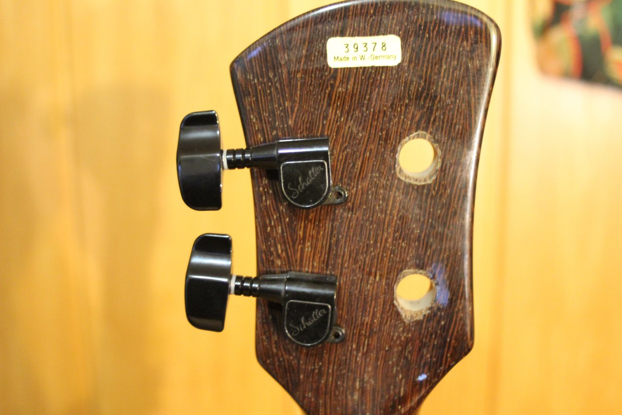

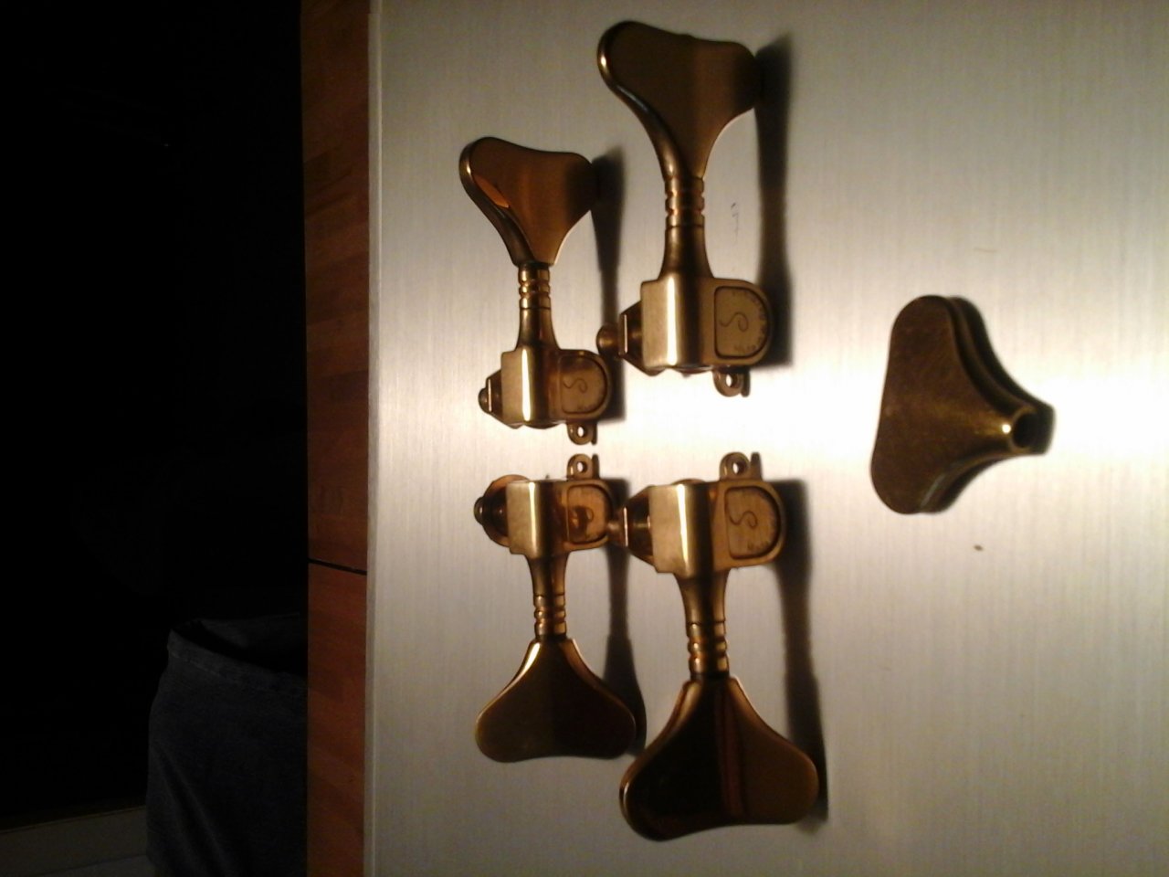

Witzigerweise passen meine rumliegenden Schallertuner nur rechts rein, links sind die Bohrungen zu klein.
Entweder geschah dies um verschiedene Tuner zu testen oder Schaller hatte kurz zuvor von 12 mm auf 14mm umgestellt.
Passen würde es, denn der Bass ist ca. 30-40 Jahre alt.
Der Bass bekommt von mir eine Noll-Elektronik PM 3, die Tonabnehmer von Häussel, einen Splitcoil und einen Split-Humbucker. Wenn ich an Wengeholz aus Restbeständen komme, möchte ich diesem Holz-Kappen verpassen, da dies in meinem Augen besser aussieht als schwarzes Plastik.
Die Frage ist nun Hardware golden wie vorgesehen oder doch lieber schwarz?

Das Projekt finde ich wirklich saucool. Auch mit der Herkunft des Instruments.
Einziger Wehrmutstropfen für mich ist die Fräserei. Alles an Anbauteilen etc. könnte man ja verändern, aber in die Substanz einzugreifen finde ich schade. Zudem die Basis sicherlich sehr hochwertig ist.
Einen MM-Style Pickup fänd ich auch für Hoyer nicht so passend. Warum nicht als PJ? Oder mit Humbucker im Singleformat?
Hardware würde ich Gold/Messing machen und die PUs Standard-Schwarz, bzw. hoyertypisch wohl eher Creme belassen. Evtl. noch mit Messingrahmen. Die hätten da höchstwahrscheinlich ein DiMarzio- oder Schaller-PJ-Set eingebaut.
Ich finde den Hoyer Taurus als Stilvorlage ziemlich gut geeignet.
Aber is ja nich meiner. ;-) Auf jeden Fall bleibt`s spannend. :-)

Ja ich hab auch nochmal drüber nachgedacht. Die Hardware wird definitiv golden.
Also die PUs möchte ich definitiv holzfarben, entweder in Wölkchenahorn oder eben in Wenge, was mir besser gefallen würde.
Ich weiß das Fräsen werde ich auch nur dort machen und eben für die Potilöcher.

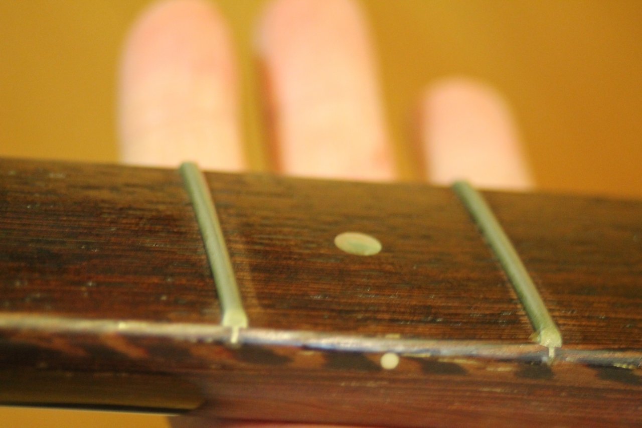

Das schöne ist auch, dass der Hals lackiert ist, das Griffbrett aber nicht :-) Das saugt sich gerade erstmal schön voll mit Limonenöl.

Also passende Schallermechaniken aus den 80ern mit 12 mm Welle habe ich jetzt, so dass ich am Headstock nicht rumbohren muss.

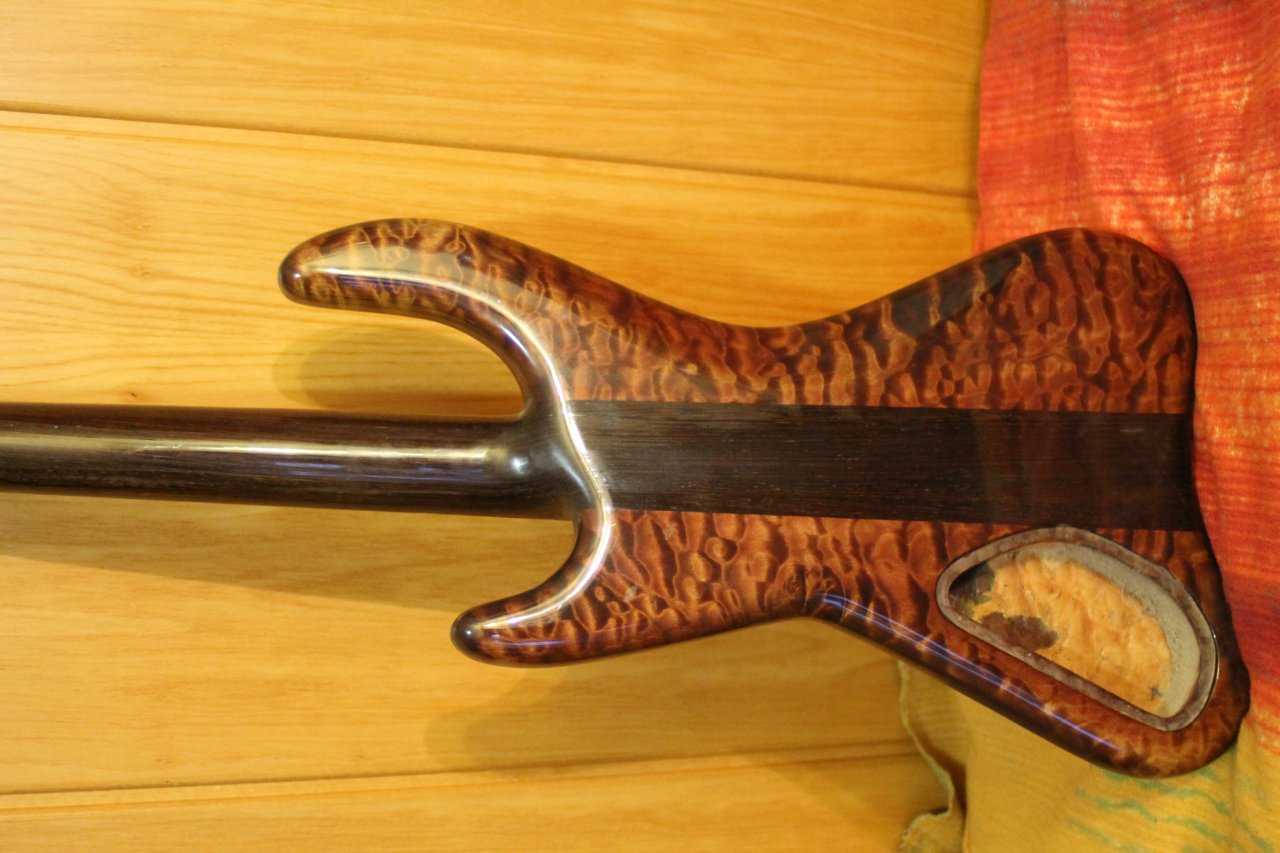

Ich habe eine gewisse Ähnlichkeit von meinem E-Fach zu dem von Warwicks für Leftys erkannt.
Da ich den Schnapper-Deckel mag, werde ich mal probieren, diesen einzubauen.
Edit: Schnapper-Deckel von Warwick passt leider nicht, die Fräsung ist dafür zu groß. Naja dann baue ich mir was mit Wenge Furnier und Magneten ;-)
