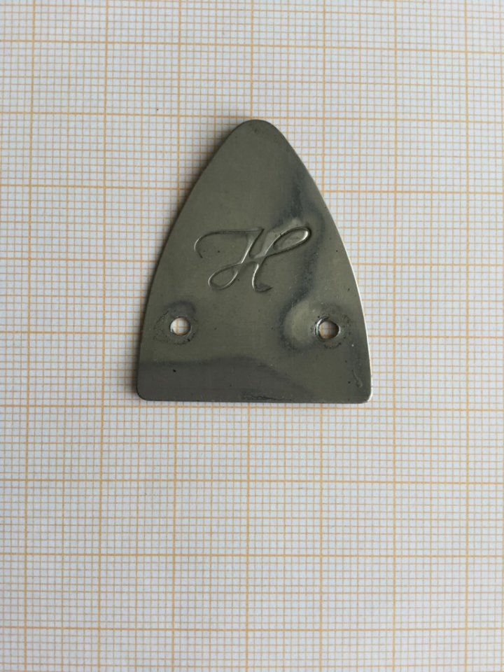

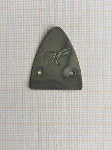

Maße fürs Cover hab ich abfotografiert bekommen. Es gibt auch noch nette Leute bei Ebay-Kleinanzeigen.

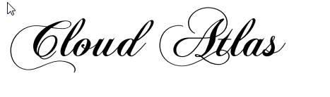

Ich möchte das auch noch in der Schriftart gravieren lassen, die ziemlich nah an die von Hoyer kommt, mal schauen ob das klappt :bier:

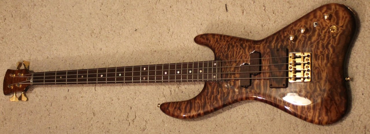

So der Bass ist da, jetzt fehlen nur noch die passenden Wenge Knöpfe und Abdeckungen :-)
Und ein bisschen löten muss ich auch noch :-)

Sehr fesch, gratuliere! Der erinnert mich ein wenig an eine Kreuzung aus Spector und esh ...
Reaktionen: Chuck, Nasty_Hitman, Tiefton und eine weitere Person
  • #34
Pornös!

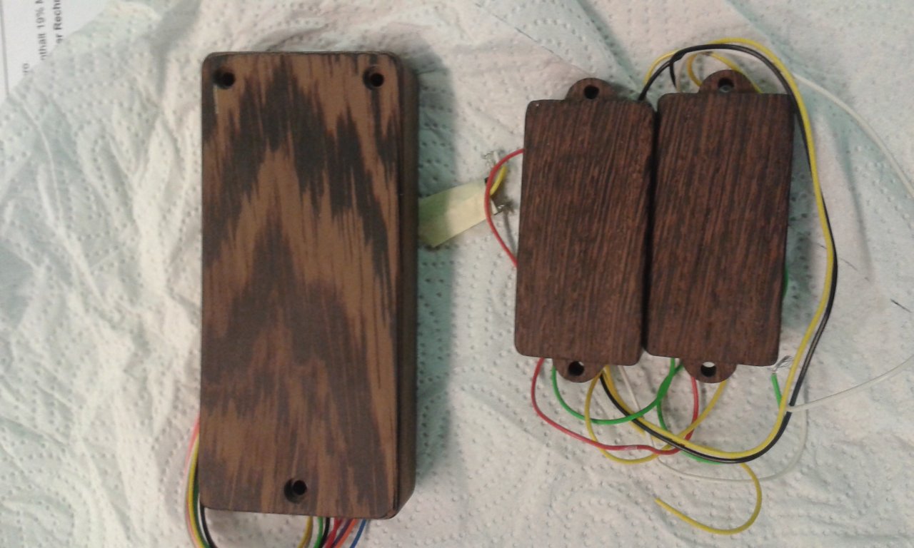

Edit: Ich bin am überlegen ob ich wirklich Holz-Potikappen haben will. Ich denke die Kosten und die Haptik haben mehr Nachteile als welche mit einem Golfinish.

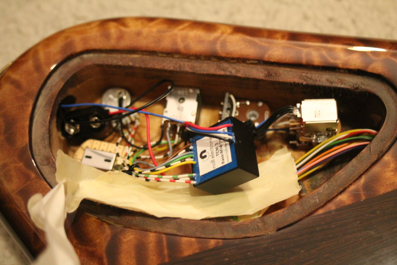

So ich hab es auch mal hingekriegt ihn zusammenzulöten, zumindest den Splitcoil, den Humbucker mache ich im Urlaub dann mal...
Er klingt klasse, mit der Noll-Elektronik kann man eingreifen, aber sie formt den Ton nicht unnötig, so wie ich es wollte.
Und Christoph Dolf hat mit den Splitcoil ganze Arbeit geleistet, hier war der Seymour Duncan SPB-4 Vorbild, also ein Hot Vintage :)

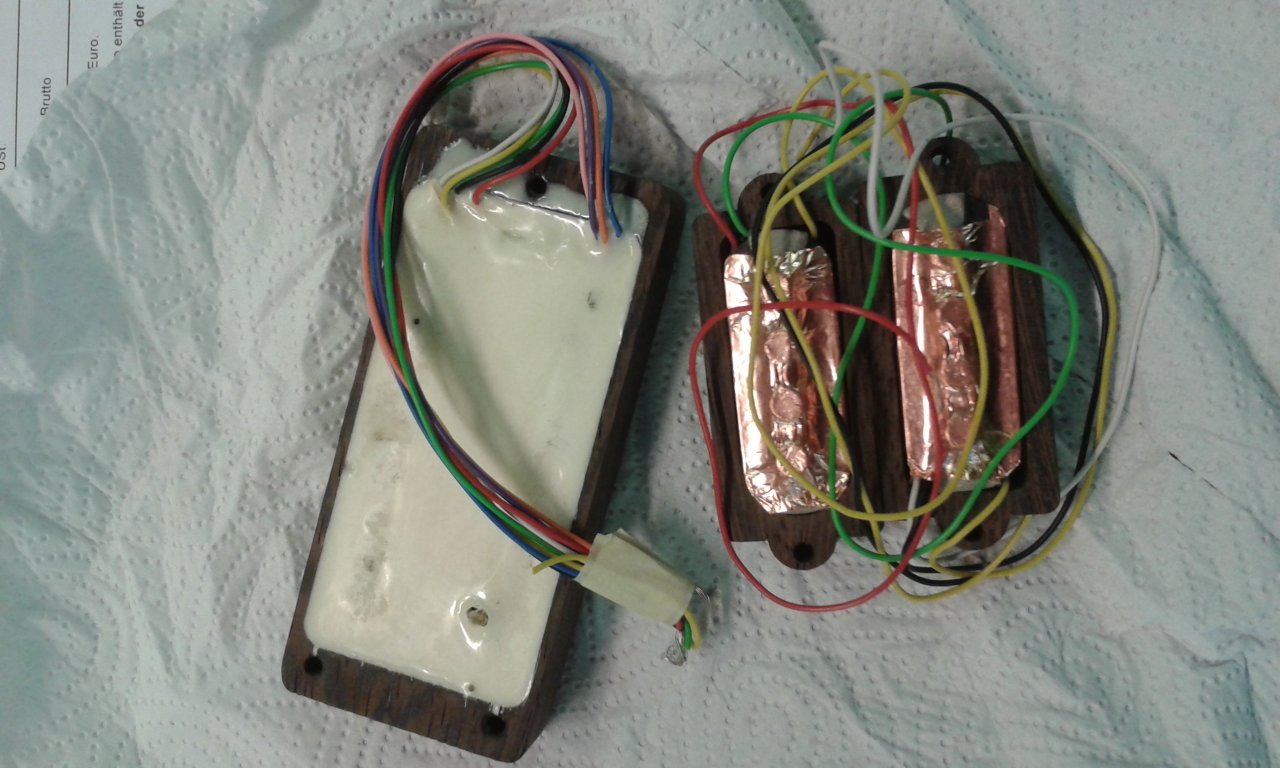

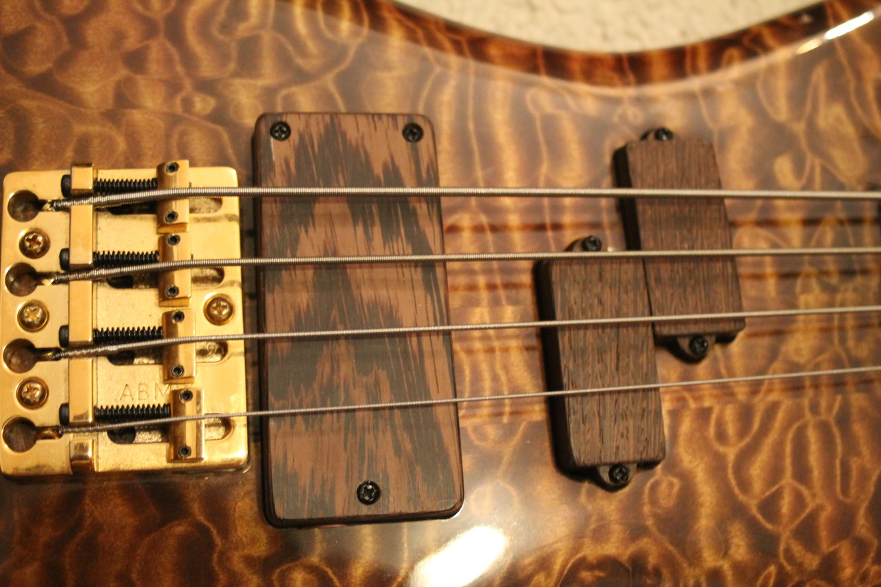

Ich habe es geschafft einen orginalen Messingdeckel von Hoyer aufzutreiben.
Die kleinen schwarzen Schrauben an den Pickups hab ich durch goldene ausgetauscht, sah hübscher aus.
Den Repairshop hatte beim Verschrauben der Pickups keine Federn/Moosgummi verwendet, die musste ich selbst reinpacken. Das muss einem doch so einfallen, das man sonst nichts verstellen kann...
Sobald mein Löter Zeit hat, starten wir die Lötorgie für den 6-Fach-Switch und den Double-P-Soapbar und dann fehlt nur noch ein netter Deckel für den Spannstab.

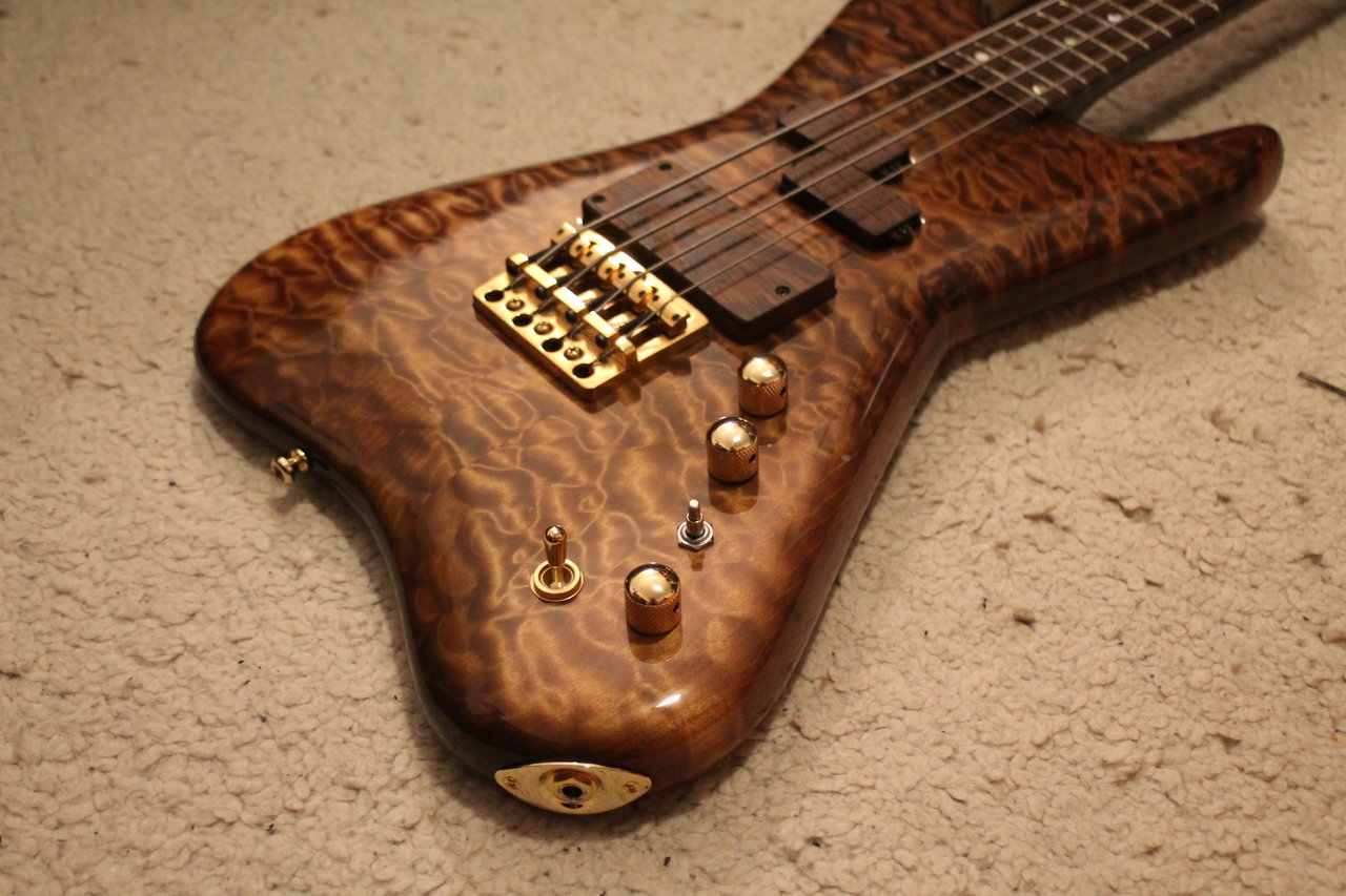

Der Bass ist wirklich toll geworden!
Die Zargenbuchse würde mich aber extrem ärgern, da sie so ziemlich an der exponiertesten Stelle des Korpus sitzt.
Wie kommt man auf so eine Idee?
So kann man das Instrument auf keinen Ständer stellen und man braucht zur Zugentlastung einen halben Meter Kabel für gar nix.
