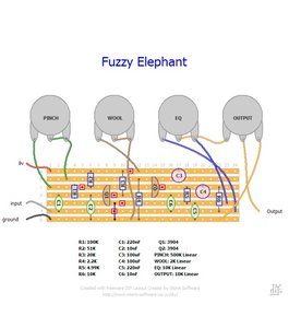

Moin, ich bin absoluter Neuling, was alles von Schaltplänen übers Löten bis zu den einfachsten Regeln der Physik angeht.
Trotzdem habe ich mir in den Kopf gesetzt einen Wooly Mammoth Klon zu basteln und zwar nach diesem Schaltplan image.jpg
Ich hab jetzt noch ein paar Fragen:
Was sollen diese roten Punkte im roten Viereck darstellen? Ein Bekannter meinte, dass es evtl Durchgangsunterbrecher sind. Wie werden diese umgesetzt, wenn es sich um solche handeln sollte?

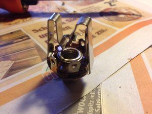

Dann habe ich noch folgende Klinkenbuchsen für In und Output:
Wie man vielleicht erkennt hat die Buchse 4 stellen, an die man das Kabel löten kann. Meine Frage dazu: ist es jetzt egal wo ich das Teil dranlöte?
Ich würde jetzt gerne erstmal das Teil nach dem vorhandenen Schaltplan zusammenlöten und später den Schalter dazwischen löten. Kann man an dem Schaltplan schon sehen, wo dieser hin müsste?
Tut mir leid, dass ich so stümperhafte Fragen stelle, ist leider mein erstes Projekt :)
