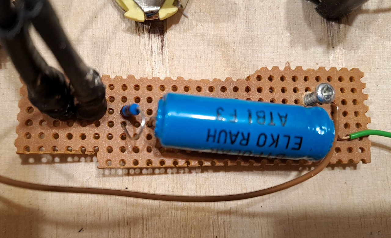

1. die Röhrenvorstufe hat einen Sidechain bekommen mit einem LDR im Signalweg und Ansteuerung über Koppel-C, Schutzwiderstand und 2 antiparallele LEDs. je 1 LED und ein LDR sind zusammen eingschlaucht. Damit lässt sich super und ohne Klangbeeinflussung eine Compression erzeugen mit einem externen Effektgerät. Wenn man dazu einfach einen Preamp mit EQ nimmt, kann man einstellen, welche Frequenzen begrenzt werden. Man muss nur "spiegelverkehrt" denken, denn was im Sidechain angehoben wird, wird stärker abgesenkt und umgekehrt.

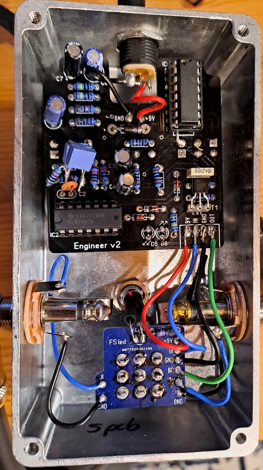

2. Ich habe den EngineersThumb aufgebaut; das ist wirklich ein sehr guter Comp für 35 Euro+5 Knobs. Allerdings ist die Bedienung ähnlich wie beim alten Cali 76 nur per Ohr möglich, was das Gerät für live eher untauglich macht, bis man es sehr gut kennt...die Änderungen für Bass gegenüber dem "normalen" Bausatz sind auf der Site des Erdenkers beschrieben und das sind 2 C-Werte und ein ebenfalls anderer C, wenn man den Höhenboost mit einbaut(bei mir das Huckepack) EnThumb.jpgJames-sidechain.jpg. Man kann ihn ja schaltbar machen, soviel Platz ist allemal noch im Gehäuse.
3. Die beiden passen allerdings nicht zusammen, denn für den Sidechain bräuchte man für Compression einen Expander (s.o.)
