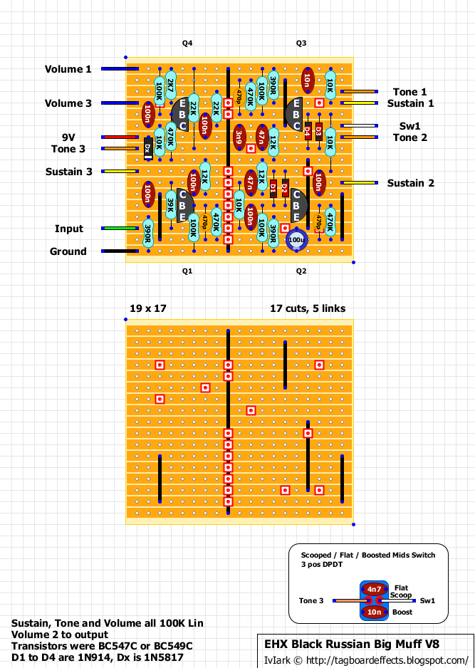

Dann habe ich bei tagboard das hier gefunden...
... ein Kumpel wollte dann auch noch ein Big Muff. Ich hab ihm vorgeschlagen den mal zu bauen und mal schauen wie nahe der ans Original rankommt.
Als ich das Layout mit dem Bass getestet hab, hab ich Bauklötze gestaunt. Das Ding klingt wie der alte schwarze Sovtek Muff den ich mal hatte. Kein kratzen, nur Cremiges Sustain bis zum umfallen, einfach der Hammer das Layout! Und ein kleiner Mid - Switch für 3 Stellungen ist schon mit dabei im Layout.
Wer sich en Muff bauen will, das Laoyut hier! Definitiv!
hört sich so an, als müßte ich auch noch mal zum lötkolben greifen. mir gefällt aber auch das kratzige, rohe, am grünen russen. sustain voll auf, tone auf rechtsanschlag, das brät wie sau. das ist halt ein schöner unterschied zum eher glatten tubescreamer. wobei, dem catalinbread sft kann irgendwie nichts den rang ablaufen. kam jedenfalls gut gestern abend. mein gitarrist hat das ding auch mal getestet und war ebenfalls angetan. in einer ruhigen minute werd ich das layout oben mal auseinander nehmen und schauen, welche werte differieren. das kann nicht viel sein. ich hab am ehesten noch die dioden im verdacht. und die kann ich bei mir tauschen.

die wiederstände könnten am gain was machen. aber im verdacht für die "kratzigkeit" hab ich immer noch eher die dioden. das problem mit dem layout oben ist, daß die angegebenen dioden- und transistortypen wohl eher nicht mehr zu bekommen sind. wie gesagt: die dioden hab ich gesockelt, da werd ich im laufe der zeit noch ein wenig herumexperimentieren.
für den gitarristen werd ich eher ein 70er layout nehmen, wahrscheinlich den triangle v1.

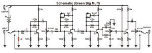

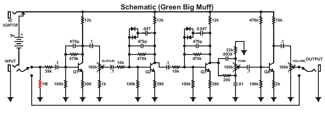

Wenn man tonepad.com glauben schenken darf, dann sind die Unterschiede zwischen grüner und schwarzer Version 3 Widerstände!
der nennenswerte unterschied scheint tatsächlich der wiederstand nach q4 zu sein, der den gain der ausgangsstufe regelt.
